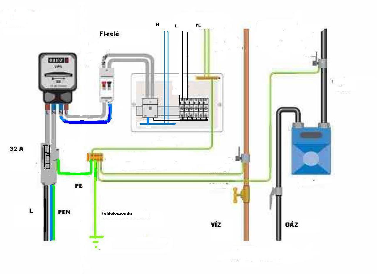

Mérőhely bekötés:
Egy hivatalos és egy érthetőbb rajz, hogy a laikusok is megértsék. A hozzászólás módosítva: Márc 1, 2021
Az MSZ 447:2009 szerint:
2.4.2. TN-rendszer esetén a védővezetőnek a PEN-vezetőről való leágaztatását vagy az első túláramvédelmi készülék mellett elhelyezett nullabontó( helyette sín vagy sorozatkapocs alkalmazható) előtt, vagy a felhasználói mért főelosztóban kell megvalósítani. A védővezetőt a fázisvezetőkkel együtt (pl. közös védőcsőben, közös több erű vezetékben) kell vezetni. Alelosztók alkalmazása esetén megengedett a védővezető leágaztatását a felhasználói főelosztó helyett az egyes alelosztókon megvalósítani. Ha felszálló fővezeték van, abban PEN-vezetőt nem szabad alkalmazni. Korábban kiépített, s annak létesítésekor érvényes szabványoknak megfelelő hálózatok bővítésekor, átalakításakor megengedett az e szakasz követelményeitől eltérni. MEGJEGYZÉS: A PEN-vezető épületen belüli alkalmazásánál számolni kell azzal, hogy az egyfázisú fogyasztásból származó kiegyenlítő áramok egy része nem a nullavezetőn, hanem az EPH-hálózaton keresztül záródik, s ennek mágneses tere zavarja az épületben lévő informatikai berendezések működését és korrodálja a fémszerkezeteket. Ha az épületben számottevő elektronikus berendezések üzemelnek, akkor a tervezésnél nagyobb keresztmetszetű tápvezetékek esetén is ajánlatos megfontolni a nullavezető és a védővezető szétválasztását.
Tudom hogy az egy másik szakma, de esőcsatorna, villámháritó, kábeltévé bekötéséről sem ártana hasonló "egyszerűsitett, laikusnak érthető" vázlat. Nem azért, hogy ez alapján megcsinálja a kérdező, hanem inkább "ez nálam a kép alapján biztosan nem jó, hivok egy villanyszerelőt"...
Üdv! Kép alapján gyűrűs kék a bejövő Pen vezető, balra tőle ZS vezető megy le jobb alsó sarokba (föld sínre), másik vastag kék megy a bal felső firelé Nulla bekötésére. Bejövő fázis a firelé be jön onnan (duplázva látszik), tovább megy a bal alsó sarokba kismegszakítók alá, ott fel van fűzve a 4 egymás mellett. Innen táplálja a jobb alsóban lévő 2 firelét. A szélső firelés kismegszakító lenne a boyler-é? (boyler matrica van rajta).
Fi rélés Nulla sín csak a bal felső sín lehet!
Ha a mérőhelynél már megtörtént a szétválasztás, akkor nem PEN vezeték jön be, hanem PE és N. Szerintem ehhez egy regisztrált szerelő kell, aki ha szükséges plombálni is tud, átnézi az egészet és rendbe rakja. A plomba igazolja azt, hogy azt a munkát ki végezte és ő felel érte. Idézet: „Kép alapján gyűrűs kék a bejövő Pen vezető” Amennyiben így lenne, attól még a földelő szonda bekötése hiányzik. A pirossal bekarikázott képet nézd meg. A hozzászólás módosítva: Márc 1, 2021
Innen nem lehet biztonsággal, szerintem, megmondani, hogy is van kialakítva összekötve az egész. Azonosítani kell mindent, mi hova megy. Azért a képeken látszik, hogy egy-két vezeték keresztmetszettel van "gond.".
A mérőhelyes képről azt gondoltam hogy Higgs úr képe (furcsálottam is egy kicsit). Igaz a helyszínen derül ki pontosan mivel állunk szembe, de ötletelésnek nem rossz irány.

Most 3 Volt AC-t mértem a földelés és a lefolyó között; és a zuhanyrózsa és a lefolyó között is, tehát a földelés és a zuhanyrózsa ugyanazon a potenciálon van. De gondolom ha lenne rendes EPH akkor ezt a 3 Volt-ot se kellene mérnem.
Vizes testfelülettel, esetlegesen egy seb birtokában ez már érezhető, de gondolom te is tudod már. Száraz bőrfelülettel én 24V környékén szoktam érezni .
Én nem tudom hogy pár nappal ezelőtt mi volt hova kötve ideiglenes EPH gyanánt, de most a lefolyóra rákötöttem a földelést (egészen pontosan a villanybojlerből, az volt viszonylag közel) és most nem ráz és nem mérem a 3 V AC-t a lefolyó és zuhanyrózsa között, amit előtte.
Magyarul egy rendes EPH kell, ennyi. De hogy az a 3 Volt ami csipked, az honnan jön a lefolyón keresztül? Sztem holnap átmegyek a szomszédhoz is műszerrel, kíváncsiságból. A hozzászólás módosítva: Márc 1, 2021
Hmmm... Most meg az van hogy így nem ráz a lefolyó, viszont a víz meg igen. Tehát egyik kezemben a zuhanyrózsa, másikkal fogom a lefolyót, nem ráz, de ha a tusoló alján lévő vizet fogom, akkor ráz (csipked), mint korábban a lefolyó.
Szerintem a kád vagy zuhanytálca (nem tudom mid van) és a lefolyó között van egy gumitömítés és az nagyon jól szigetel, ha nincs víz. Gondolom én...
