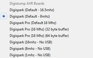

Szerintetek Digispark package-ben az F_CPU átírása a boards.txt fájljában elégséges-e az órajel módosítására?
  1. digispark-tiny-16-5mhz.name=Digispark (Default - 16.5mhz)
  2. digispark-tiny-16-5mhz.upload.using=micronucleusprog
  3. digispark-tiny-16-5mhz.upload.protocol=usb
  4. digispark-tiny-16-5mhz.upload.tool=micronucleus
  5. digispark-tiny-16-5mhz.upload.maximum_size=6012
  6. digispark-tiny-16-5mhz.build.mcu=attiny85
  7. digispark-tiny-16-5mhz.build.f_cpu=16500000L
  8. digispark-tiny-16-5mhz.build.board=AVR_DIGISPARK
  9. digispark-tiny-16-5mhz.build.core=tiny
  10. digispark-tiny-16-5mhz.build.variant=digispark
  11. digispark-tiny-16-5mhz.upload.wait_for_upload_port = false
  12. digispark-tiny-16-5mhz.upload.use_1200bps_touch = false
  13. digispark-tiny-16-5mhz.upload.disable_flushing = false
  14.
  15. -- Ezt a pár sort adtam hozzá; f_cpu a lényegi különbség.
  16. digispark-tiny-8mhz.name=Digispark (Default - 8mhz)
  17. digispark-tiny-8mhz.upload.using=micronucleusprog
  18. digispark-tiny-8mhz.upload.protocol=usb
  19. digispark-tiny-8mhz.upload.tool=micronucleus
  20. digispark-tiny-8mhz.upload.maximum_size=6012
  21. digispark-tiny-8mhz.build.mcu=attiny85
  22. digispark-tiny-8mhz.build.f_cpu=8000000L
  23. digispark-tiny-8mhz.build.board=AVR_DIGISPARK
  24. digispark-tiny-8mhz.build.core=tiny
  25. digispark-tiny-8mhz.build.variant=digispark
  26. digispark-tiny-8mhz.upload.wait_for_upload_port = false
  27. digispark-tiny-8mhz.upload.use_1200bps_touch = false
  28. digispark-tiny-8mhz.upload.disable_flushing = false
Felmerül a kérdés még, hogy az USB kommunikációra vajon alkalmas az ATtiny85V 8MHz-s órajelen?
Nem tűnik hasraütésszerűnek a 16,5MHz alapbeállítás és az, hogy a 16,5MHz-n kívüli órajelekkel beállított lehetőségek egyike sem támogat USB-t. Persze ez csak következtetés.

Ha jól tudom, akkor kell neki legalább 12MHz, legalábbis a v-usbnek igen, ez meg, ha jól tudom abból fejlődött ki, viszont, ha ennek ellenére látja a Windows, mint ismeretlen eszköz, akkor lehet, hogy mégiscsak boldogul 8MHz-n is es csak a driver hiányzik neki.

Hirtelen nézve a V-USB valóban csak 12 MHz, 12.8 MHz, 15 MHz, 16 MHz, 16.5 MHz, 18 MHz és 20 MHz-n működőképes.
De ezesetben ugyebár ezekhez az órajelekhez a 3,3V ATtiny85V-n kevés...
Mondjuk biztató, hogy:
„Is the AVR powered at low voltage? Then we recommend 12 MHz for reliable operation.”
