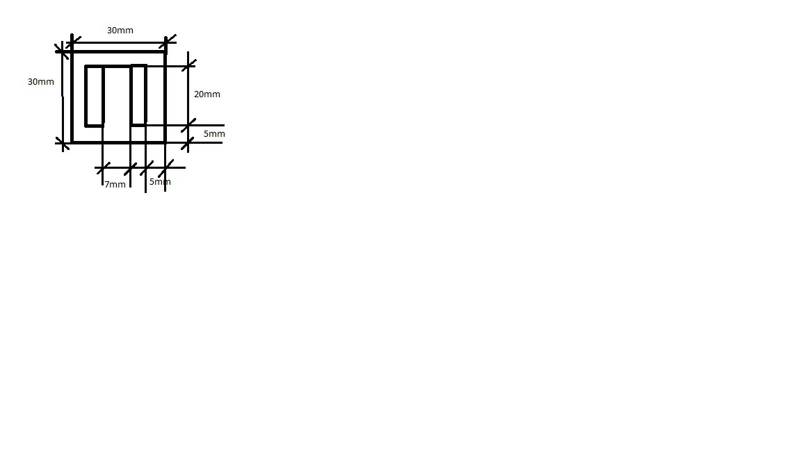

Csinálj egy rajzot a trafóról, minden méret legyen rajta, kiszámolom én egy perc alatt. Meg add meg a primer, szekunder feszültségeket. Én mindig kézben tartva tekertem a trafókat. Még az EI130-ast is. Nem egy nagy szám, csak oda kell figyelni.
A mag külső méretei 30mmx30mmx10mm.
Csévetest belső méret 11mmx7,5mmx19mm. Gyanítom ez 10mmx7mm lessz legalábbis a lemez ami belemegy középen 7mm-es.
Primer / szekunder feszültség meg audio trafónál nemtudom mennyire lényeges de kb 10v körüli jelet kell átvinnie.

Mekkora a pakettvastagsága a vasnak? Vagyis, ha a lemezeket egymásra teszed, az a köteg milyen vastag lesz? A lemezek belső nyelvének a szélessége akkor 7 mm? Ez megy bele a csévetestbe? Most még azt mérd meg, hogy ahova betekerjük a drótot, annak mekkora a területe? Ez az ablakkeresztmetszet. Talán 19 x xx?
Szerinted nem, szerintem egyik legfontosabb követelmény.
Néhány Hy vel nem lesz jó mély átvitel.
Ha a lemezeket egymásra teszem akkor 10mm.
Bocsánlat kissé móricka rajz. A tekercseléshez van hely 5mm x 17mm. Persze ez körben a csévében mindenhol. A hozzászólás módosítva: Márc 13, 2021

Kell a 10V-os feszültség? Ehhez sokkal nagyobb vasmag kellene. Most kb. 32000 menet kellene, ha 20 Hz az alsó határfrekvencia. Így kb. 0,1 T ( Tesla ) lenne az indukció a vasmagban.
Ha növeljük az indukciót ( fluxust ) akkor kisebb menetszám jön ki, de a korábban említett mágnesezési görbén már nagyobb nemlinearítások miatt nagyobb torzítások jelentkeznek. Attól függ, mire használod. Egy Hányendbe nem biztos, hogy jó. Vagy lehet növelni a mélyhangok frekvenciáját, mondjuk nem 20 Hz-től, hanem 30 Hz-től fog átvinni. Ez nem jelent feltétlen bajt, csak annyit, hogy mondjuk 20 Hz-en nagyobb indukció lesz a vasmagban, tehát, nagyobb lesz a torzítás is. Nem biztos, hogy ez hallható. Elsősorban azt nézd meg, hogy mekkora csúcsértékű feszt kell átvinnie. Nem elég a vonalszint?
