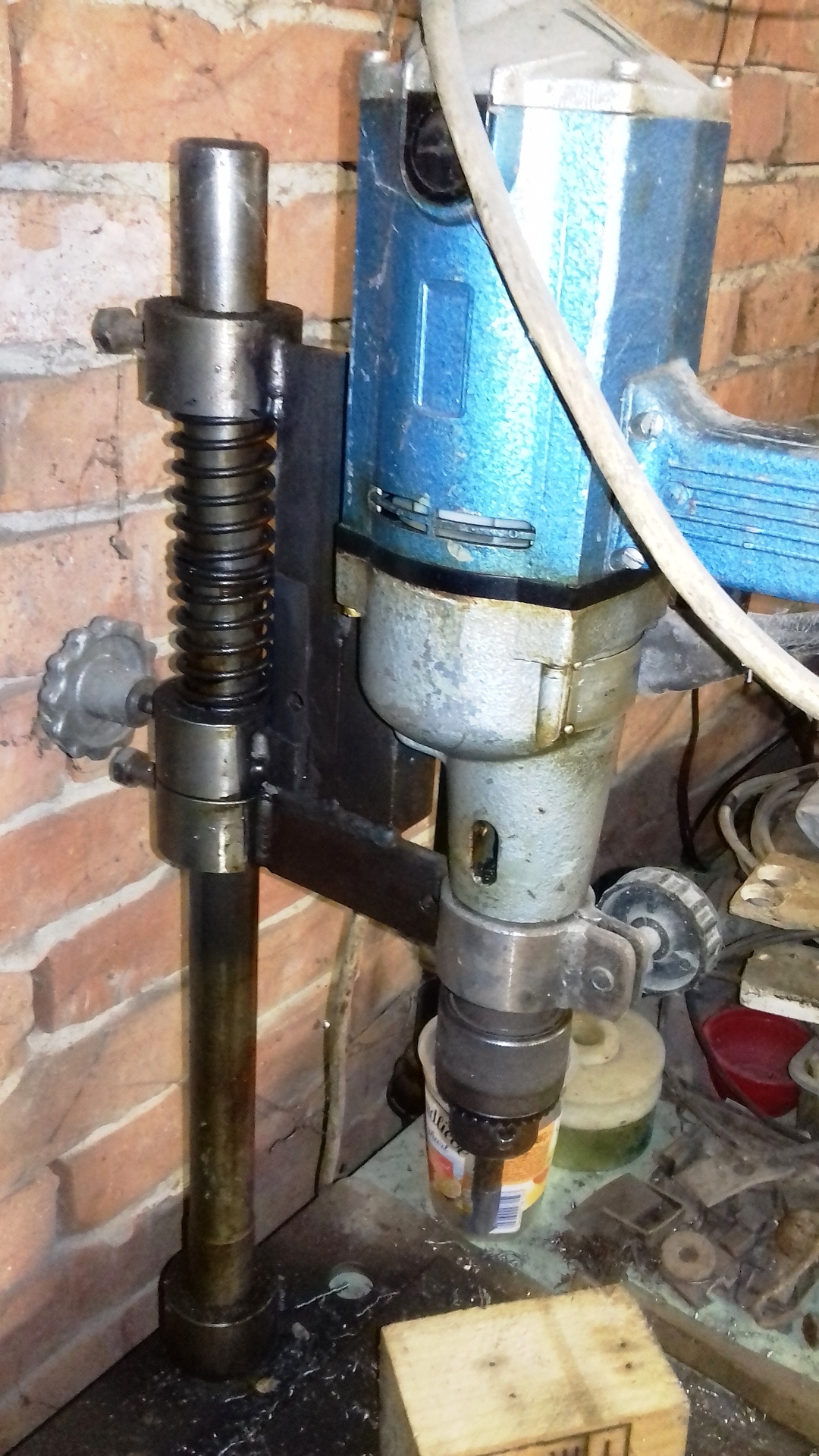

Nem lesz pontosabb egyik sem, mert a barkács célra készült gépeknél ez a tűrés éppen belefér. A lézeres célzó az csak bóvli kisegítő rajta. Ha be van pontozva pontosan a fúrás helye és a nagyobb átmérőknek elő van fúrva vagy lépcsős fúrót használnak, a tárgy le van rögzítve szinte biztos, hogy pontos furat készül. A szerszám jobbításokról pedig mindig találni ötleteket, hogy amit gyárilag futólag csináltak meg azt hogyan lehet jobbá tenni, a kotyogást (ha van) kinullázni. még egy acél vázas Én szívesen elcserélném az enyémet egy ilyen acélvázasra de mivel ajándékba kaptam, illetlenség volna részemről. Amit SK építettem állványt abban egy 42V-os kétsebességes kétkezes fúró van befogva. brutális erő van benne az áttételből kifolyólag. most vettem hozzá morsekúpot egy nagyobb tokmányhoz, hogy vastagabb fúrószárakat is bele lehessen fogni. Satut majd ezután csinálok hozzá.
