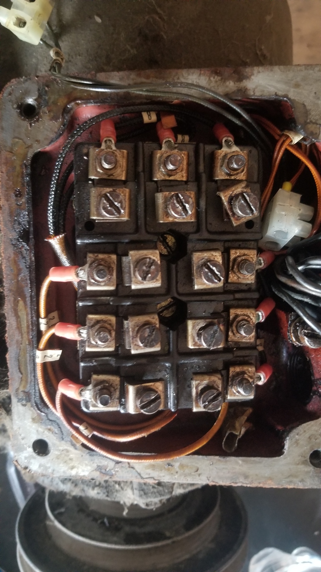

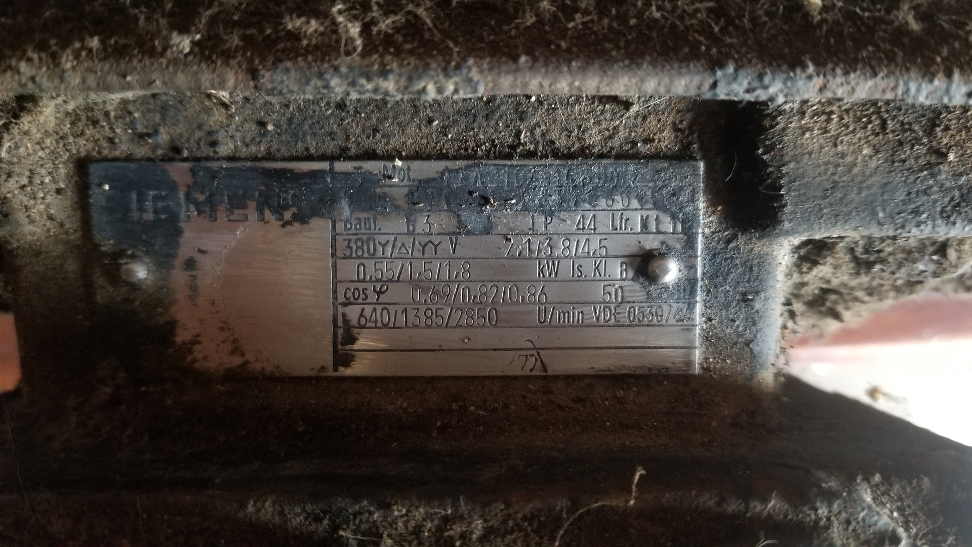

Van egy 3f 3 fordulatu motrom, nekem csak a 2800 fordulatára lenne szükségem. Hogyan kellene bekötni?
A képek "sötétek"...a részleteket nem látjuk. A "motrod" típusazonosítója olvashatatlan.
De talán segít ez a rajz...vagy nem? A hozzászólás módosítva: Márc 21, 2021
Siemens motor
Hátha ez a kép jobb, 9 kivezetés 3-as csoprtokban, áthidalók nelkül.
Nem tudom, hogy kell bekötni, de a vezetékeken lévő 2, 4, 8 jelölések jelenthetik a pólusok számát. Ahogy látom, 3-3 kapocs van 2-es, 4-es, és 8-as feliratokkal.
Én a 2-es jelzésű kapcsokra kötnék, mint belső csillagpontos motorra. Ha igaz a feltételezésem, ott kellene 2850-es fordulattal forognia (2 pólus = 1 póluspár, n=60*f/p képletből kijön a 3000, a szlip miatt 2850). Először minden fázist valami elég nagy fogyasztón (pl. 2-400W-os izzócsoport) keresztül kötnék a tekercsekre a biztonság kedvéért. Nyilván gyenge lenne, de a fordulatszám látszana. (A 4, 8 pólusból ugyanígy kijöhet a többi fordulatszám.)
Ez volt az első ötletem, de elég határozott morgással fejezte ki nem tetszését a motor, úgyhogy biztos hogy hidalgatni kellene..
Új ötlet...
Itt egy doksi, (más gyártótól, de hasznos lehet), 17. oldalon van hasonló fordulatú motorok bekötése. Nyilván ki kellene mérni a bekötést, de hátha hasonló. A doksiban olyan motorok vannak, amiknek két tekercselése van, egy sima, és egy Dahlander, és így jönnek ki a hasonló fordulatszámok, mint ami a tiedre van írva. A te motorodon a kapcsok nekem két "csoportnak" tűnnek (de lehet, hogy csak én látom bele ). Egy hármas csoportnak (a 8-as számmal jelöltek), és egy hatos csoportnak (a 2-es és a 4-es számmal jelöltek). Két tekercselésű motort írnak a doksiban, az egyiknél a Dahlander az 1500 és 3000-es fordulatokon van, a másik tekercselésűnél a Dahlander a 750 és az 1500-as fordulatokon van.
A fedlap belső felületén nem volt esetleg rajz?
Szia! Szerintem a Dahlander nagyobbik fordulat kell neked, az YY. Itt kell az áthidalás.
Először mérd ki azt a három kivezetést, ami nincs kapcsolatban a többivel. Ez nem kell neked, ez lesz a leglassabb fordulat(Y). Utána valamelyik háromra adj három fázist! Dugd be egy pillanatra. Ha stabilan megy 1400-as fordulaton, akkor az a középső fordulat(delta). Ezt a hármat hidald össze, és a maradék háromra kösd a három fázist, így mennie kell a 2900-es fordulaton. Ha esetleg erre a háromra kerül először a három fázis, nem fog elindulni, vagy csak alacsony fordulatom morog. Pár másodpercre bedugva nem lesz baja! Tedd rá az áthidalást és kész! A hozzászólás módosítva: Márc 21, 2021
Köszi, ez alapján meg lett a helyes bekötés.
