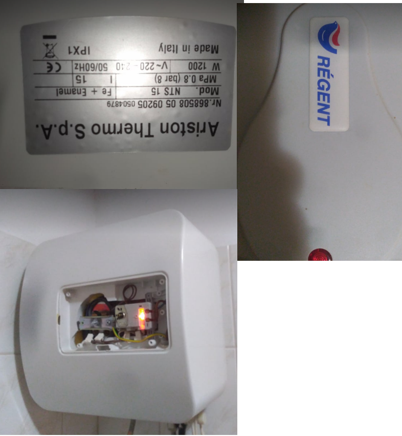

Egy icinke picinke fürdőszobában van egy icinke picinke, 15 literes bojler. Arra elég, hogy egy ember lezuhanyozzon, viszont ha többen szeretnének egymás után fürödni, akkor elég sokat kell várni. Az lenne a kérdés, hogy a benne lévő 1,2 kW-os fűtőbetét helyett lehetne-e 2,4, vagy akár 3 kW-os fűtőbetétet tenni? A hálózat bírná, mivel 32 A-es a főbiztosító, és anno 4-es MBCu lett kihúzva a bojlerhez. Nagy könnyebbség lenne, ha rövidebb idő alatt melegedne fel a víz.
(#) Bakman válasza Villanymozdony hozzászólására (») Okt 27, 2021 / 1
Ha a bojler termosztátja és hőkioldója, valamint a belső vezetékek bírják a nagyobb áramot, akkor igen. Már ha van bele való, nagyobb teljesítményű fűtőbetét (nem kerestem).
szerk.:
Átfolyós vízmelegítő? Instant, kis helyet foglal, annyi meleg vizet ad amennyi kell, cserébe arányaiban több áramot fogyaszt.
A hozzászólás módosítva: Okt 27, 2021
(#) granpa válasza Villanymozdony hozzászólására (») Okt 27, 2021 / 1
Biztos, hogy az 1200 W-hoz is épp hogy elégre méretezték; úgyhogy ellenjavallt. Ha van helyed (felfelé pl.), tegyél fel egy min. 50 l-es forróvíztárolót. Akármilyen kis keringetővel, lassan forgatva felfűti azt is. Ha jól csövezed, még keringető sem kell.
(#) Villanymozdony válasza Bakman hozzászólására (») Okt 27, 2021 /
A termosztátra 16 A van írva, így elvileg nem lenne gond. Fűtőbetétet nem igazán találok, az lesz a probléma inkább.

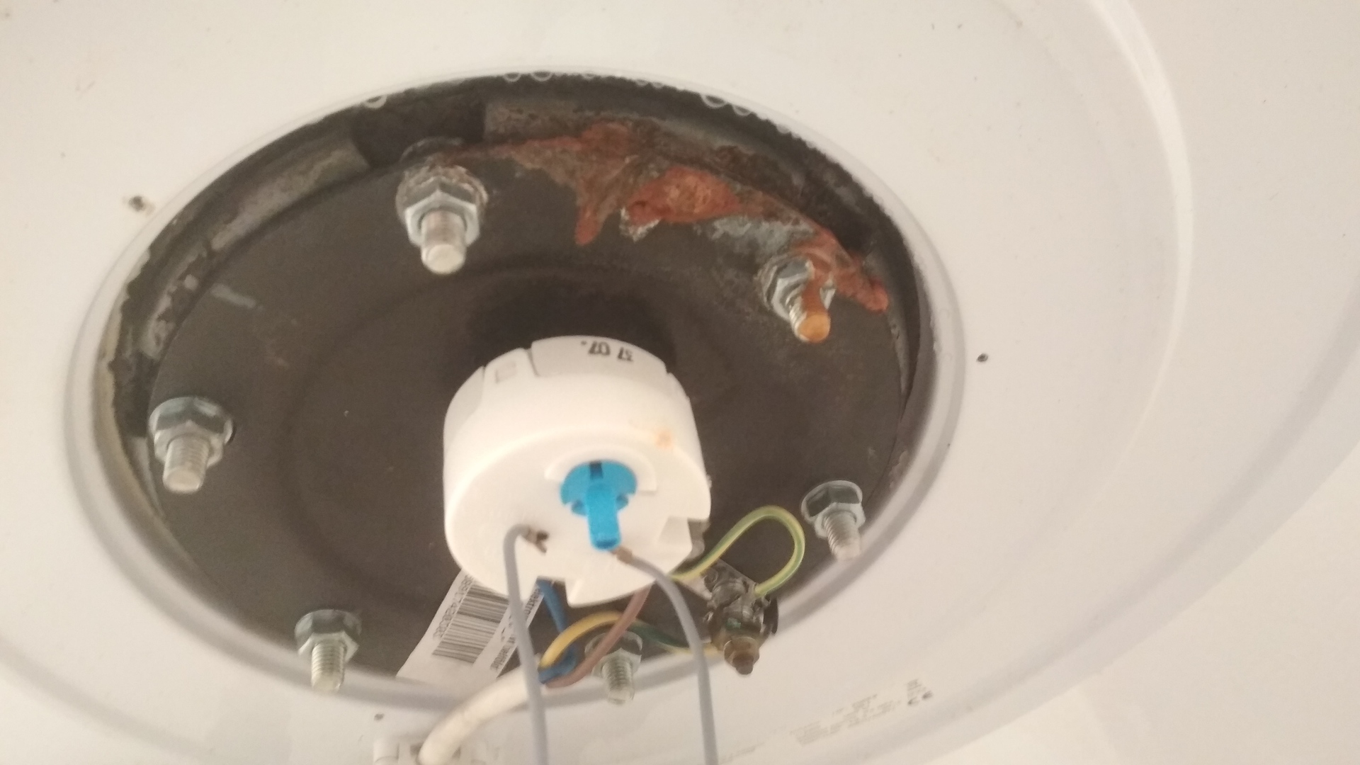

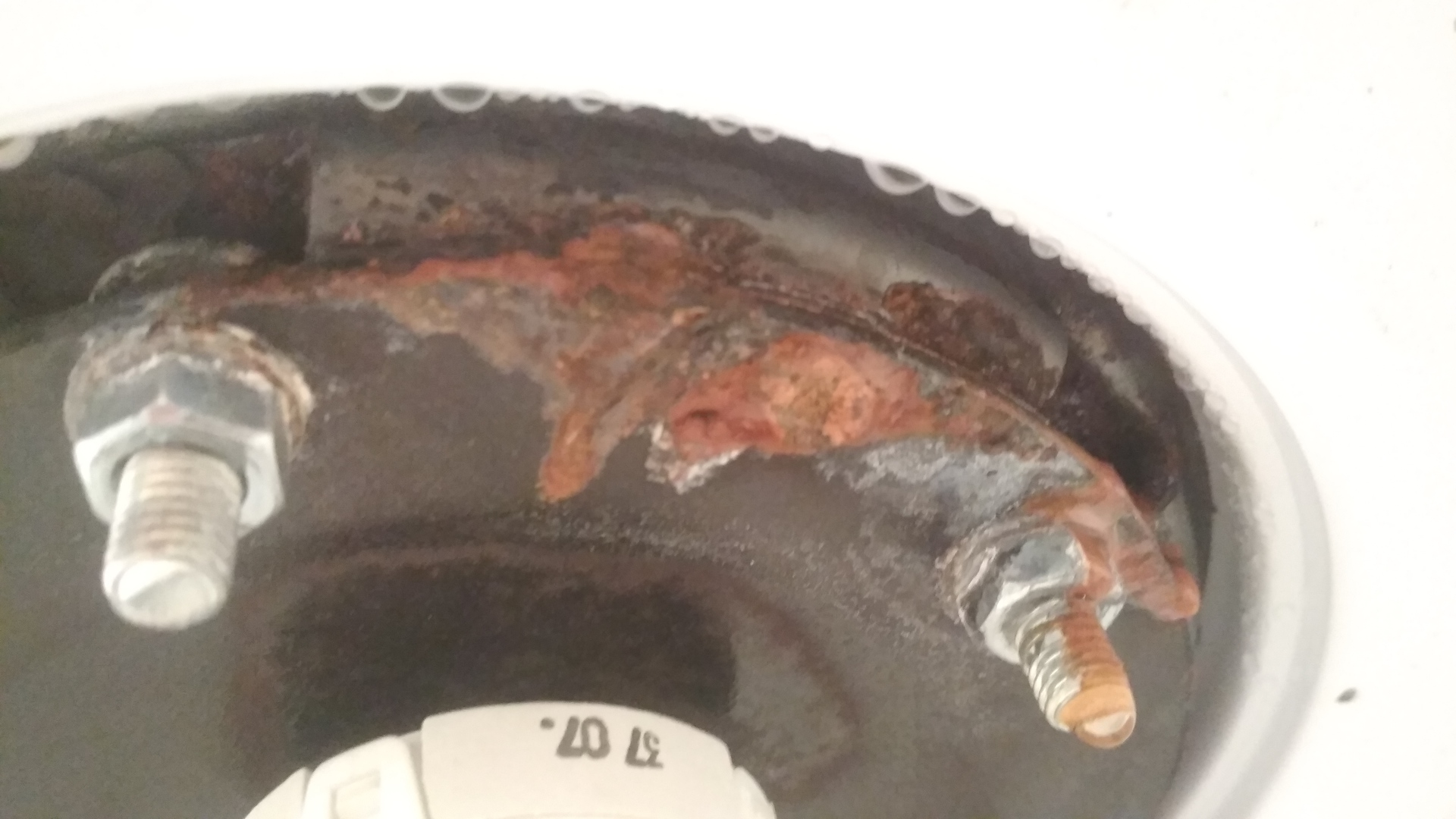

(#) odiodi hozzászólása Nov 6, 2021 /
Sziasztok! Hajdú z50ek az alany. Csöpög alul. Érdemes zárólap alaplapot, szigetelést rendelnem (és akkor már fűtőszálat és anódot is cserélnék benne), vagy nem kizárt hogy a belsejét ette meg a rozsda és az egész bojler cserélős, tehát nem érdemes rendelnem?
Ránézésre ez megmondható, vagy mindenképp szét kell szednem előtte? (azért nem estem neki, mert nincs elzáró csap külön a bojlerhez (ill. olyan van amihez nem szívesen nyúlok), és teljesen nem zárnám el napokra a vizet.
