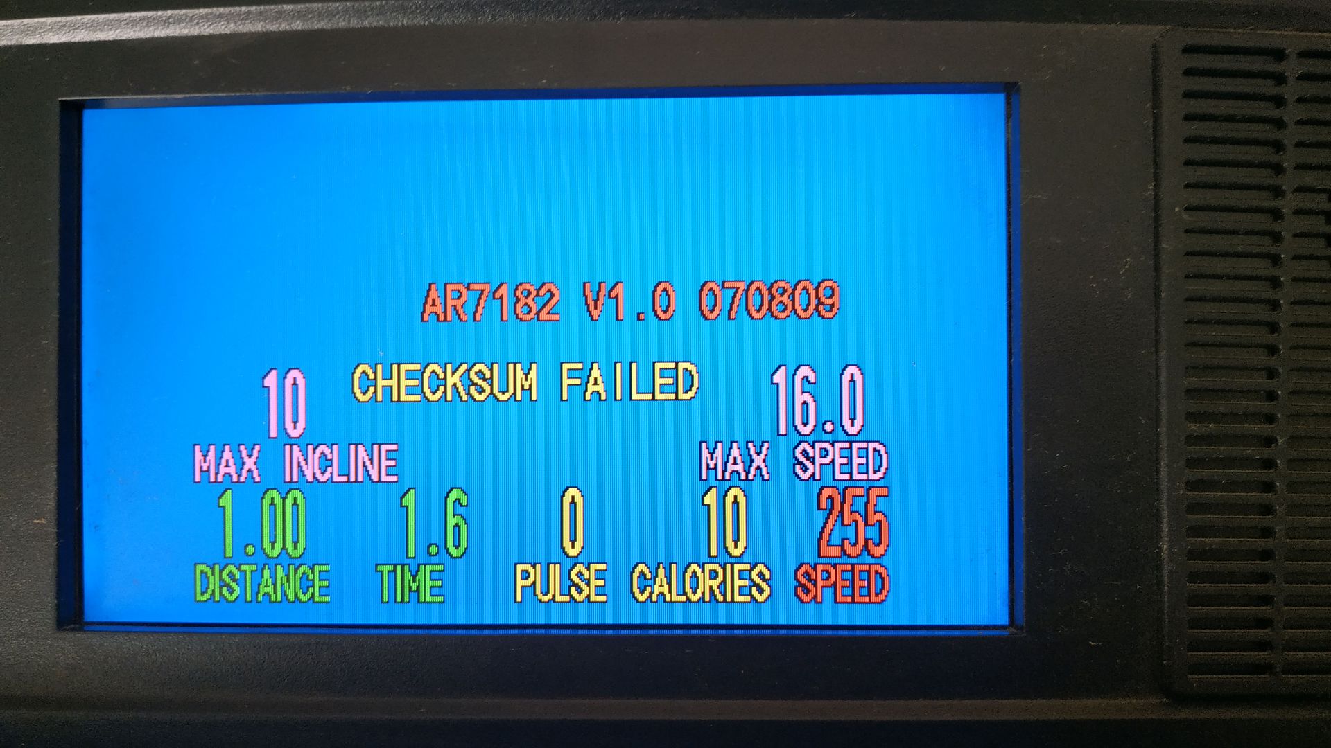

(#) palack hozzászólása Márc 15, 2021 /
Sziasztok, van egy Proform Style 9000 futópad ami állítólag processzorhibás. Néha megpróbálom és van amikor be tudok lépni a szervízmenübe. Olyankor megcsinája a teljes 30 perces programot. Van esély a megmentésére?

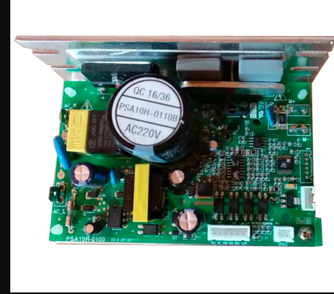

(#) Frankie1 hozzászólása Márc 15, 2021 /
Sziasztok,Brother6300 futópadon a gond hogy 6km/h felett kikapcsol-nem mindig.Van hogy 10 is megy ,motor jó,szerintem valami szemetes mert táphiányt ír ki,a relé kikapcsol.reset után megint elindul.
Megkoszonok minden otletet,ha más nem lesz kell új panel bele.
Ja,a panel Psa10H-0100
(#) Frankie1 válasza Frankie1 hozzászólására (») Márc 16, 2021 /
itt a kép

(#) Chipmunk1960 válasza palack hozzászólására (») Márc 20, 2021 /
Szia, Ugyailyen van most javítás alatt, fentebb volt már róla szó, Az IGBT zárlat után szintén kinyomta a µC-t, de csak a seb kompenzálás nem megy, tehát minden lépésnél belassul. A tulaj megunta, azt mondta nekem adja.Már csak vissza kellene rajzolnom a proci környékét, s egy új programot írni rá, mert úgy látom, mindegyiknek ez lesz a vége....
(#) Chipmunk1960 válasza Frankie1 hozzászólására (») Márc 20, 2021 / 1
Szia, Nem voltam fent, de ahogy írod, talán menetzárlatos volt a tápban sárga impulzus trafó, olyat meg nagyon ritkán találni. A fenti likben szereplőben is elszállt a táp, abba 2 független 12V -ost építettem bele.

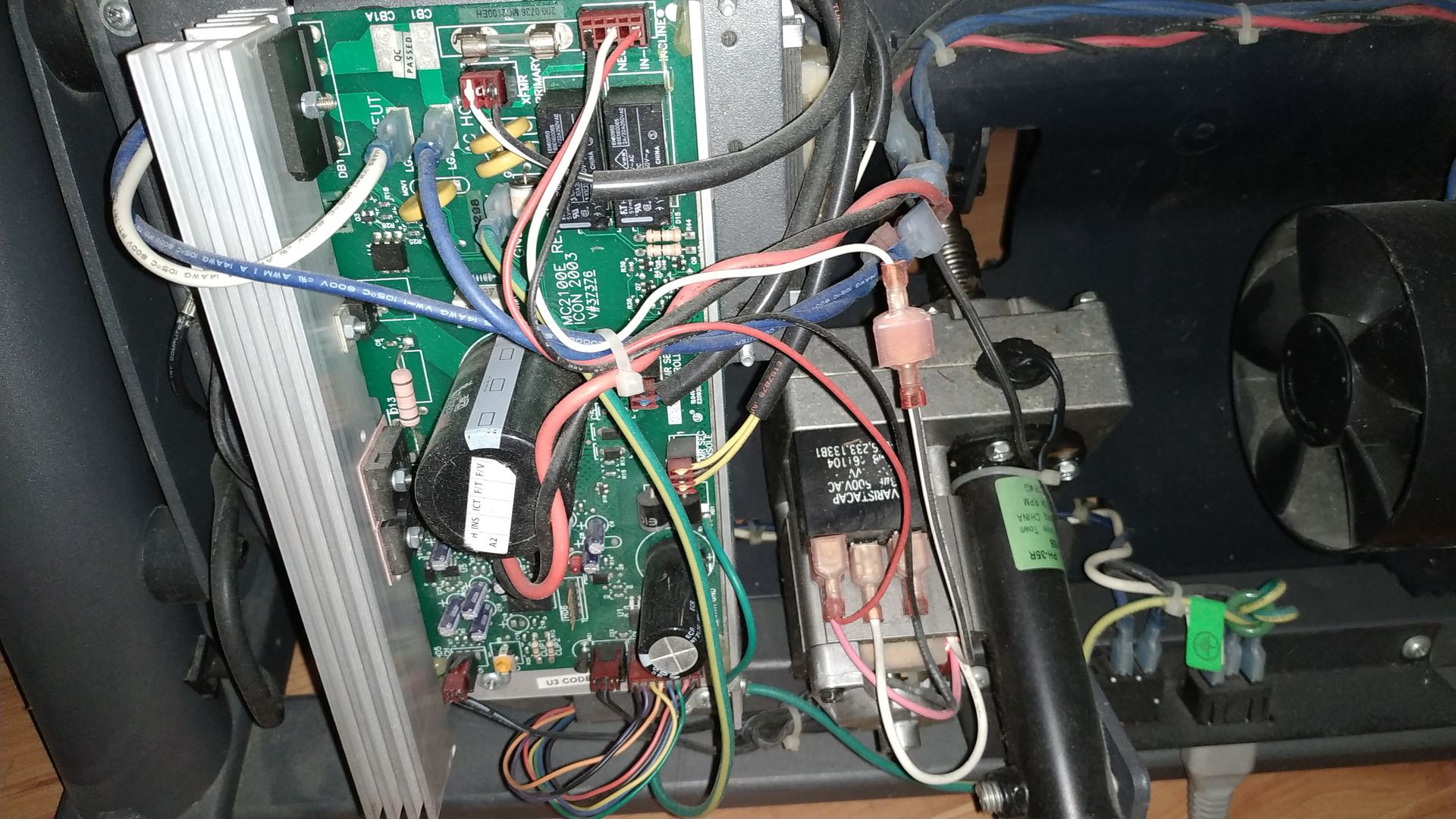

(#) szava2002 hozzászólása Márc 26, 2021 /
Sziasztok! Segítséget szeretnék kérni. Van egy OMA Creative C2 futópadom. Még garanciás korában leállt E2 hibajelzéssel. A kiérkező műszerész kicserélte a vezérlést, de a hiba nem oldódott meg. Kicserélte a motort, így működött. Használtuk vagy másfél évig, amikor megint E2 hibajelzés. A garancián túli, szervíz által mondott árak után hozzáláttam. A fentiek alapján a motorral kezdtem, bizony rossz. A motor teljesen fel lett újítva, kipróbálva, szépen működik, de a hiba továbbra is
fennáll. A képeken látható vezérlő panel van benne. Ennek a javításában kérnék segítséget.
Előre is köszönöm.

(#) Chipmunk1960 válasza szava2002 hozzászólására (») Márc 28, 2021 /
Szia, Lehet a motor kinyirta az IGBT-t a panelon, azt kellene először letesztelni.

(#) Frankie1 válasza szava2002 hozzászólására (») Márc 28, 2021 /
Ha a motor tuti jó akkor "megrágta"a panelt.akkor már ott is baj van.Sajnos az utóbbi tapasztalataim alapján úgy kellett dontenem,hogy :
eloszor a motor jó volt,elment az elektronika.Próbáltam javítani,aztán mindig más baj jott elo.Vettem egy szabályozható potméteres DC tápot,kifogástalanul mukodott.kézzel beállítottad a sebességet,és kész.
aztán elkezdett szaga lenni a dolognak,úgy 2hét után.melegedett a motor,aztán már forrósodott,kipróbáltam más DC-hasonló motrot,az rendben.Tehát most meg a motor.
Vettek másik padot.az eladó még a szállítás elott telefonált,hogy bevezették a garanciális ido kitolását bizonyos jutalékért-akarjuk e-mert ezek az amator futópadok max 2évet birnak,aztán elektronika vagy/és motorproblémák vannak,veheto +2év garanciával is,akkor ingyen javítják/cserélik.
Csak leírtam,hogy tudja meg mindenki...
