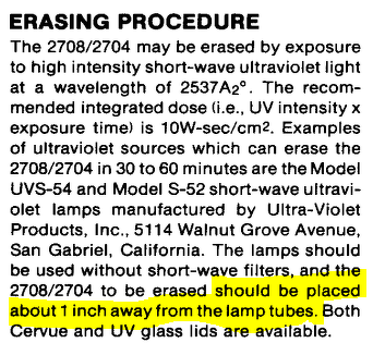

(#) Gafly hozzászólása Ápr 1, 2021 /
Lelkek ápolása végett, kivágtam nedudgi linkelt adatlapjából a vonatkozó részt, meg egy régebbiből is.
1 inch az maradt "ipari szabványnak", bár akkor nem tudom, hogy volt-e már CTRL-C/CTRL-V

(#) Hp41C válasza Gafly hozzászólására (») Ápr 2, 2021 /
... 1 inch az maradt "ipari szabványnak"...
Miért csodálkoztok? A tok szélessége 0.6 inch, a lábak távolsága 0.1 inch.
Csak egy területen voltak képesek 2.50 mm lábtávolsággal gyártani...
