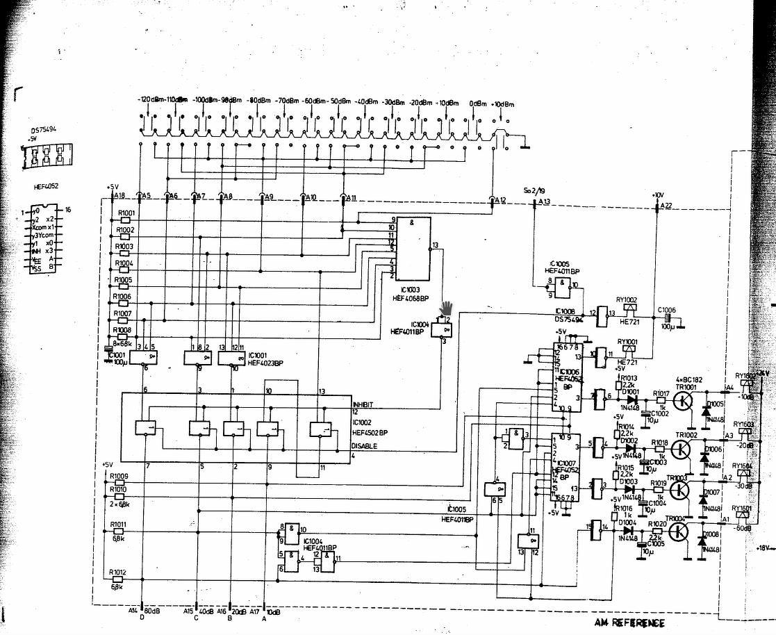

Van egy szignálgenerátorom és abban a kimenő jel szintet egy 14 tagú isostat kapcsoló sor végi, a mellékelt ábra szerint. Ha jól néztem akkor nem egy túl bonyolult az a kapcsolósor. A gondom az, hogy ez az siostat kapcsoló sor időnként megrohad, nem kapcsol. Vagy egyáltalán nem kattan a relé vagy kétszer kattan, gondolom ki-be. Nemrégiben volt javításon, de már megint jelentkezik a bizonytalanság 1-2 kapcsolónál és csak idő kérdése, hogy mikor rohad le megint. Ezt a kapcsolósort szeretném valamivel kiváltani. Gondoltam 3 állású kapcsolókra amelyek kis reléket kapcsolgatnak, viszont egy dolgot nem tudok megoldani: az isostat-nál ha benyomok egy gombot az kidobja a másikat. Tehát a következő lehetőségeket látom: - mi van akkor ha pl 2 db isostat-ot nyomok be egyszerre ? - kiváltom az isostat kapcsoló sort valami kapcsoló + relé + elektronika kombinációval - szenvedek tovább - ezt nem szeretném - kerítek egy másikat, mondjuk egy öreg csöveset amelynek a következő paraméterei vannak: - FM moduláció - lemegy kb 1 mikrovolt-ig - lehetőleg kHz-es tartományból indul és min 200 MHz-ig megy, pl egy dán MS27 Malesender Valaki ajánlott monostabil gyűrű-t, de vagy így nem találom vagy tapasztalatlanságom révén nem tudom, hogy hogyan keressem. Előre is köszönök minden ötletet / segítséget
A részletet tanulmányozva: 5V -os CMOS logikai kapuk bemeneteire mennek a kapcsolóról a vezetékek.

A5-től A12-ig levenni a csatlakozó vezetékeket, az Isostat eredeti áramköreit dupla váltó relékre
megépíteni. A relék vezérlése lehetne az eredeti Isostatról, LED visszajelzéssel. DC jelek kapcsolgatásánál kevésbé jön elő a kontakthiba, mint mV-os, mikrovoltos jeleknél. A hozzászólás módosítva: Ápr 7, 2021

A generátornak ez a funkciója is távvezérelhető az A14, A15, A16. A17 csatlakozókon ami a hátlapon található. De általában nem az isostat a hibás hanem a kimeneti osztó.
Egyreszrol nekem nagyon az az erzesem, hHOGY megiscsak az isotat lehet a hibas, ugyanis attol fuggoen jelenik meg a kimeneten a jel, hogy hogyan nyomom meg az isotat gombot. Van, hHOGY nem is hallom a rele kattanasat, vagy kettot kattan. Masreszrol erdekelne az a hatso panelrol valo tavvezerlesi lehetoseg. Meg lehet azt egyszeruen csinalni ? A hozzászólás módosítva: Ápr 8, 2021

Ahogy nézem 8 bemenet van amelyeket különböző kombinációban kell L szintre húzni.
Az, hogy ne legyen szükség kétáramkörös kapcsolókra sima diódákkal megoldható. Tehát egyetlen záróérintkező, két darab diódával két különböző pontot is L szintre tud húzni. Innentől meg egy sima egytárcsás jackley kapcsoló is használható, vagy kiváltható valamilyen elektronikával +nyomógombokkal (ami 2...3 digitális CMOS IC-vel is könnyedén megoldható). Ugyanakkor lehet, hogy tényleg egyszerűbb kiváltani akkor már az egész áramkört egy MCU-val, ami kezeli a nyomógombokat, és a reléket is vezérli.

Első lépésben kicserélném a 68k ellenállás-sort 2,2k-ra, hogy legalább 2mA folyjon a kapcsolókon. Legjobb kontaktus az áram nélküli kapcsoláshoz kell, megnövelt árammal a gyengébb minőségűek is elmennek...
Ez nem egy 1172 véletlenül? Biztos, hogy az osztó kapcsolósorral vannak gondok? Én is elkezdtem küzdeni az enyémmel, de ennél nem a kapcsolósorral van gond hanem már a PLL -ek környékén kontkathiba van. Néha simán jól működik, néha meg egy kattintásra kiold valamelyik PLL és nem is egyszerű behatárolni a hibát csak a ledekre hagyatkozva. Elolvastam a szerviz utasításokat és arra jutottam hogy el kell indulnom az alapoktól, táp teljes átvizsgálása (elkók állapota) utána pedig sorban a modulok. "Szerencsére"

![]() ![]() A jelenség az, hogy vagy nem kapcsol, nem hallom a relét kattanni, vagy kétszer kattan a relé. Mindkét esetben nincs kimenő jel. Ha sikerül korrektül benyomni a gombot akkor szépen működik. A gondom csak az, hogy nem szeretném állandóan zaklatni barátomat a szignál javítgatásával, másrészről meg addig nem tudok dolgozni, mert nem nagyon van más helyette. Ezért keresek valamilyen megoldást erre a kapcsolgatás problémára. Ezért is írtam mint egyik lehetséges opciónak egy öreg csöves szignált pl. MS27 Malesender. Volt olyanom, de én hülye fejjel eladtam s most NAGYON szeretném visszavásárolni ![]()

Kipróbáltam két gomb esetén nincs kimenő jel. A hátsó csatlakozóról vezérelhető az osztó a C3-C10 pontok testelésével, mellékelem a gépkönyv ezen részét. Az előlapi osztó gombjai legyenek kiengedett állapotban.
Katonai rádiókat javítok, illetve szeretnék javítani, feltéve ha rendesen működne. A leggyakrabban a 30, 10 és 3 mikroV-os kapcsolókat használom, de van amikor, pl KF mérésekor erősebb jel kell. Én szeretném megtartani mind az összes kapcsolási lehetőséget, csak valami más mint az isostat. De szép lassan körvonalazódik itt valami
