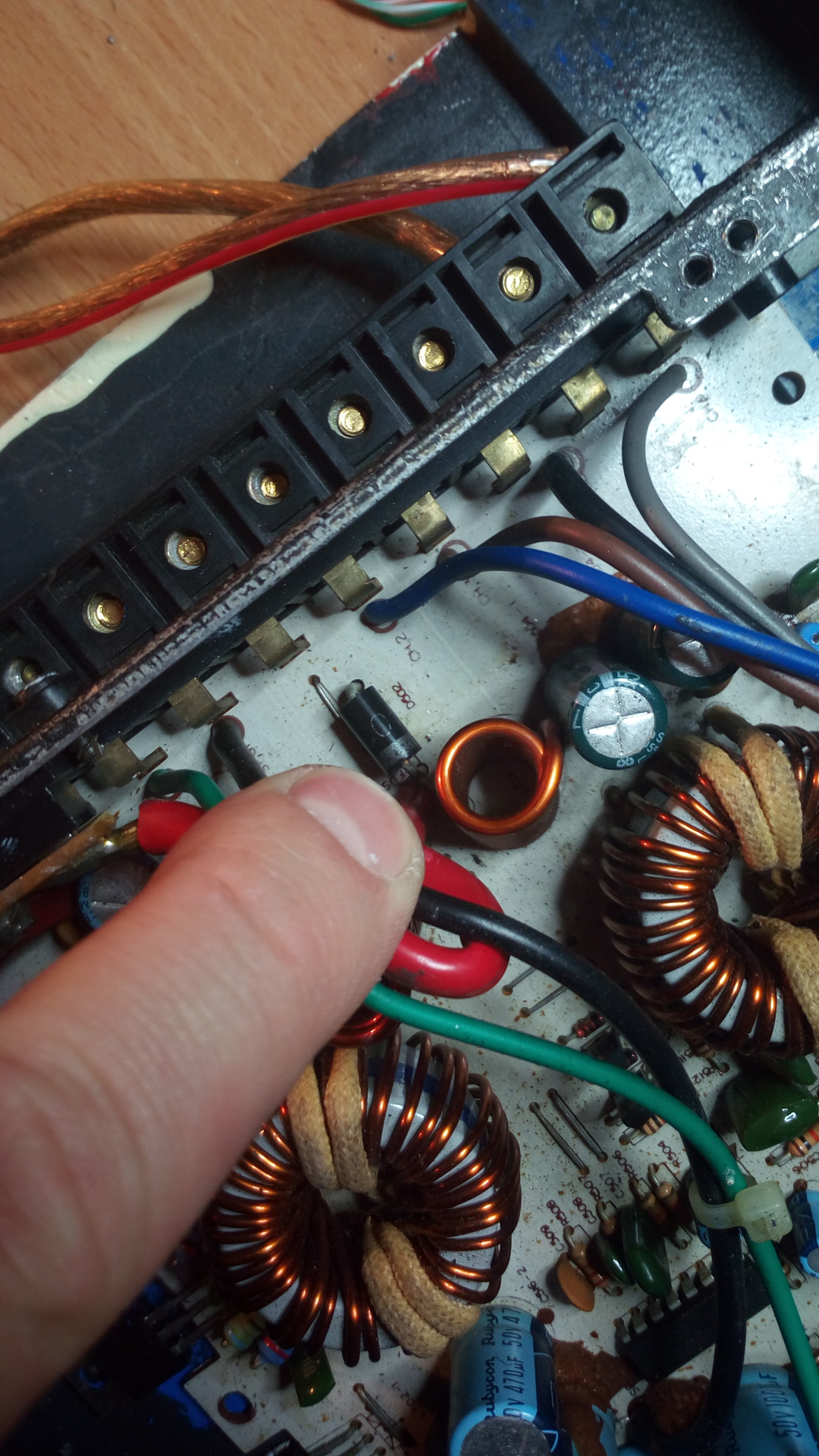

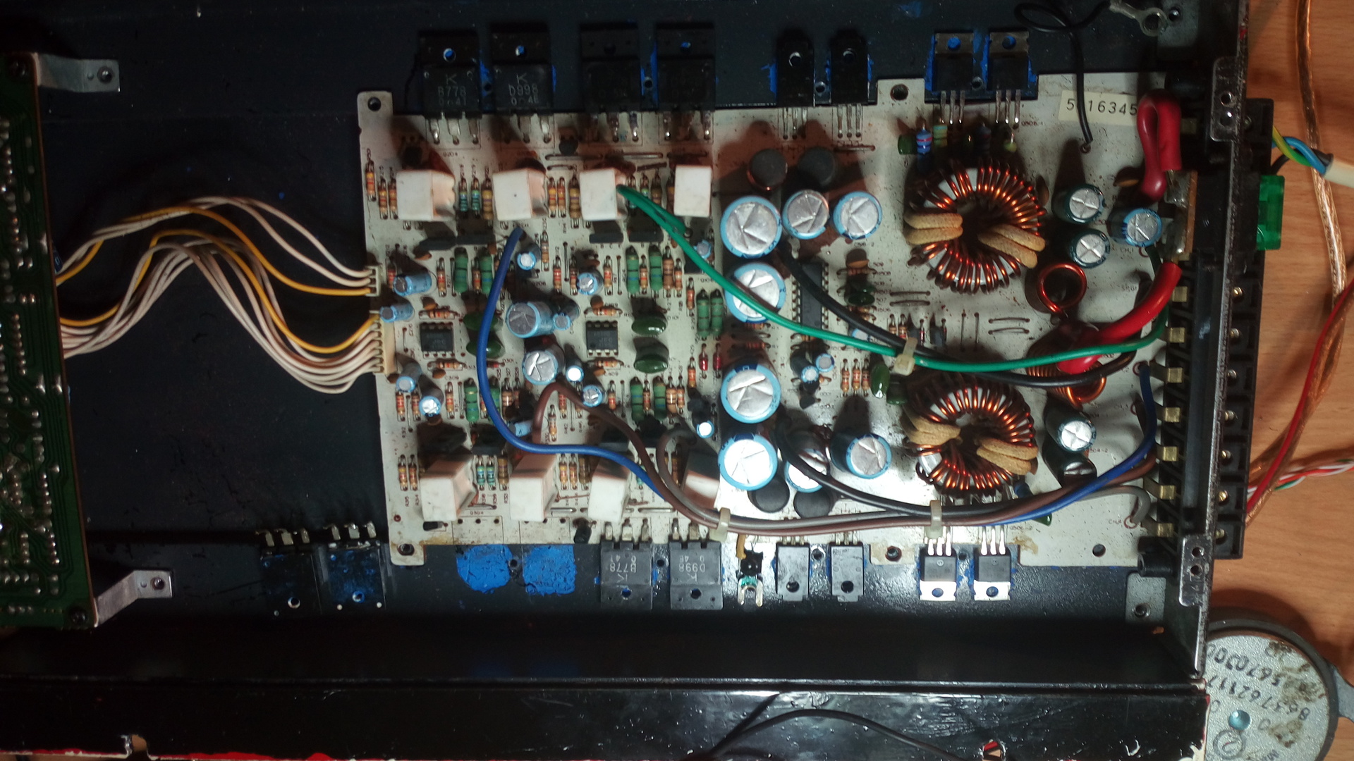

(#) kolko hozzászólása Máj 18, 2021 /
Egy erősítőt rosszul kötöttek be pár másodpercre. Srác úgy emlékezett, hogy a szélén van a +, mint a másiknak, szóval felcserélte a polaritást. Talán időben észrevette, mert mind a 4 csatorna szól, szóval a végtranyók meg a tápkapcsoló fetek túlélték, de csak 1 másodpercig szól bekapcs után, aztán protect led fel és elhallgat.
Ki-be kapcsolásnál mindig megszólal minden csatorna 1 másodpercre.
Biztos valami elko vagy diófa megsértődött a fordított polaritástól, holnap fogom szétszedni.
Valaki el tudja mondani, hogy mit figyel ez a protect, milyen esetben kapcsol be? 4 csatornás RTO erősítő egyébként. Hátha hamarabb megtalálom, én eddig úgy tudtam ez csak akkor kapcsol be, ha összeég az egyik végtranyó zárlatra, de itt az tuti nincs.
Könnyelműen megígértem, hogy megnézem, gondoltam 5 perc...

Szétszedtem. Rögtön az elején a bizti után van egy nagy diófa, ami rövidzárba küldi fordított bekötés esetén az egész hóbelevancot, amíg a késes bizti ki nem megy. Nem ment ki, mert 30A-es bizti és a tápnak, amire a garázsban kötötték nyilván hamarabb bekapcsolt a rövidzárvédelme.
Végtranyók jók, fetek jók. Kiszedtem a végtranyót a csatornáról, amit torzabbnak hallottam, de így is bekapcsol a protect 1 másodperc után, hanszórók nélkül is, de addig mind a többi 3 csatorna kristálytisztán szól és erősít is rendesen. Hangszóró nélkül is, szóval nem hangszórótekercs miatt. A torzabb csatornáról kiszedett végtranyókat is jónak mérem. Valami más lesz ez.
Esetleg előfokban lehet valami opa ami miatt protect bekapcsol? Szerintem félre vagyok vezetve, a diófa miatt tutira veszem, hogy a hiba, amit keresek nem a baleset eredménye, hogy véletlenül fordítva kötötték rá a tápot pár másodpercre. Vacakolhatott ez már korábban is. Eddig csak nyűg volt, de már bosszant is, hogy nem találom mi a rák.
Van itt műszerész, aki érti,hogy ez a protect hogy működik? Hálás lennék egy praktikus tanácsért ha már szétszedtem.

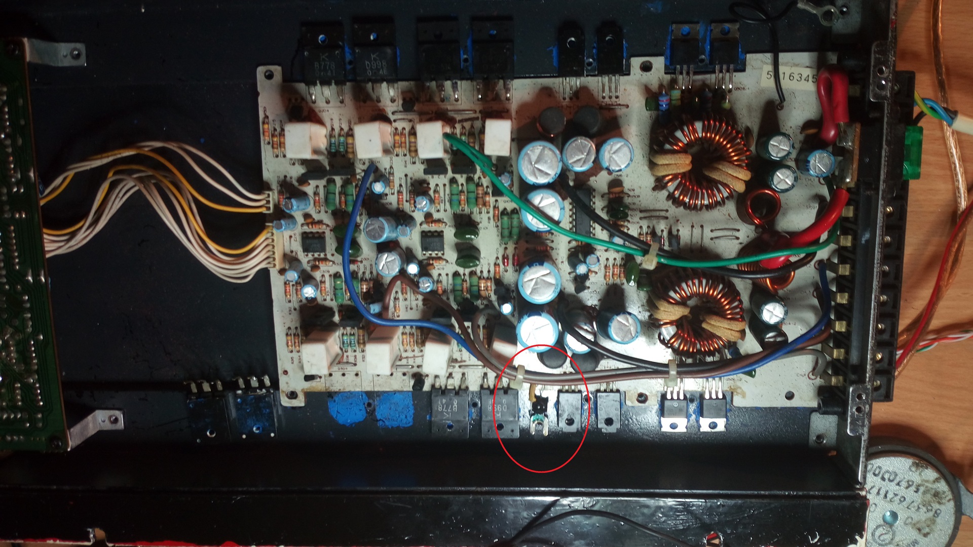

A végtranyó mellett az a házhoz csavarozott feketével leöntött bogyó valami az egy hőmérsékletérzékelő vagy az mi az?

(#) dB_Thunder válasza kolko hozzászólására (») Máj 20, 2021 /
Legalább 2 féle jelből csinál "protect"-et!
Minden végfok csatorna túláramra tud szólni, ez mellett még a túlmelegedést is figyeli!
Aztán figyelhet még alacsony tápfeszültséget, végfok nullpont vándorlást, stb...
Kezd el visszarajzolni a protekt áramkört, ha másként nem megy!

(#) kolko válasza Inhouse hozzászólására (») Máj 20, 2021 /
Kivettem, 160K körüli ellenállása van. Ez ilyen ahogy melegszik úgy csökken?
Nem találom mi az ördög, pedig egyszer már ment, amíg újra ki nem húztam. Protect-ből ezek ki tudnak jönni egyébként menet közben, vagy csak ki-be kapcsolás után?

Vissza kéne követned a protect részt, mert ez így csak vaktában lövöldözés. Legalább nézd át jó fényviszonyok között a forrasztásokat a panelen...
Nem valószínű hőérzékelő lenne rossz. Miközben méred, fogd meg és látni fogod a változást.
