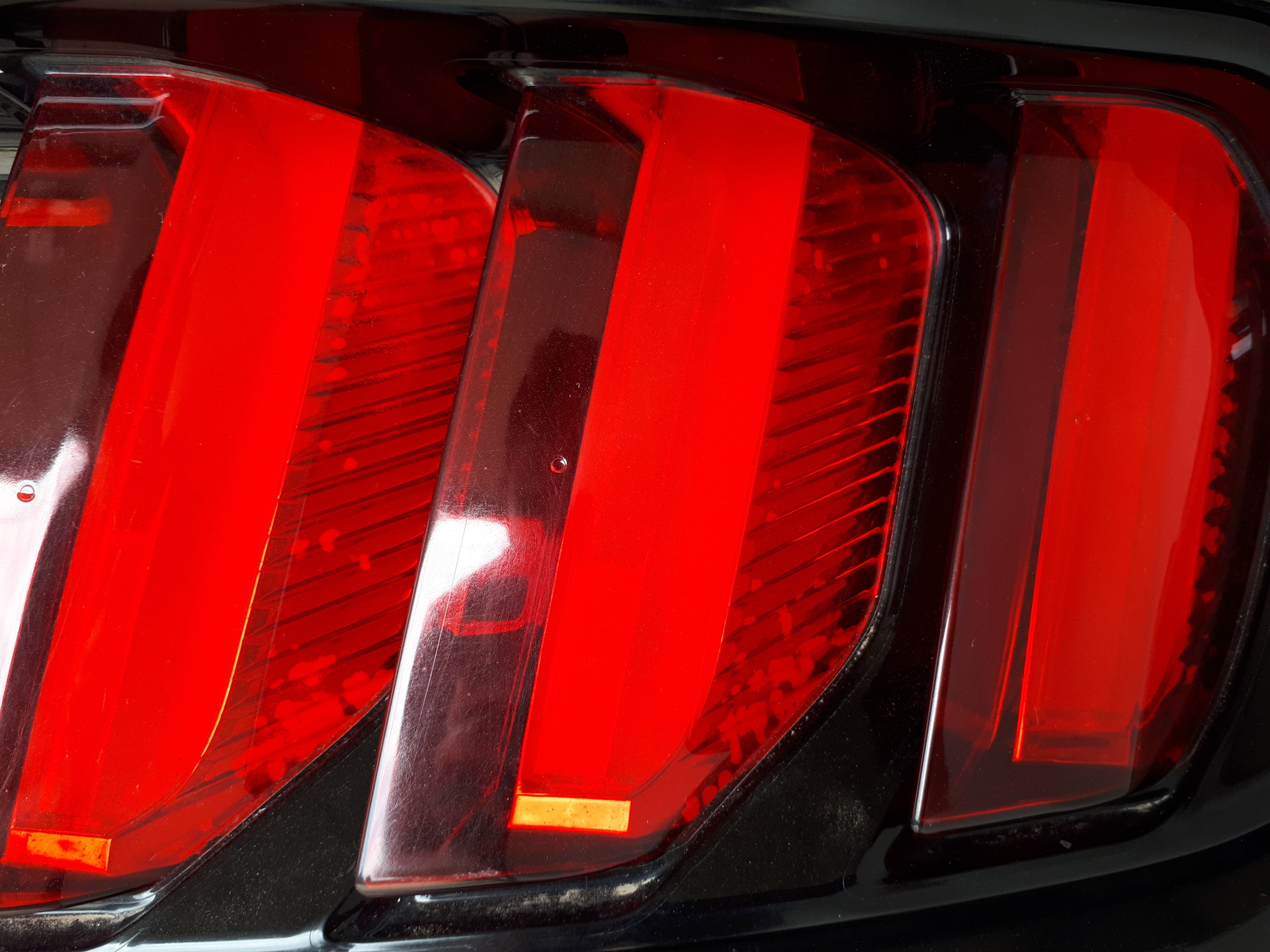

Sziasztok! Olyan kérdésem lenne, hogy: Milyen fényforrást és hogyan kell beepíteni a hátsó LEDlámpába ami piros búrán keresztül idexeléskor sárgán fog villogni. Fehér és sárga Led szalagot 300 Lumen értékűt forrasztottam a 12V-os csatlakozóra, de PIROSAN villog az index. A kocsit nemrég vettem bal hátsó index hibával, viszont a jobb hátsó tökéletesen működik a gyárinak tűnő leddel és ellenállással szerelve. A balhátsó lámpa testben nem volt már semmilyen fényforrás, sem a gyári sem pedig ellenállás. Hogyan lehet az irányjelzőt sárga színűvé ,,varázsolni,, a piros búrán keresztül? Előre is köszönöm a válaszokat! ( Power LED vagy más megoldás lehet a módja?)

(#) bbb válasza feketeroland hozzászólására (») Ápr 24, 2021 / 2
Mondjuk lassan felrakhatnál pár fotót is a lámpatestről, s elárulhatnád azt is milyen autóról van szó.
(#) feketeroland válasza bbb hozzászólására (») Ápr 25, 2021 /
Szia! Elnézést kérek! Teljesen jogos. Ford Mustang mk6, Facelift ELŐTTI modell. A működő lámpáról töltöttem fel képet a piros búráról indexeléskor amikor épp villog és amikor épp nem villog. Tehát az index utólagos sárgítasára van lehetőség, ráadásul szabályos a fénye mert ezzel műszakizott. Ennek párjául szeretném ha működne a másik hátsó lámpám is. Mielőtt jönne a megkövezés hogy akinek ilyen kocsija van az ne sóherkedjen, ez egy projekt autó a bakancslistáról amire még hosszú út vár hogy olyan legyen amilyennek akarom. Szóval jó pár tétel van még amire költenem kell. Illetve ha van rá mód és lehetőség az olcsóbb kivitelezésére az index sárgítására hogy szabályosan villogjon mint a másik akkor nem leszek a pénzem ellensége. Ha valaki tudja a megoldást a problémámra és szívesen megosztja ezt velem akkor nagyon szépen megköszönöm!
Hálásan köszönöm hogy foglalkozol problémámmal! Az irányjelző csatlakozójából indexeléskor szakaszosan jön ki az áram ami előidézi a villogást. A lámpába bejut az áram és meg is hajtaná ha lenne mit, mert a gyári LED már nem volt benne. Ennek helyére forrasztottam be a 300 lumenes mezei sárga és fehér LED szalagot. A fényerő jó és villog is, viszont a piros búra miatt (gondolom én) pirosan villog az index irányjelzéskor, az általam hörcsögölt oldali lámpában. A fenti képeken a jól működő, másik oldali lámpa fotója látható indexeléskor. Ebből feltételezem hogy ha valaki utólagosan megtudta oldani a piros búrán történő sárga irányjelző villogást, akkor nekem is meg kellene tudni oldani. Kérdés, hogy milyen nagy fényerejű SÁRGA fényforrást vagy LED-t kellene beépíteni ehhez?
(#) feketeroland válasza Ge Lee hozzászólására (») Ápr 25, 2021 /
Mellékelem képen a szétszedett jól működő lámpában található, nappal is vakítóan sárga és nagy fényerejű LED-et. A jó oldalrs ez van beépítve. Ezt külön venni nem lehet, mert integrálva van kompletten a lámpatestbe. Emiatt kellene másik útvonalat találni ahhoz hogy sárga legyen a másik lámpa irányjelzője is.

(#) Ge Lee válasza feketeroland hozzászólására (») Ápr 25, 2021 / 1
A ledet nehéz integrálni, hacsak nincs az egész műgyantával kiöntve, de ahogy nézem nincs. Az a fekete nyáklapnak kinéző akármi kibontható onnan, azok a lehegesztett kis műanyag pöckök tartják, ha azt kiveszed ott lesznek a ledek, ami lehet hogy valóban valami speciális, de mivel külön 1 típusú autóhoz nem gyártanak külön ledet, ezért biztos van valami típusa, utána kell nézni. Itt hiába érdeklődsz mert nem hinném hogy sok embernek van a fórumozók közül musztángja, és még annál is kevesebbnek van vele ilyen hibája. Célirányosan ilyennel foglalkozó külföldi fórumokat, blogokat, szervizoldalakat kell keresni és ott nézelődni, érdeklődni. Ha megvan a led típusa nem hiszem hogy ne lenne valahonnan beszerezhető. Ha valami csoda folytán mégse, akkor meg keresel egy bontott hátsó lámpát, na olyan se sok lehet a világban...

(#) Régi motoros válasza feketeroland hozzászólására (») Ápr 25, 2021 /
Most vagy vak vagyok, vagy hüle, de hogy én ezen a képen egy darab LED -et nem látok, az biztos...
Karikázd be, vagy inkább kapcsold be, hagy lássuk már, hol van itt a fénykibocsájtó alkatrész...

(#) bbb válasza Régi motoros hozzászólására (») Ápr 25, 2021 / 2
A NYÁK lap túloldalán vannak a LEDek, innen csak a hővezetőket látod.
(#) feketeroland válasza Régi motoros hozzászólására (») Ápr 25, 2021 /
Igy van, nem jól fotóztam mert a képen a hővezetők látszanak, a ledek a túloldalon vannak.
