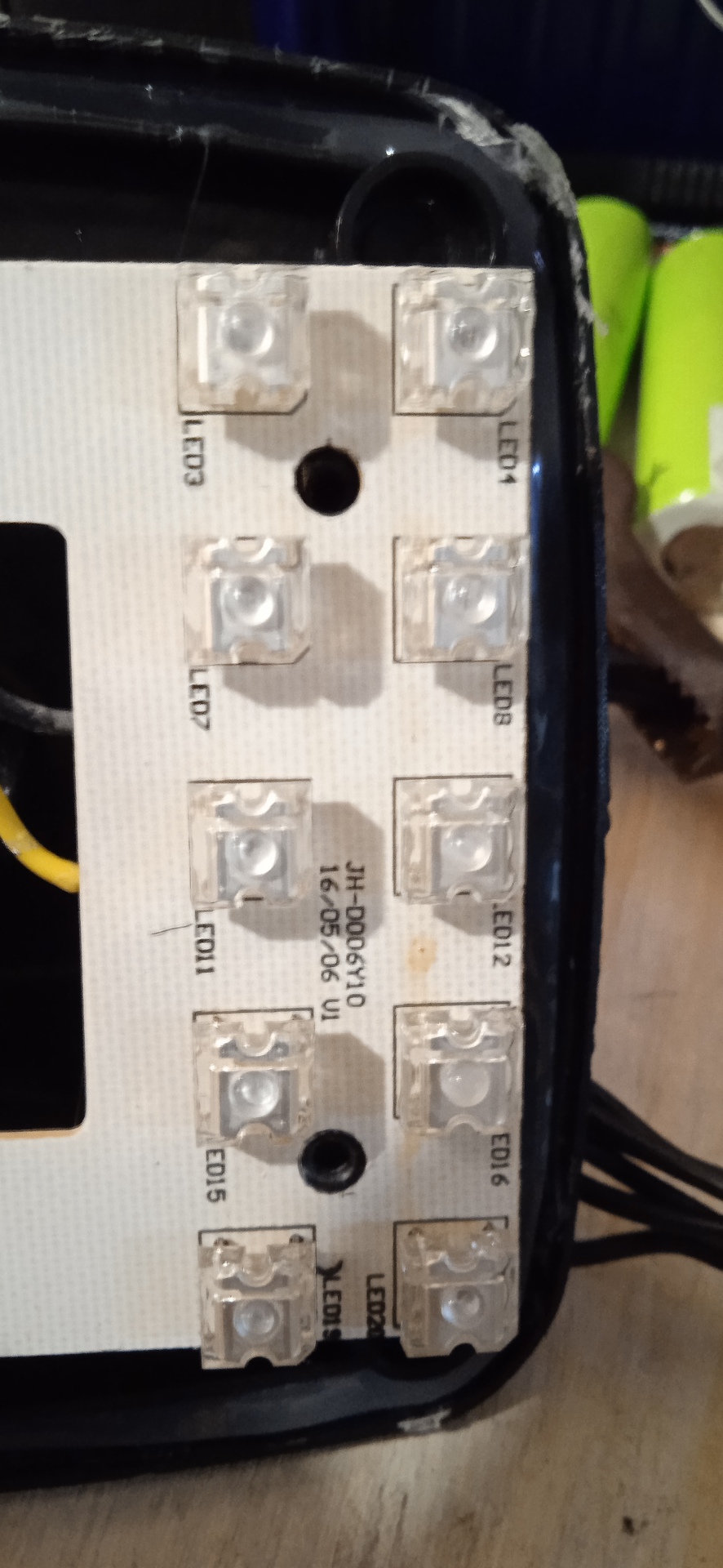

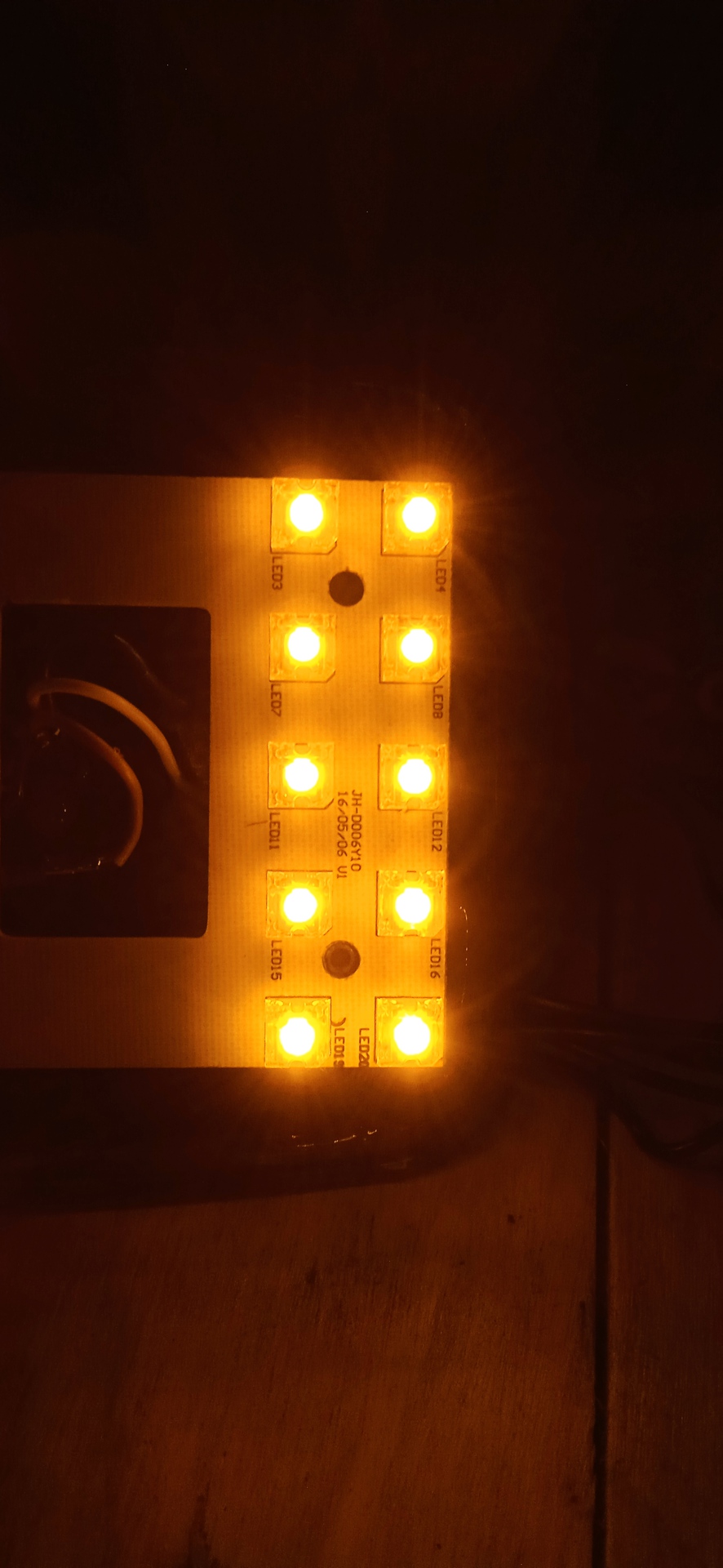

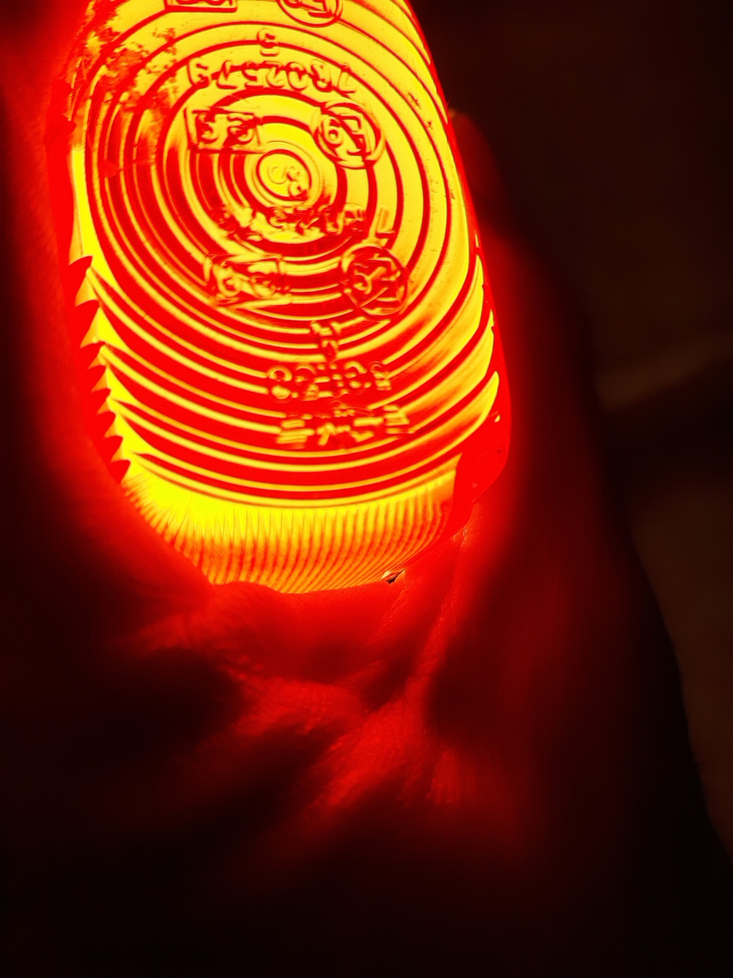

(#) btamas81 válasza feketeroland hozzászólására (») Máj 8, 2021 / 1
Hátha segít. Ez egy ebayen kapható ledes utánfutó lámpa. Szét kellett szednem l, és eszembe jutott a bajod.
A képek. Első bura nélkül, második a sárga búrával ahogy lenni kell neki, a harmadik átfordítottam a búrát, hogy a piros oldalra legyen a sárga led előtt. A képek hellyel közzel a valóságot adják vissza.
Piros búra mögött szódával elmegy sárgának, viszont neked szerintem vastagabb a búra.

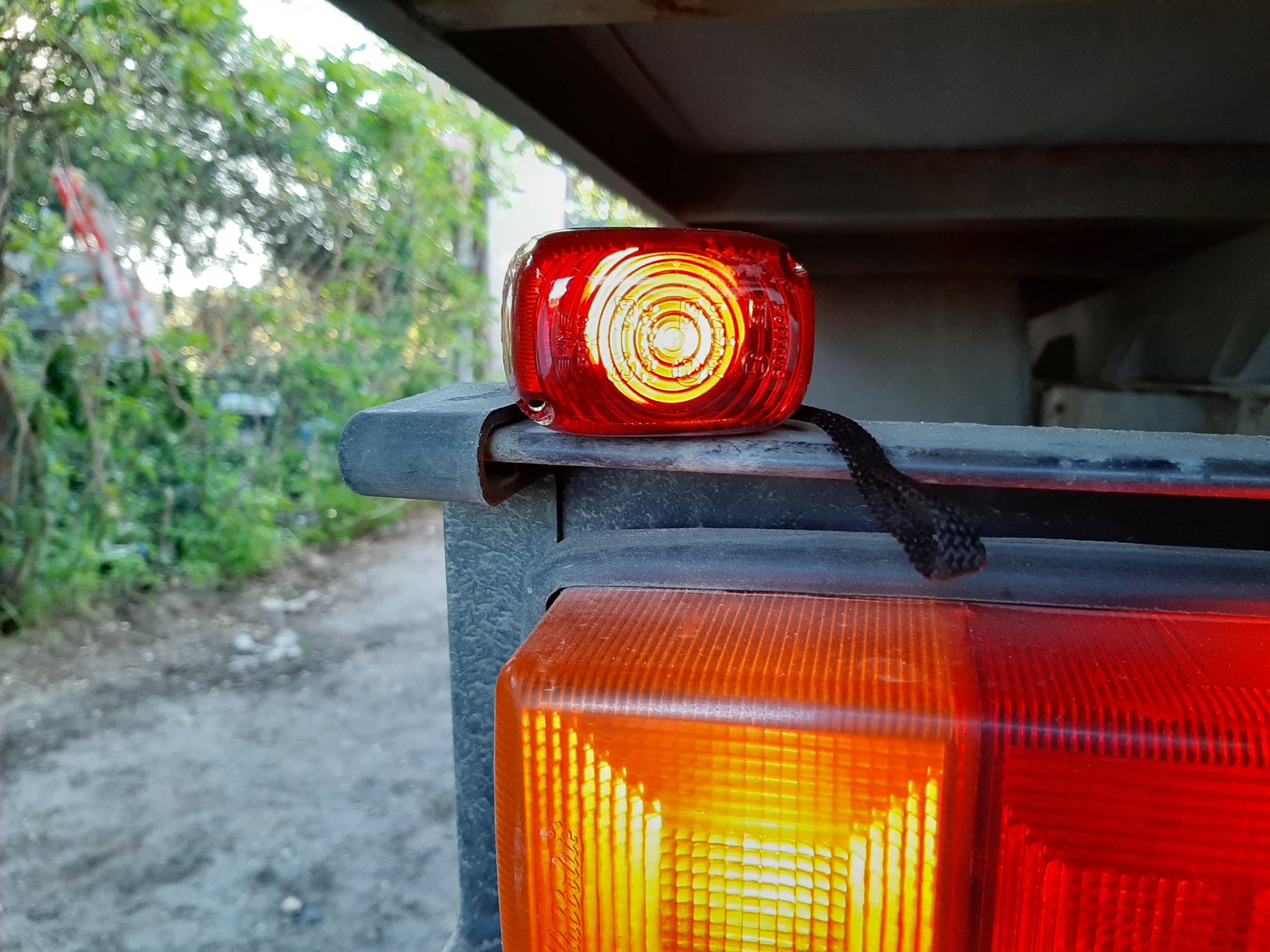

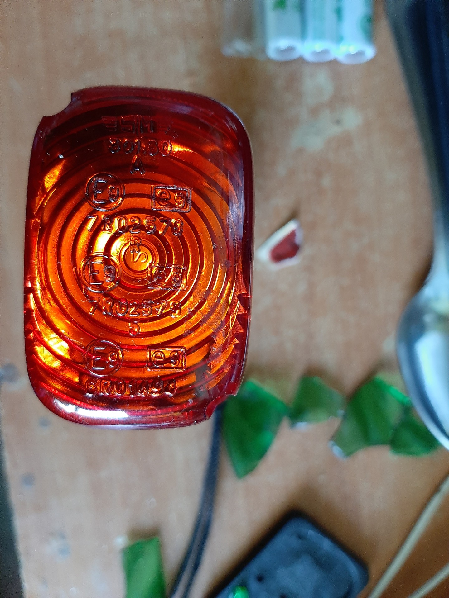

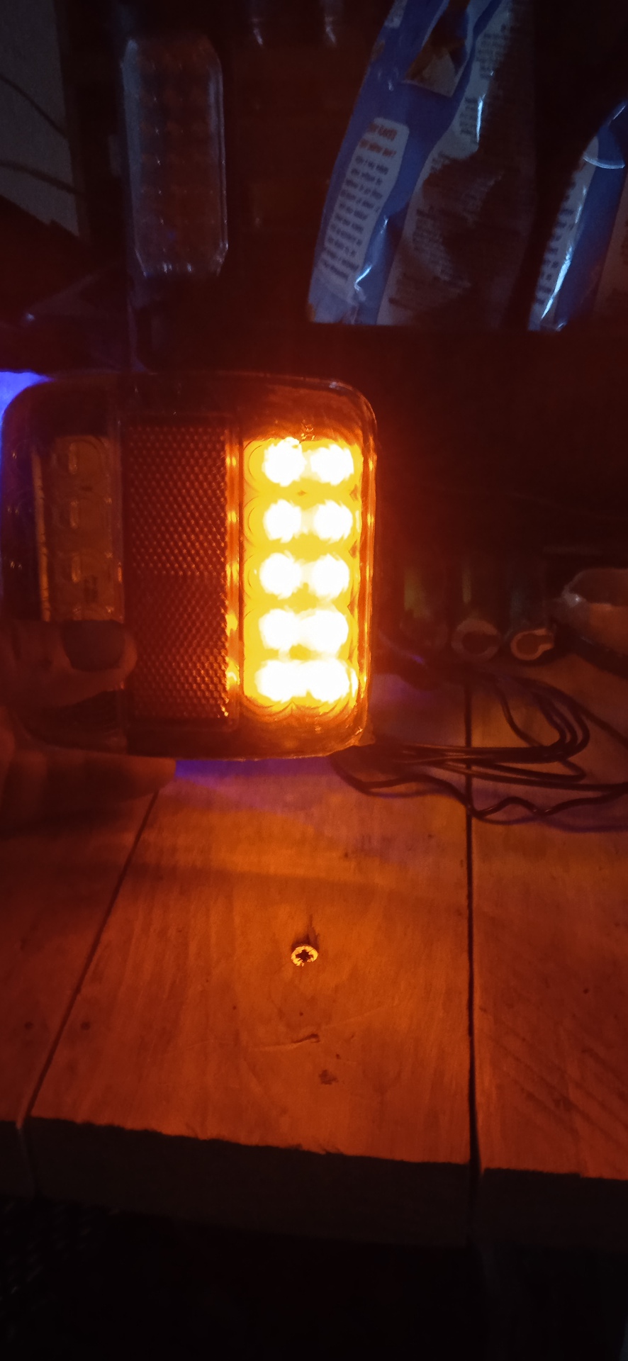

(#) szs hozzászólása Máj 10, 2021 / 2
Sajnos zöld fóliám még nincs, a sörösüvegem nem akarom eltörni, de részeredmények vannak.
Piros helyzetjelzőbura mögött először ledes elemlámpa, és később led"izzó" a külső helyiségben. (Abba jól belenéztem, egy darabig csak zöld pacákat láttam ezután )
Sikerült egyszercsak úgy fényképezni, hogy akkor villanjon épp az irányjelző is, hogy összehasonlíthassuk a színt.
A hozzászólás módosítva: Máj 10, 2021

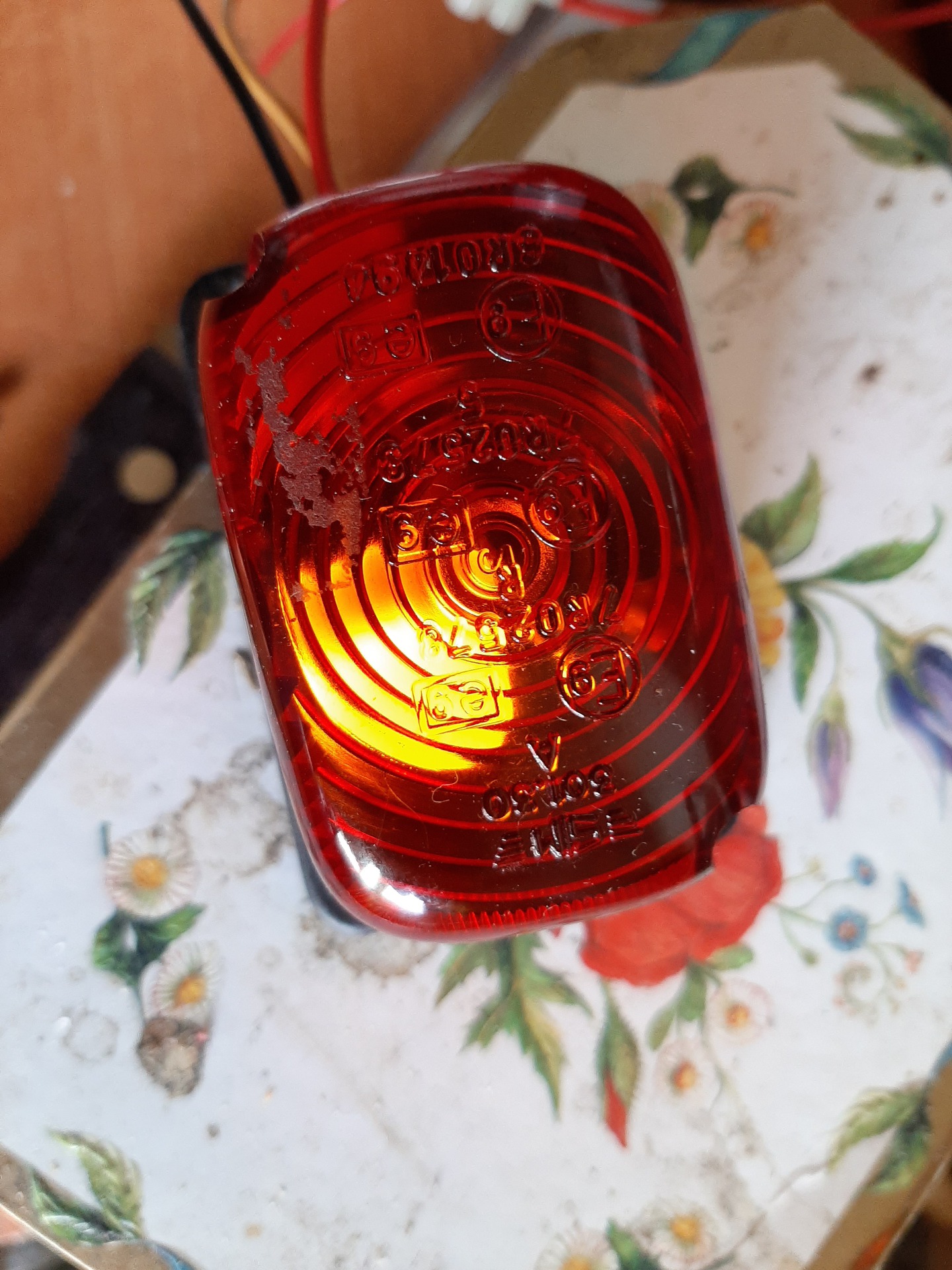

(#) szs válasza szs hozzászólására (») Máj 10, 2021 /
Zöld fólia híján visszatértem az eredeti ötletemhez: sárga ledet kell betenni, nagy fényerejűt, és az sárgán fog kivillogni a piros búra alól.
Előszedtem ezt a ledemet, meg az 555 villogómat, a led be a bura alá, és látám, hogy jó a világosság.
egyik videó
másik videó
A valóságban (mint a reggeli képen sem) nem ennyire vad sárga, elég jól hajlik a megszokott index-sérga szín felé. Egy igazi, erős leddel meg kéne próbálni, de az nekem nincsen. Azaz, van, a reggeli elemlámpám, csak azt én sem tudom eldönteni, sárga-é, (alancséje az), vagy fehér (én a fényét mindig fehérnek véltem)
...legyen kép is, ha valakinek nincs kedve videózni...

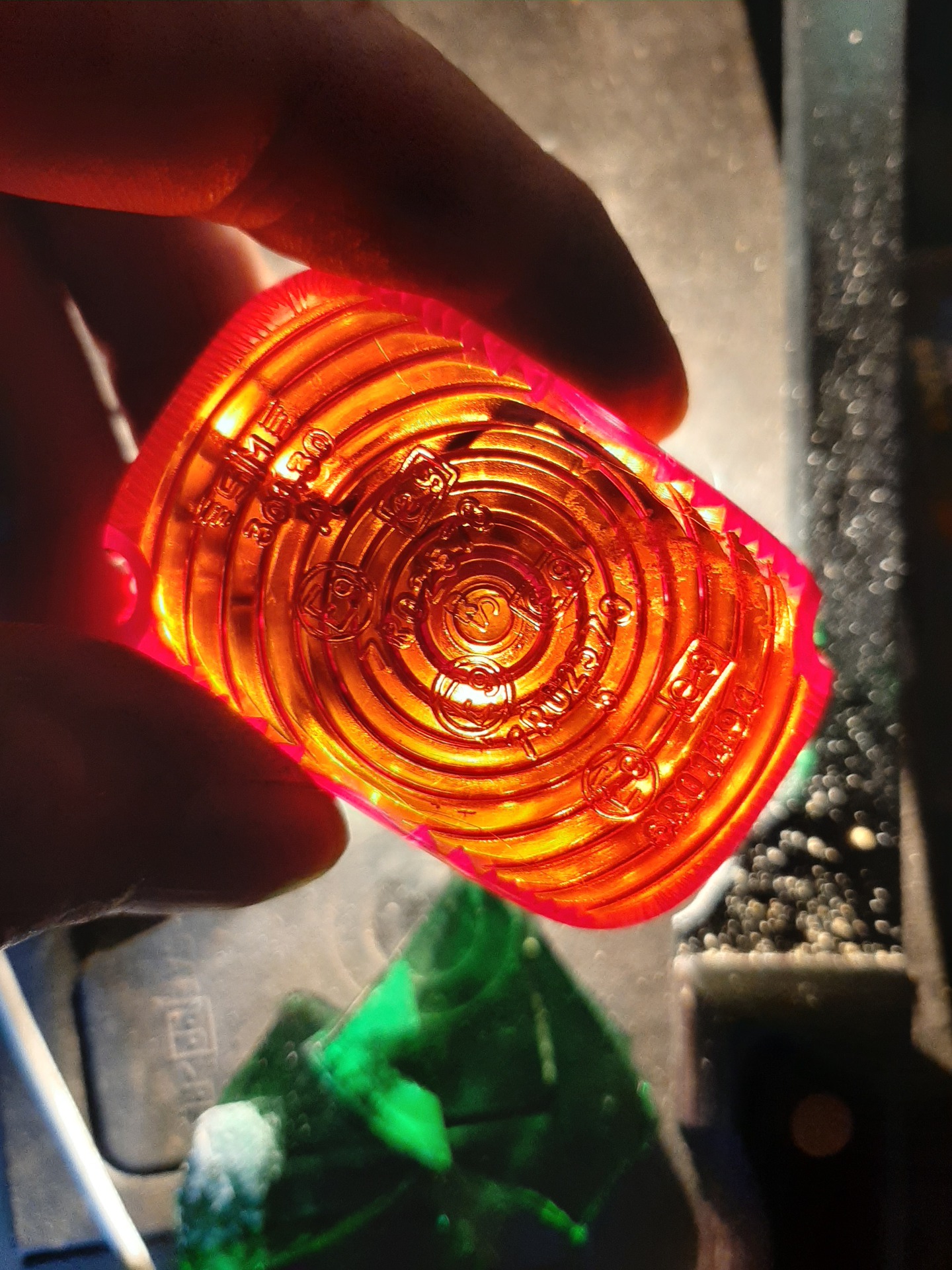

(#) szs válasza uniman hozzászólására (») Máj 11, 2021 /
Működőképes a dolog.
Csak feláldoztam egy zöld sörösüveget, négy rétegben már valóban az irányjeltő sárgáját közelíti az elemlámpám fehérfénye-zöld üvegek-piros búra. Valószínűleg egyszál, azonban nagyon zöld fóliával hatékony is lehet -így azonban a négy réteg (amik persze, hogy nem is légmentesen passzolnak egymáshoz) nagyon elveszi a fényt.
Megpróbáltam lefényképezni, de ez a mobilos fényképező nem pontosan adja vissza.
Én inkább a tegnapi dolgot, az erős sárga ledet szavaznám egyelőre meg.
Ja, megpróbáltam 10w-os izzóval is, négy rétegben azzal is kezd sárgulni.
Ha valaki még akarja (mondjuk Roland) érdemes mindhárom variációt (erős fehér led-nagyonzöld fólia, erős sárga led-fólia nélkül, izzó-nagyon zöldzöld fólia.
Ó, sikerült egy kép az izzósról is. A 2. kép az.
A hozzászólás módosítva: Máj 11, 2021

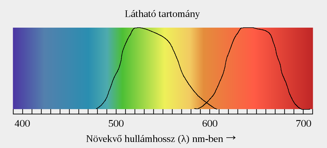

(#) Bakman válasza szs hozzászólására (») Máj 11, 2021 /
Azért csökken masszívan a fényerő, mert két szűrő van egymás után és csak az a hullámhosszú fény jut át, amelyik mindkettőnek megfelel. Rajzoltam egy skiccet, a valóság ettől jelentősen eltérhet. A zöld szűrő (sörösüveg) sokkal több piros fényt nyel el a narancsból viszont többet enged át. Igaz, valószínűleg 10 db. LED helyett kelleni fog 20.
A feladat tulajdonképpen nem nagy, csak kell egy spektrométer (akár házilag elkészített is jó: Bővebben: Link), amivel meg lehet mérni, adott búra mit enged át. Ezután már csak olyan fényforrást kell találni, amelyik nem/alig sugároz az emberi szem számára piros tartományban, a narancsban viszont igen. Esetleg megkérdezzük a sarki fénymegadót, van-e jobb ötlete.
