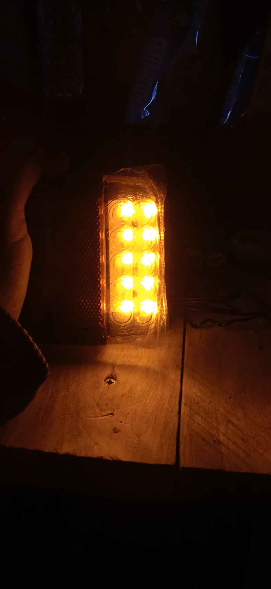

Hátha segít. Ez egy ebayen kapható ledes utánfutó lámpa. Szét kellett szednem l, és eszembe jutott a bajod.
A képek. Első bura nélkül, második a sárga búrával ahogy lenni kell neki, a harmadik átfordítottam a búrát, hogy a piros oldalra legyen a sárga led előtt. A képek hellyel közzel a valóságot adják vissza. Piros búra mögött szódával elmegy sárgának, viszont neked szerintem vastagabb a búra.

Piros helyzetjelzőbura mögött először ledes elemlámpa, és később led"izzó" a külső helyiségben. (Abba jól belenéztem, egy darabig csak zöld pacákat láttam ezután ![]() Sikerült egyszercsak úgy fényképezni, hogy akkor villanjon épp az irányjelző is, hogy összehasonlíthassuk a színt. A hozzászólás módosítva: Máj 10, 2021
Zöld fólia híján visszatértem az eredeti ötletemhez: sárga ledet kell betenni, nagy fényerejűt, és az sárgán fog kivillogni a piros búra alól.
Előszedtem ezt a ledemet, meg az 555 villogómat, a led be a bura alá, és látám, hogy jó a világosság. egyik videó másik videó A valóságban (mint a reggeli képen sem) nem ennyire vad sárga, elég jól hajlik a megszokott index-sérga szín felé. Egy igazi, erős leddel meg kéne próbálni, de az nekem nincsen. Azaz, van, a reggeli elemlámpám, csak azt én sem tudom eldönteni, sárga-é, (alancséje az), vagy fehér (én a fényét mindig fehérnek véltem) ...legyen kép is, ha valakinek nincs kedve videózni... A hozzászólás módosítva: Máj 10, 2021

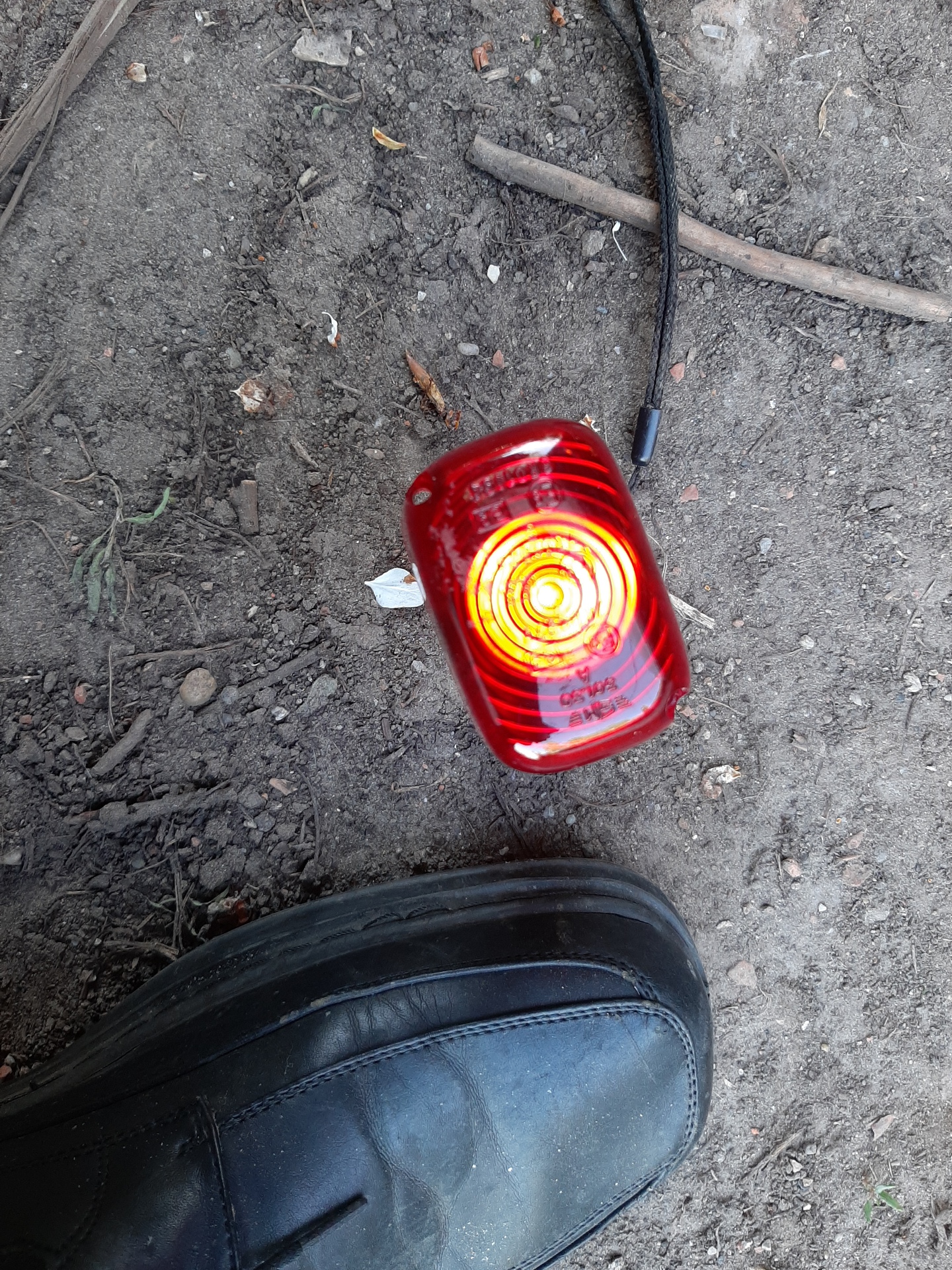

Csak feláldoztam egy zöld sörösüveget, négy rétegben már valóban az irányjeltő sárgáját közelíti az elemlámpám fehérfénye-zöld üvegek-piros búra. Valószínűleg egyszál, azonban nagyon zöld fóliával hatékony is lehet -így azonban a négy réteg (amik persze, hogy nem is légmentesen passzolnak egymáshoz) nagyon elveszi a fényt. Megpróbáltam lefényképezni, de ez a mobilos fényképező nem pontosan adja vissza. Én inkább a tegnapi dolgot, az erős sárga ledet szavaznám egyelőre meg. Ja, megpróbáltam 10w-os izzóval is, négy rétegben azzal is kezd sárgulni. Ha valaki még akarja (mondjuk Roland) érdemes mindhárom variációt (erős fehér led-nagyonzöld fólia, erős sárga led-fólia nélkül, izzó-nagyon zöldzöld fólia. Ó, sikerült egy kép az izzósról is. A 2. kép az. A hozzászólás módosítva: Máj 11, 2021

![]() Persze lehetne ragozni, hogy pontosan milyen színű zöld kell hozzá... Meg a fehér LED-et is...de én úgy láttam, hogy a LED fehérségén sok nem múlik. A piros búra színe az egyetlen ami fix.
Azért csökken masszívan a fényerő, mert két szűrő van egymás után és csak az a hullámhosszú fény jut át, amelyik mindkettőnek megfelel. Rajzoltam egy skiccet, a valóság ettől jelentősen eltérhet. A zöld szűrő (sörösüveg) sokkal több piros fényt nyel el a narancsból viszont többet enged át. Igaz, valószínűleg 10 db. LED helyett kelleni fog 20.
