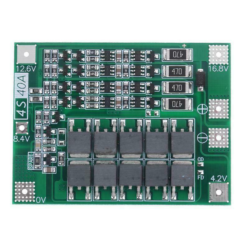

(#) Pali79 hozzászólása Jan 9, 2021 /
Szerintetek mennyire jó egy BMS-t így használni?
(#) Kovidivi válasza Pali79 hozzászólására (») Jan 9, 2021 /
Mi a gond vele? Ez egy univerzális típus, a nyák hátulján van még áramkör, amit aszerint ültetnek be, hogy hány soros cellás BMS-t akarnak készíteni. A nyák 2-12 (vagy 13) soros cellát tud lekezelni. Ha az alkatrészeknek csak a felét ültetik be, akkor olcsóbban is tudják eladni, viszont a nyákból tudnak millió számra rendelni, így az is olcsó lesz.
(#) Pali79 válasza Kovidivi hozzászólására (») Jan 9, 2021 /
Én úgy értelmeztem, hogy bármennyi - a maximálistól kevesebb - cellát lehet rákötni ugyanarra az áramkörre. Így mi értelme van a nem használt kivezetéseket bekötni?
(#) FAZ1 válasza lobo67 hozzászólására (») Jan 10, 2021 /
Tudom, hogy eléggé savas, hiszen majd mindegyik sósavas cink-kloridot tartalmaz.
A lúgos vizes lemosás - az talán még jobb is.
(#) Kovidivi válasza Pali79 hozzászólására (») Jan 10, 2021 /
Ha minden alkatrész be van ültetve, akkor a nem használt védelmi IC-ket is el kell látni megfelelő nagyságú cellafeszültséggel, különben tiltják a BMS-t. Ugye az IC akkor tilt, ha a bemenetén nincs feszültség, vagy kisebb mint 2.5V, vagy nagyobb, mint 4.3V.

(#) leeheel hozzászólása Jan 29, 2021 /
Valaki nem tudja mit jelent , vagy jelől a CD és az FD az adott áramkőrőn ?
(#) Kovidivi válasza leeheel hozzászólására (») Jan 29, 2021 /
Hőmérő szenzor talán (NTC/PTC)?
(#) img válasza leeheel hozzászólására (») Márc 13, 2021 /
Esetleg:
CD: Charge Detect
FD: Full Detect (Charge Complete)
A hozzászólás módosítva: Márc 13, 2021

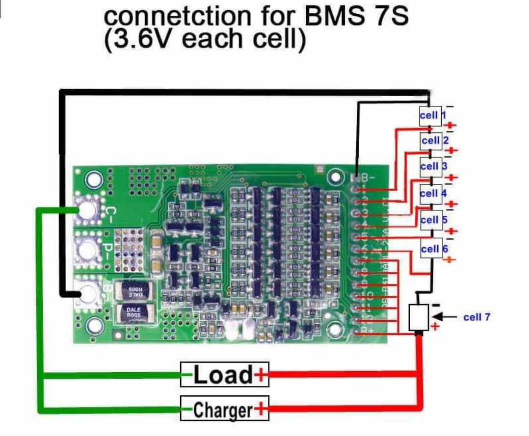

(#) Csupasz hozzászólása Márc 25, 2021 /

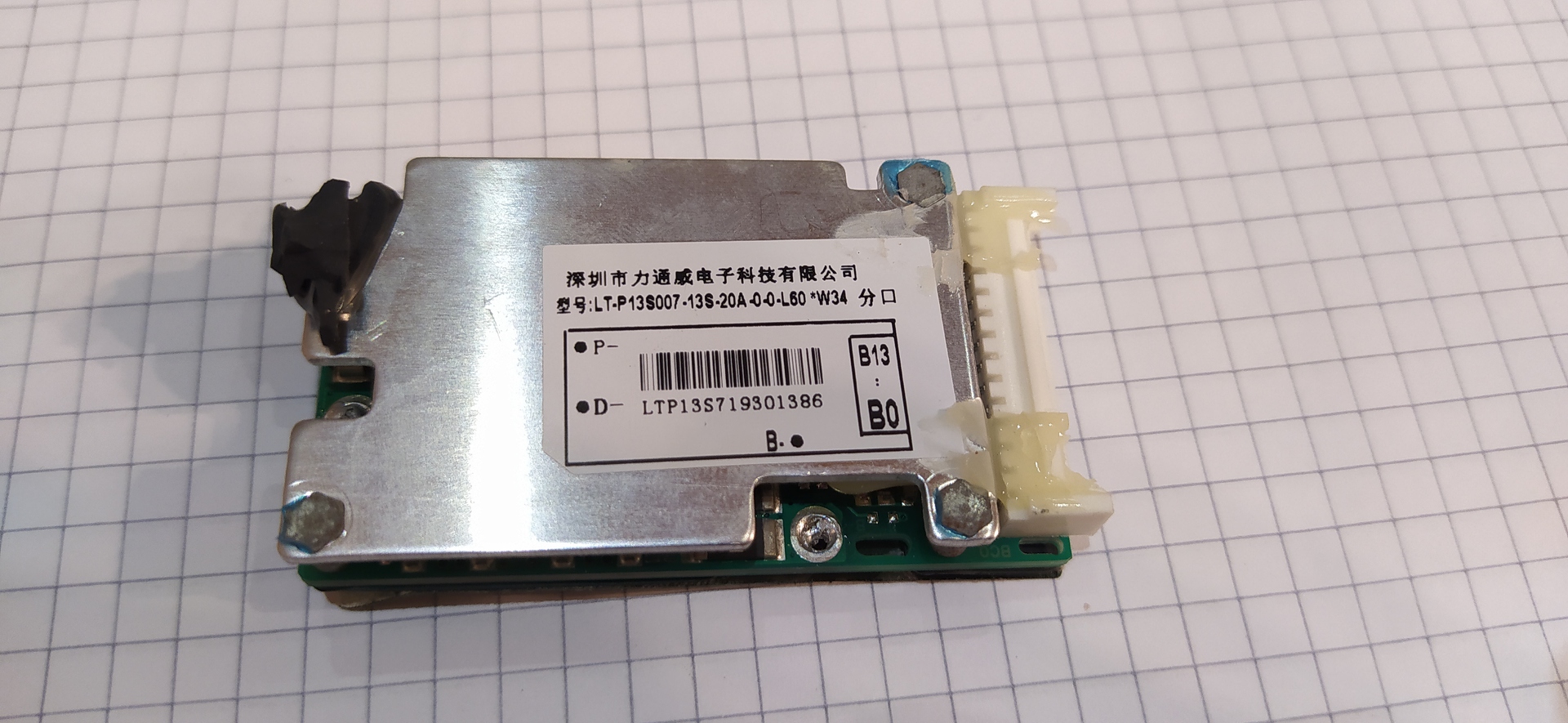

(#) Kovidivi hozzászólása Márc 30, 2021 /
Ez a BMS található a tipikus téglányi 13S6P akksikban: lásd kép. Már több akksicsomagban találkoztam ilyennel, balancert ne is keressünk benne!
Gyárilag még sosem találkoztam balanceres BMS-sel szerelt akksival (kivéve a Xiaomi M365).
A cellák viszont annyira azonosak, hogy minden cella 3.80V-os (véletlenszerű töltöttségi szintnél), századra azonosak, a cellák nagyon jó minőségűek, pedig egy rosszabb márkájúnak tekinthető e-scooterben volt (akár azt is rá lehetne mondani, hogy ebay-es, aliexpresses termék). Lehetséges, hogy ide nem is kell balanszer áramkör, felesleges lenne... Szerintem a 2000-3000€-s e-scooterekben is csak egy, esetleg kettő ugyanilyen parányi BMS található.
Mi meg mindig azon erőlködünk, hogy csak a balanszeres a jó. Mondjuk bontott, vagy nem ennyire tökéletesen egyforma cellákhoz valóban az ajánlott .
