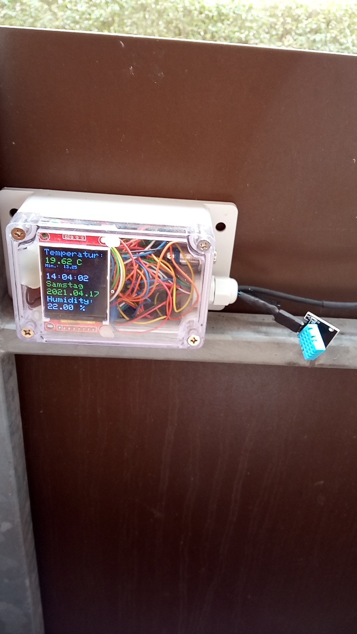

Szeretném megkérdezni hogy kinek milyen tapasztalatai vannak DHT11 -es érzékelő pontosságával. Fejlesztek egy kültéri egységet, de egész más értékeket mutat a páratartalom mint egy gyári Mebus kültéri egység. Jelenleg a saját 23%-ot, a Mebus 45%-ot mutat. A Mebus mindig kb 20-30%-al többet jelez. Vajon melyik közelíthet a valósághoz? Előre is köszönöm a válaszokat.
23 százalékos páratartalmat MO-n nem fogsz mérni. 45 reális.
DHT pontosságát google kereséssel megtalálod.
Pontosságban elég nagy a szórás, megfelel az árának: válogatni kell a megfelelő példányt. Inkább beltéri alkalmazásra érdemes használni.
Én amit eddig próbáltam nem volt "jó". Kb annyit jelzett amennyit akart és azt is komoly szórással. A dht22 az asztal szélén halt meg úgy hogy be sem volt "dugva". Most bme280 at használok amit viszonylag pontosnak hiszek. E mellett üzembiztos is. Van olyan ami már harmadik éve működik. Szerintem ne erőltesd a dht11 et.
Köszi a gyors reagálást, jelenleg nem lakok Magyarországon. Az adatlap szerint +-5% a pontossága 25 C fokon.
Kitartás, Nedudgi, nektek is köszönöm a válaszokat!
Akkor ha jól gondolom érdemesebb másik érzékelővel próbálkoznom. És mi a véleményetek bmp280 ról? Az van itthon.
Bocs benéztem a bmp280 nem páratartalom szenzor. De van itthon

Nekem is van pár darab, majd lehet beépítem azt is. Fejlesztek egy kis eszközt a teraszra, mert a gyári eszköz kültéri egységében nincs a kijelzőnek háttér világítása, sötétben nem látszik, meg aztán az időt, dátumot sem mutatja. Még elég kezdetleges a projekt.
