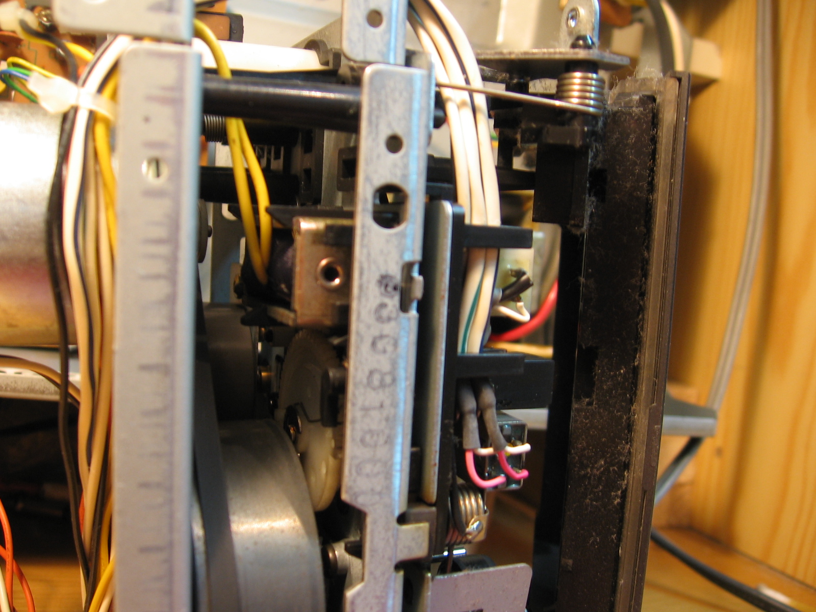

Lenne egy Pioneer erősítő szett, erősítő SA-540, és külön kazettás lejátszó felvevő CT-540, és külön LP még!
A hiba az az, hogy a lejátszó 3 sec után autómatikusan, szünetre kapcsol, és ezek után a stop gomb majd lejátszás kor ujra kezdi 3 sec -ig, ugyan ez előre és hátra tekeréskor.
Ráadásként ha lejátszás van akkor a hangszoróból, olyan " zizgő" hangot ad, plusz a háttérben a zene amit kéne tisztán adnia: a fej : RBP 104.A, mágnesező: RBP-0 3G26.
Szeretném ha valaki tuda javaslataival, és ismeretivel hasznos segítséget adnia, illetve javítási tanács kéne, az is nagyon jó lenne ha valaki ismeri jobban ezt a lejátszót.

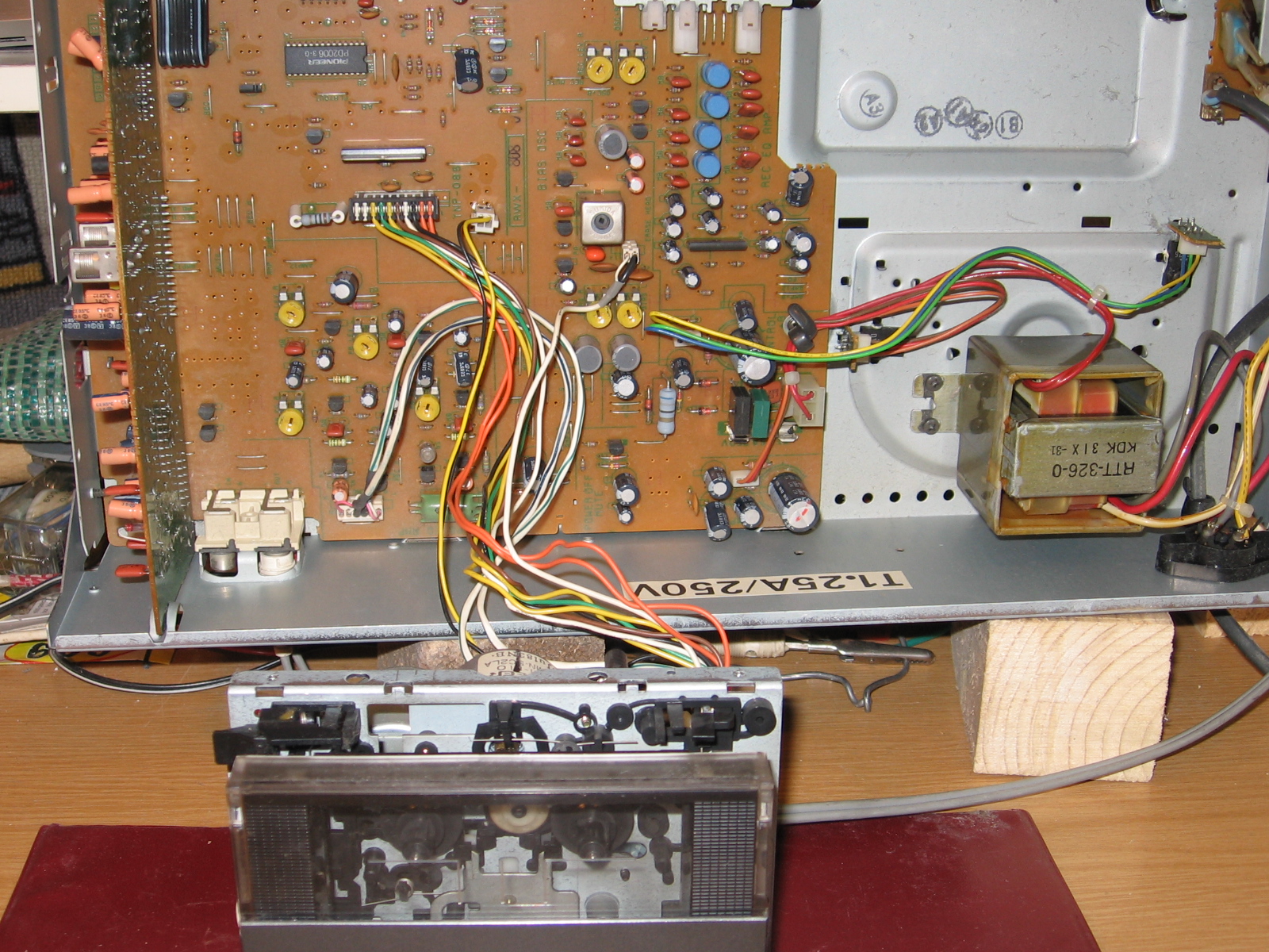

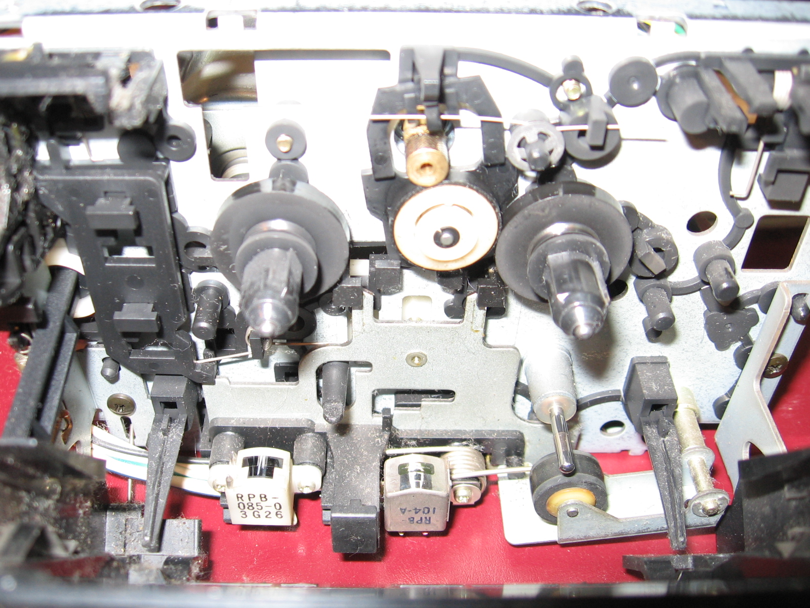

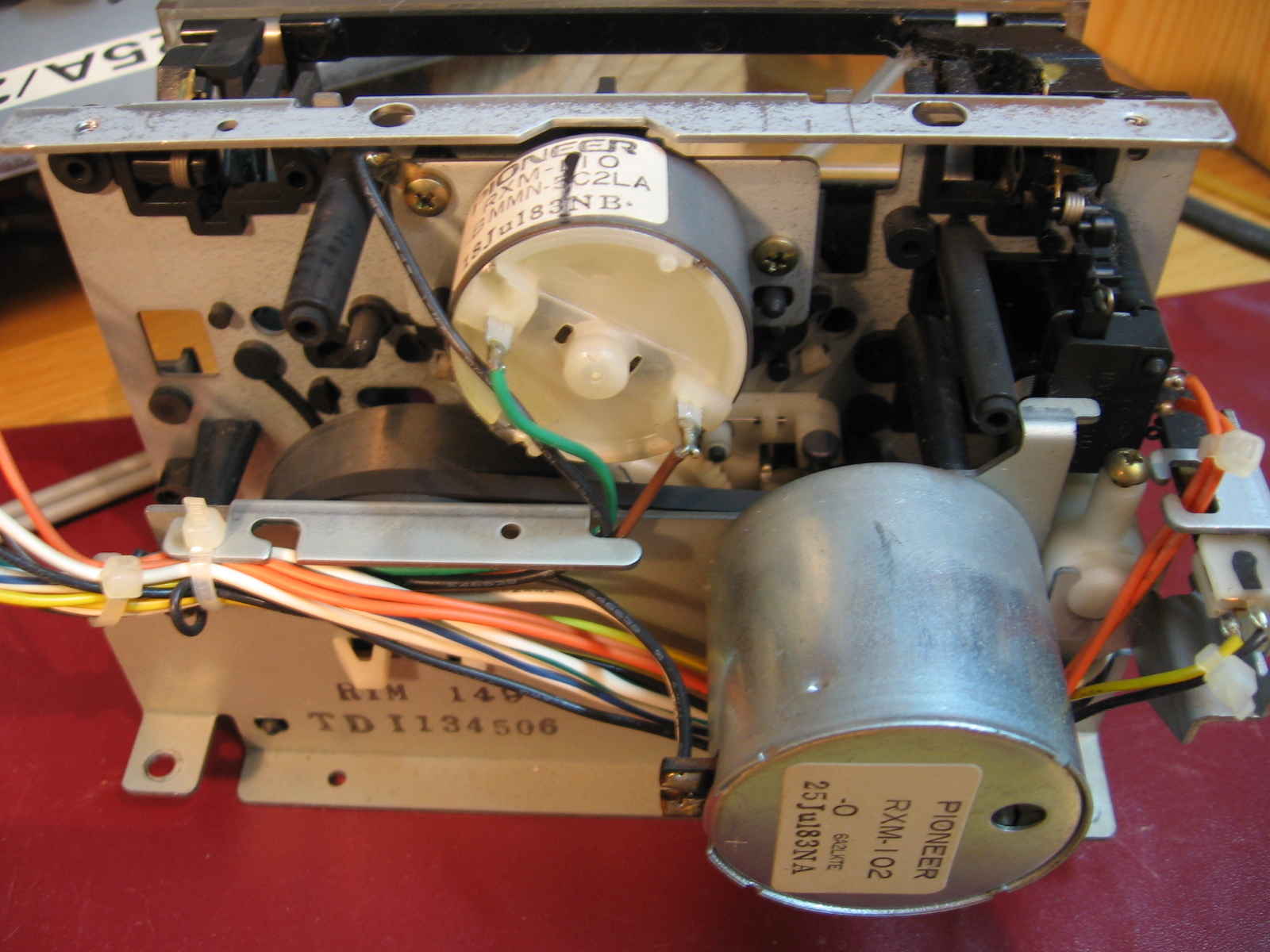

(#) Fery válasza gabriel80 hozzászólására (») Máj 19, 2007 /
Nagy valószinüséggel a szalagvégkapcsoló hibájáról van szó. Ez lehet mechanika de elektronika hiba is. Az a baj, hogy távolról javitani az ilyet szinte lehetetlen főleg ha mechanika gond. Ha tudsz csinálni a mechanikáról néhány nagyon jó minőségü képet akkor talán tudok segiteni.

(#) gabriel80 válasza Fery hozzászólására (») Máj 19, 2007 /
a Képek!

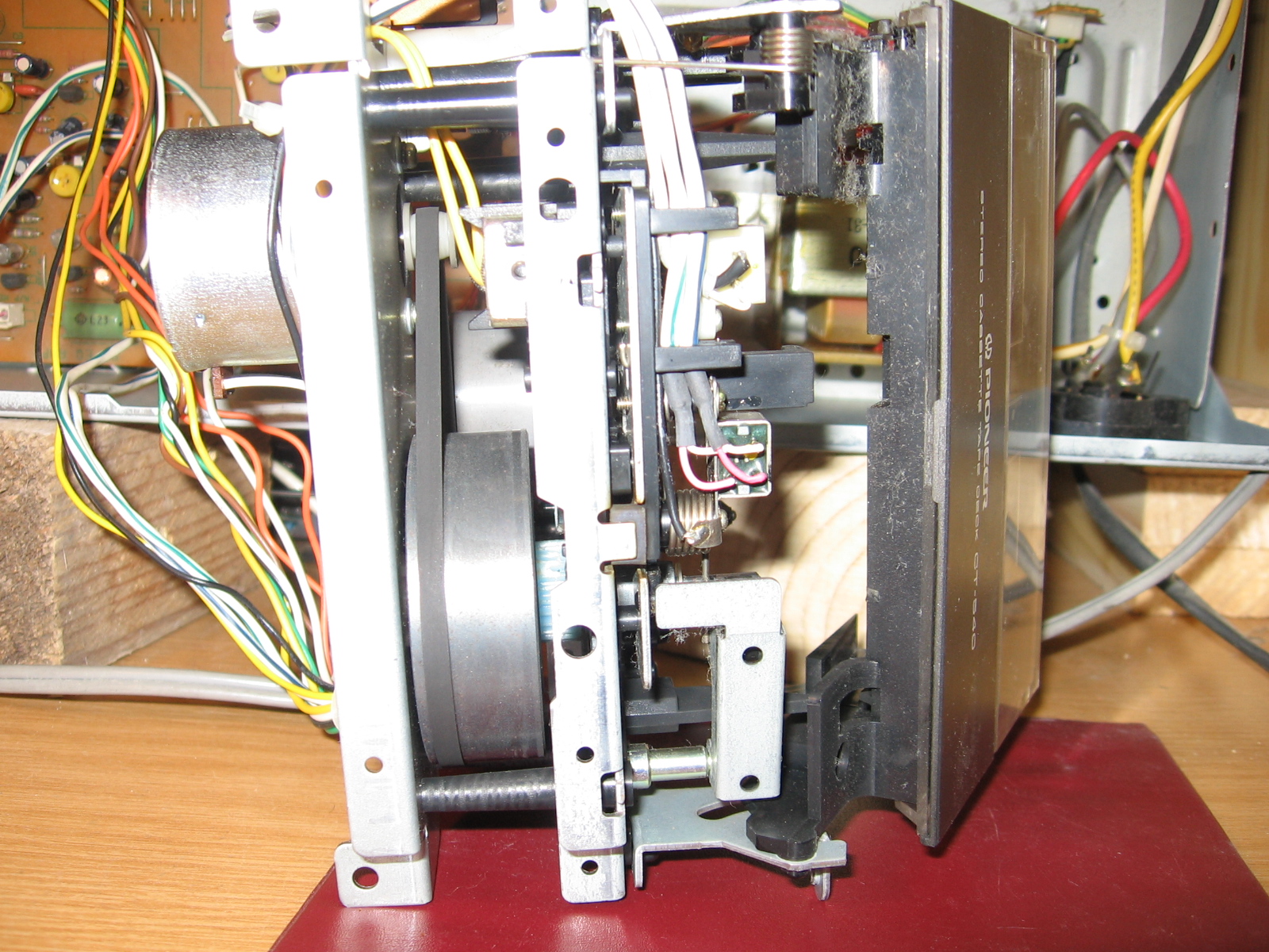

Na ezek tényleg jók lettek mindjárt van is egy ötletem.
A mechanika közepén van egy gumi görgö. Azt vedd ki és ha nem tudsz rá másik gumit szerezni,akkor egyenlőre forditsd ki a gumit és úgy tedd vissza rá. Ahogy elnézem annyira fel van tükrösödve, hogy a jobb oldali felcsévélő orsót nem viszi és ezért áll meg.

(#) titi válasza gabriel80 hozzászólására (») Máj 19, 2007 /
Bár a képeken nem látom, de biztos van rajta valahol egy forgásérzékelő, lehet, hogy az a hibás.
Nem érzékeli, hogy forog az orsó, ezért megakadályozandó a szalag begyűrését, letiltja az elektronikát.
(Az ilyen elektromehanikáknál van ilyen védelem.)

(#) Müszi válasza gabriel80 hozzászólására (») Máj 19, 2007 / 4
Én már találkoztam e hibával.
Akkor mondom: A mechnika mellett Van egy számláló, ami egy mechanikus számláló, belül megy rá egy ékszij.
Ha laza az ékszíj cseréld ki mer nemem a számláó tengelye körül van egy infra dióda, és ha nem megy a szalllag akkor leáll a berendezés. Nálam ez volt a kond, lehet hogy nálad is ez lex.
(#) Fery válasza Müszi hozzászólására (») Máj 19, 2007 /
Igy igaz sőt nem árt még megtakaritani az opto-t mert ha nagyon poros akkor is meghülyül.

(#) gabriel80 válasza Müszi hozzászólására (») Máj 20, 2007 /
na nem hagytam magam kipróbáltam, nem összeszerelve úgy ahogy volt, én voltam a aszámláló motorja, s lám nem volt szünet ment rendesen :yes: , s a tükörmentesítést is megcsináltam, ugyan akartam magam is de ha már kéznél volt ,

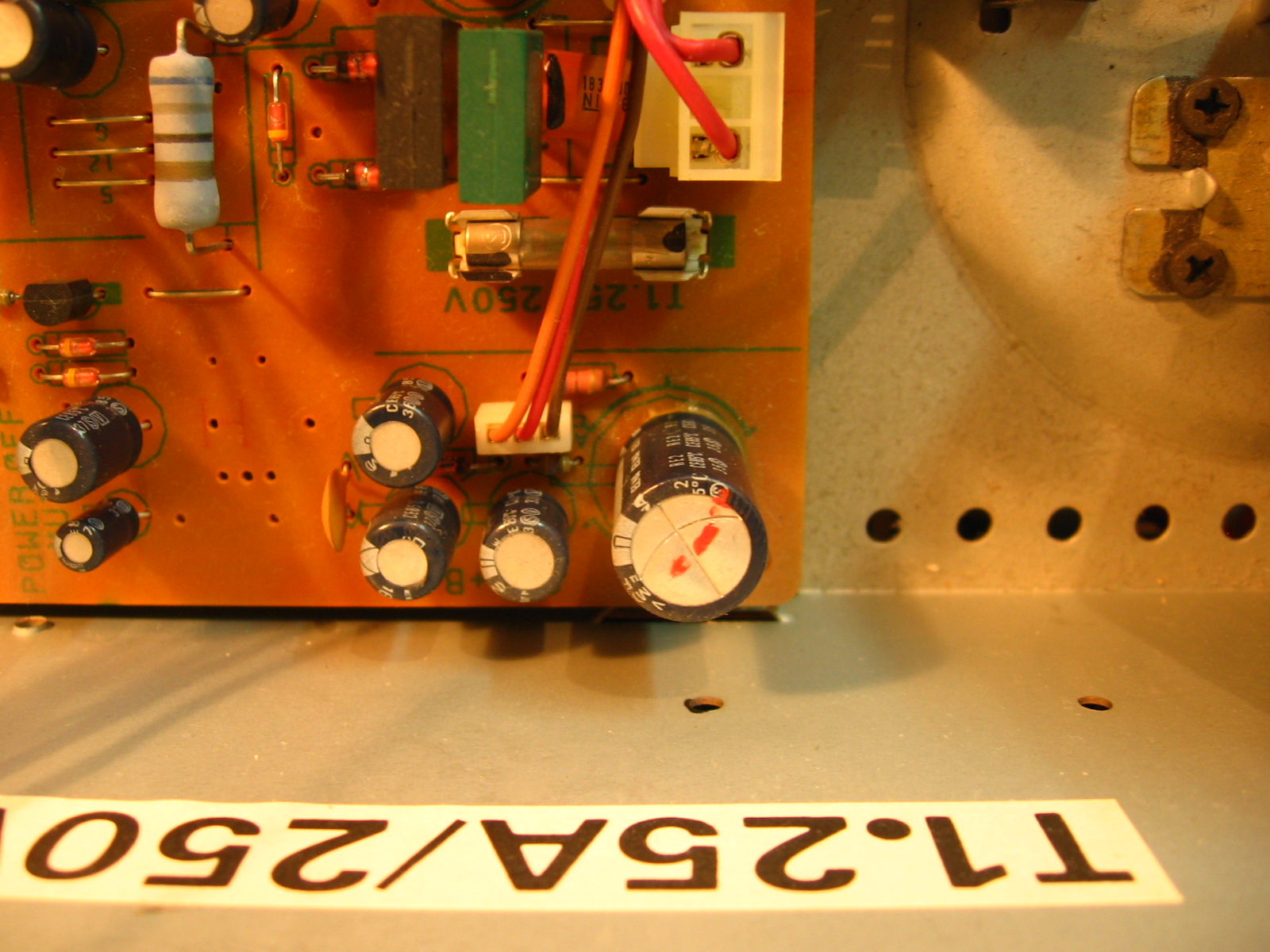

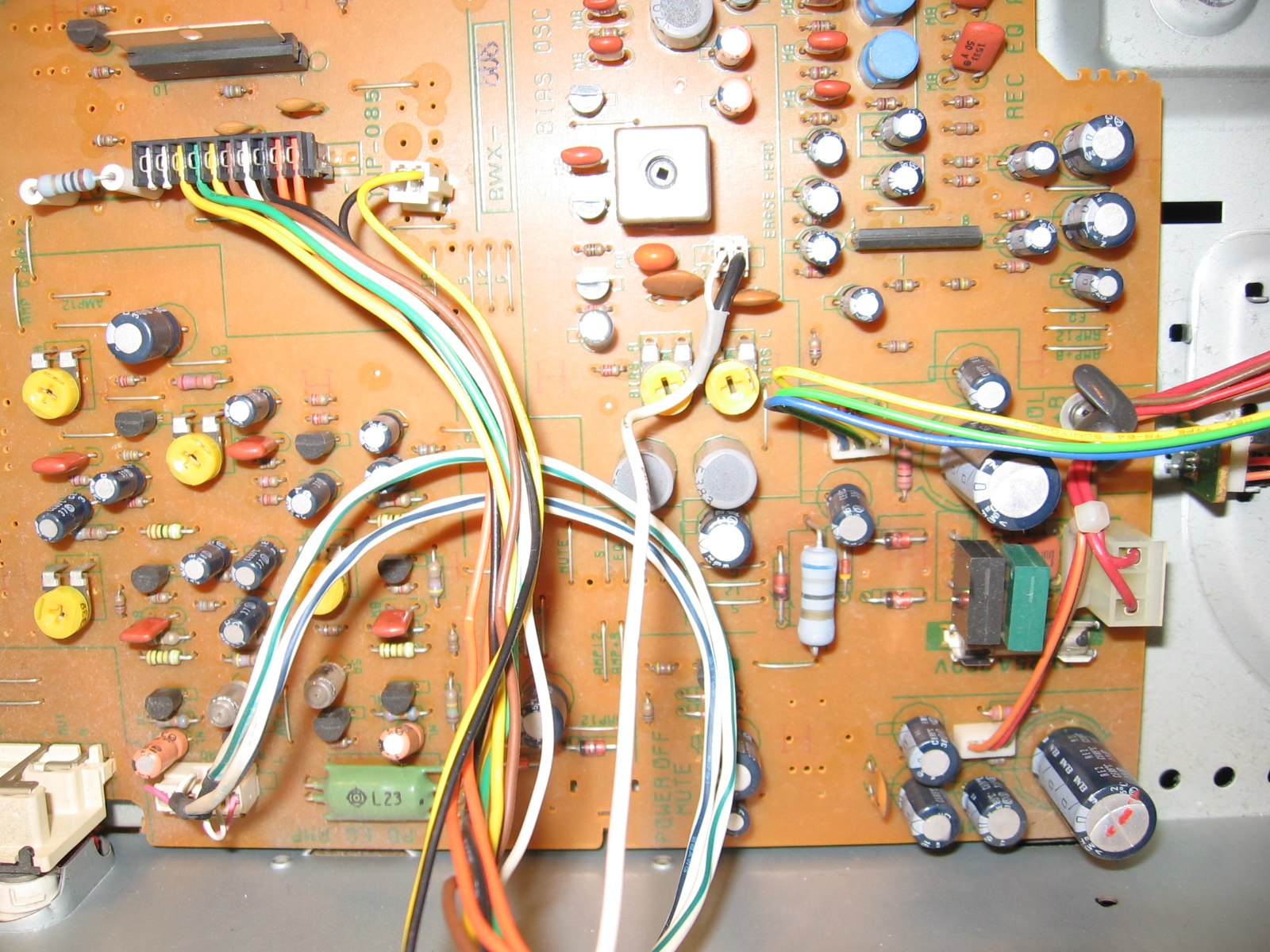

(#) gabriel80 válasza Fery hozzászólására (») Máj 20, 2007 /
néhány kép a kondikrol, nagyon jó lenne valami megoldás!!!!

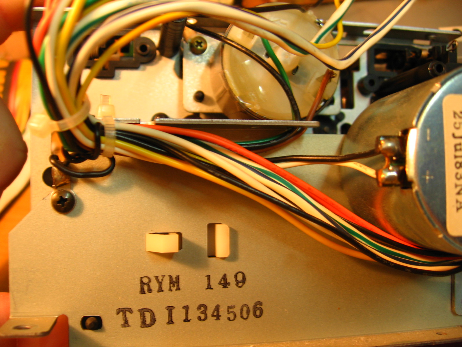

De szerintem a fejnél szed össze valami brummot.
Nézd meg a földeléseket,a fejét, a mechanikáét,
mindkettő le van földelve a mechanikához?
Ja és úgy látom, a mechanika nem a helyén van.
Legalább 1 csavarral rögzitsd vissza a fémházhoz, úgy is csinálja-e?
Először ezeket kéne kizárni, utánna jöhet a motor, ill annak a fordulatszabályozója (ami a motorba van építve).
Annak a hibája is lehet.

(#) gabriel80 válasza titi hozzászólására (») Máj 20, 2007 /
csak akkor zúg ha megy a motor, és ha pausa van, ha stop nem : de jó volt a megoldási ötleta földelésre, volt egy földelési vezeték szakadás, ott volt a hiba, javítva, és lám csend és csak zene!!!!!!!!!!!!!!!! és ha lehet még 50 ponty :yes:
