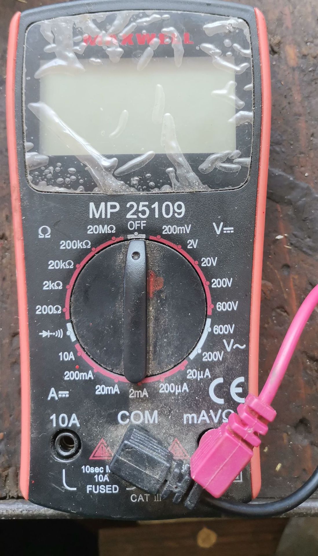

Sziasztok. Olyan problémám lenne, hogy egy ideje közbe leoldja a házban található FI relét az asztali fúrógépem, de csak közbe. Van, hogy több alkalommal használom és nincs probléma.
Ma viszont a membrános szivattyú is leoldotta egyszer, de után problémamentesen használtam.
Ki lehet-e mérni egyszerű multiméterrel ezeket az szerszámokat (szivattyú, fúrógép) hogy van-e problémájuk? Több szerszámot is használok régi nagy hegesztő, nagy flex stb. azokkal nem jelentkezett ez idáig a probléma. Illetve szerencsére a házban használatos dolgokkal se.

(#) Régi motoros válasza Kolti0 hozzászólására (») Jún 13, 2021 /
Szerintem ezzel fáradj át a villanyszerelő topikba.
Az erősáram nem hobbi szint. Én magam sem vagyok egy erősáramú zseni, de a multiméterrel maximum testzárlatot tudnál mérni a gyanús fogyasztókon. Szerintem a te problémádhoz, legalább egy nagyfeszültségű szigetelés vizsgáló elkélne. A lényeg, hogy az elmondásod alapján valahol elszivárog a fázis, ahol egyáltalán nem kellene, a Fi relé azért old le.
Jó lenne ezt inkább egy szakemberrel ellenőriztetni, már úgy értem, a gyakorlatban is.

(#) Bakman válasza Kolti0 hozzászólására (») Jún 13, 2021 /
Abba a dugaljba, amiről a fúrógépet is használod, dugj bele egy nagyobb fogyasztót, pl. vasaló. Ha arra leold a Fi-relé azonnal de kis teljesítményű eszközre (pl. fúrógép üresjáratban) csak ritkán, akkor nagy valószínűséggel a nulla és a védőföld ér össze valahol.
A vasalóval, ha leoldja a Fi-relét, valamennyire be lehet határolni a szakaszokat, hol lehet a zárlat de a pontos felderítéshez többnyire a hálózatot is bontani kell itt-ott és egy szigetelésvizsgáló sem ártana.

(#) Kolti0 hozzászólása Jún 13, 2021 /
Köszönöm mindkettőtök válaszát!
Vasalós dolgot ma nem próbálgatom, már így is kétszer áramszünetet csináltam a családnak.
Egyébként a fúrógép kapcsolóját kivettem és az alatta a géptestben elhelyezkedő csavar fel volt lazulva amire a zöld-fehér védőföld megy. Ettől lehetett?
