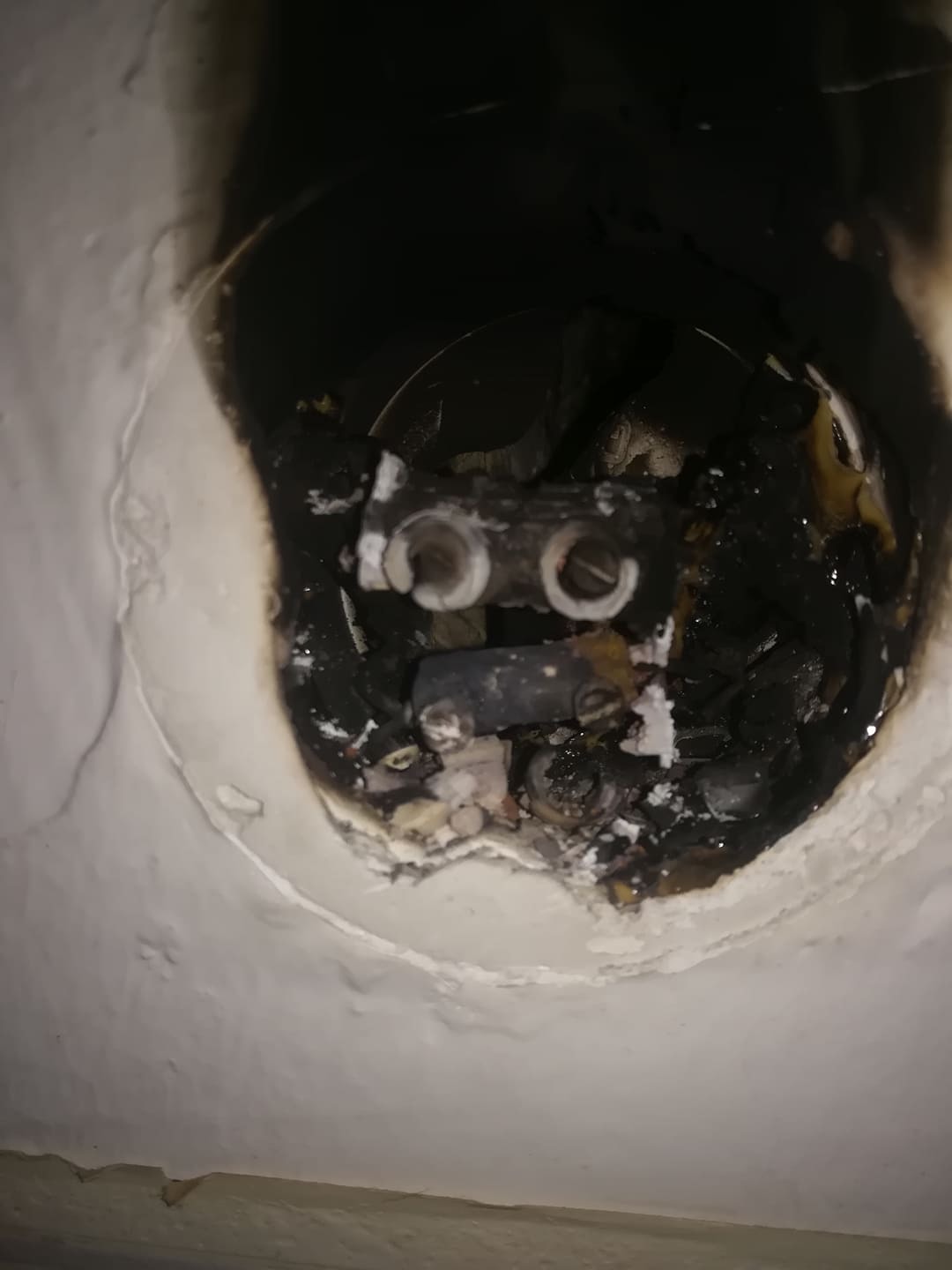

Azon semmiféle idomozás nem segít, ha az agyamentje bele bírja tenni a réz vezeték mellé az alut a wago-ba. Az simán leég pikk-pakk. Nem egyet láttam.
Meg azt, amikor a lakáselosztóba is tesz wago-t a nullára, majd azt köti be egy szállal a kötősínbe - nem egyenként, hanem így. Mert milyen jó is, ha egy 3F rendszernél az az egy szál véletlenül megadja magát és azok a körök, amik a kieső wago-n közösködtek, megakapják a 400V-ot. Hadd pukkanjon... Én wago-t csak világítási körre teszek, minden más kötés sorkapocs, mégpedig lemezes, hogy a csavar ne gyilkolja szét meghúzáskor a vezetéket. És nem egy csavar tart egy drótot benne, hanem mindkét csavar fog minden drótot, mert hosszút blankolok és átdugom. És meghúzom keményen.

Persze... sajnos a képeket nem találtam meg, de volt szerencsém egy barátom lakásában cserélni a komplett villanyászatot pár éve. 30-40 évig valóban nem "kellett" hozzányúlni, utána is "csak" azért, mert a vezetékekről a már leolvadt szigetelések, a megolvadt konnektorok élet/tűzveszélyesek lettek. Lehet, ha 5-10-15-20 évvel előtte is valaki mondjuk ránézett volna, nem jutott volna odáig, hogy bármikor le is égethette volna a lakást... Én inkább azt tapasztalom, hogy az emberek 95%-a egyszerűen nincs tisztában azzal, hogy miért lenne célszerű korszerűsíteni. Vagy azért, mert nincs sajnos erre pénze, vagy azért, mert bár lenne pénze, de "jó az úgy"... Ezek az energiát közvetítő rendszerek - legyen az villamos, vagy bármi más - nem baj, ha néha ellenőrizve vannak. Legalább annyira, hogy a kötődobozok mögé benézek, ha arra "járok" (és mivel gyűlölöm a tapétát, nem fenyeget az a veszély, hogy ezt meg se tudom tenni) mondjuk egy-egy tisztasági festés alkalmával. Idézet: „mert bár lenne pénze, de "jó az úgy"...” A fedelek mindent eltakarnak és Idézet: „az emberek 95%-a egyszerűen nincs tisztában azzal, hogy miért lenne célszerű korszerűsíteni.” Idézet: „Legalább annyira, hogy a kötődobozok mögé benézek” Nem lehet, mert be vannak gipszelve és síkba lettek vakolva. Az sem látszik, hogy hol vannak. ![]()

![]() Upd: alu-alu kötésére is alkalmatlan a wago, mert azt is láttam már leégve. Tehát wago CSAK réz-réz kötésnél alkalmazható! A sorkapocs sajnos tényleg nagyobb méretű, kevesebb kötés fér el egy dobozban, de észszerű tervezéssel ez elkerülhető, pláne, ha nem kötögetünk ész nélkül, hanem csak áthúzónak használjuk a dobozt és csak a helyileg szükséges kötéseket végezzük el. A nagykönyv szerint egy dobozon több áramkör vezetéke is átmehet, de csak egy áramkörén lehet kötés. Na, ilyet én még nem láttam... A hozzászólás módosítva: Jún 23, 2021

![]() A 3-as Wago-n van egy 4 lyuk az végülis mire való? Régebben azt hittem odamegy a "betáp". Idézet: „alu-alu kötésére is alkalmatlan a wago” Akkor minek árulnak hozzá gyárilag pasztát ? Csak nem lehet olyan rossz.... Én is láttam sorkapcsos kötést leégve... Rossz kivitelezés nem a rendszer hibája. Sok egyéb tényező is lehet ami miatt leégett. ( paszta nélkül, görbe vezeték, nem a terhelésnek megfelelő vezetékkeresztmetszet....) Igazából csak a sarkos megfogalmazás zavar. Az hogy ki miben hisz jobban, mit szeret alkalmazni, az egyéni. Ha jól megcsinálja, valószínű nem okoz hibát hosszú távon egyik módszer sem.

Lehet, hogy van paszta. De hogy eddig egy taknyolt wago-t se láttam, de összeégettet igen.
Az alu wago-zása még egy problémát felvet. Az éles rugóslemez olyan szépen belevág és ott el is tud törni a vezeték. Ha nem nyithatós a wago, akkor csak csonkolással bontható és az a luk tömött marad. A nyitható meg belevág. Nem túl biztató a minőségre nézve.
