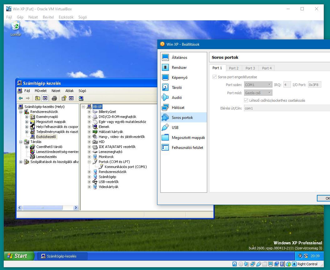

(#) bbb válasza adapter hozzászólására (») Júl 5, 2021 / 1
Arra figyelj oda, hogy az Oracle VirtualBox, ha egyszer elkapja az USB-d, akkor nehéz belőle kikecmeregni. Érdemes az USB szűrőknél pontos eszközt megadni neki, különben mindent ragadhat, s olyankor pl. egy pendrive bedugásakor elfogja az egered és billentyűzeted is, de használni meg nem mindig akarja. Ilyenkor én hálózaton keresztül átvettem és úgy kilőttem, az működött
A hyper-V esetében meg nem teljesen egyértelmű a hogyanja, de beállítható, hogy használja Bővebben: Link.
(#) Doky586 válasza adapter hozzászólására (») Júl 5, 2021 / 1
Egyszerű mint az 1x1..

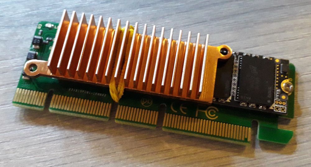

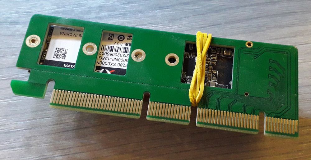

(#) Régi motoros hozzászólása Júl 5, 2021 /
Helóka!
Volna egy inkább érdekes, mint nehézkes kérdésem. Gondoltam felteszem, hátha előrébb jutok.
Van egy "1000" éves gépem Asrock A770DE+ lappal, AMD PhenomII X4 940 CPU -val, és 8GB DDRII 800MHz -es RAM -al. Igazából rendesen működik, és nekem elég is. A baj ott kezdődött, hogy vettem egy ADATA SX6000 M.2 SSD -t, meg egy PCIe M.2 átalakítót (a képen látható ha valaki nem látott még).
Szóval megy is meg nem is. Ugyebár a BIOS nem ismeri fel, és rendszert indítani róla nem lehet.
A Win 7 64 az már felismeri, és kezeli is, de így csak háttértárként működik, ami nem túl szerencsés.
Szóval most az van, hogy a rendszer egy normál SATA SSD -ről megy, és *** BOSSZANT, hogy nem tudok rendszert indítani az M.2 -es SSD -ről.
Nem igazán akarok alaplapot, procit, és RAM -ot cserélni, mert jó ez nekem...
A nagy kérdés az volna, ismer valaki olyan alaplapot, ami AM2+ foglalatos procit és DDRII -es RAM -ot fogad, és van rajta M.2 csatlakozó is, amiről tud rendszert indítani?
Az USB -s előtöltős dolgokat csak fél megoldásnak érzem. Nem is próbáltam. A BIOS -t próbáltam már meghekkelni (bele akartam integrálni az NVMe drivert), de az nem jött össze.
Ha megúsznám csak egy alaplap cserével, sokkal boldogabb volnék. Tudom nehéz ügy, de hátha...
Már csak azért is, mert néha gondol egyet, és kifagy, aztán restart után eltűnik az M.2 SSD.
Meg kell mozgatni, hogy újra előkerüljön, szóval szeret bújócskázni is a lelkem.

(#) bbb válasza Doky586 hozzászólására (») Júl 5, 2021 /
Így van, egyszerű. Az említett USB elkapós probléma is csak két-három gépen jött elő nekem, ezért mondtam, hogy készüljön fel rá.
Viszont az USB-soros átalakítónál jobb az, ha nem az XP kezeli driverszinten, hanem a hostra van feltelepítve és a soros port van átadva a vendéggépnek, mert olyankor a vendég már nem USB-soros átalakítóként kezeli, hanem rendes sorosportnak látja és tapasztalatom alapján stabilabb a működése.
(#) img válasza Régi motoros hozzászólására (») Júl 5, 2021 /
Szerintem nem valószínű, hogy találsz olyan lapot, mert azoknak a tervezésekor még nem léteztek az NVMe SSD-k, így a támogatásukra sem tudták felkészíteni őket.
A magánvéleményem, hogy ha bújócskázik, akkor annak (előbb vagy utóbb) adatvesztés lesz a vége.
Lehet, hogy javítottak már a VB USB kezelésén, de igen, kinek, hogy tetszik. A tapasztalat mondatja velem, hogy jobban jár, ha nem az XP kezeli az USB-soros átalakítót, hanem csak soros portot kap. Csak egyetlen érv mellette, hogy így kb. mindegy melyiket választja, a vendég már tényleg csak soros portot lát, s később se kell XP-s illesztőprogramra vadászni, ha a kábelt cserélni kell.
S igen, én valóban többszer beleszaladtam különböző VB verziókkal abba, hogy lazán lehalasztotta a gazdagép USB perifériáit amikor rányomtam, hogy na ezt a pendrájvot még kapd el. A vendég megkapta, csak mellé még elragadta az egeret és a billentyűzetet is, amit a vendégben belül se engedett használni. Ezt nem is egy gépen csinálta, amd athlon 64 x2, i3 és i5 procival is win7 és win10 oprendszeren is. Azóta lehet, hogy kijavították ezt az általam többször jelzett hibát, nem kísérletezgettem vele mostanában, egyszerűen tudomásul vettem, hogy miután beindítom valamelyik vendéget, nem dugdosok bele USB eszközt.
Azt csak halkan jegyzem meg, hogy hajlandó voltam leásni ennek a környezetnek a mélyebb bugyraiba is, s a rejtett beállításokat is túrtam eleget (pl. párhuzamos port átvitel), szóval nem csak vagdalkozok és nem útálkozok. Szívesen használom ezt is, mindössze egy rejtett buktatóra hívtam fel a figyelmet és mondtam rá egy megoldást is (azaz amikor lehalasztja az USB-t, mert mindent magához ragad, akkor vnc/teamviewer/anydesk/rdp/psexec segítségével le kell állítani a vendéget és minden mehet tovább).
