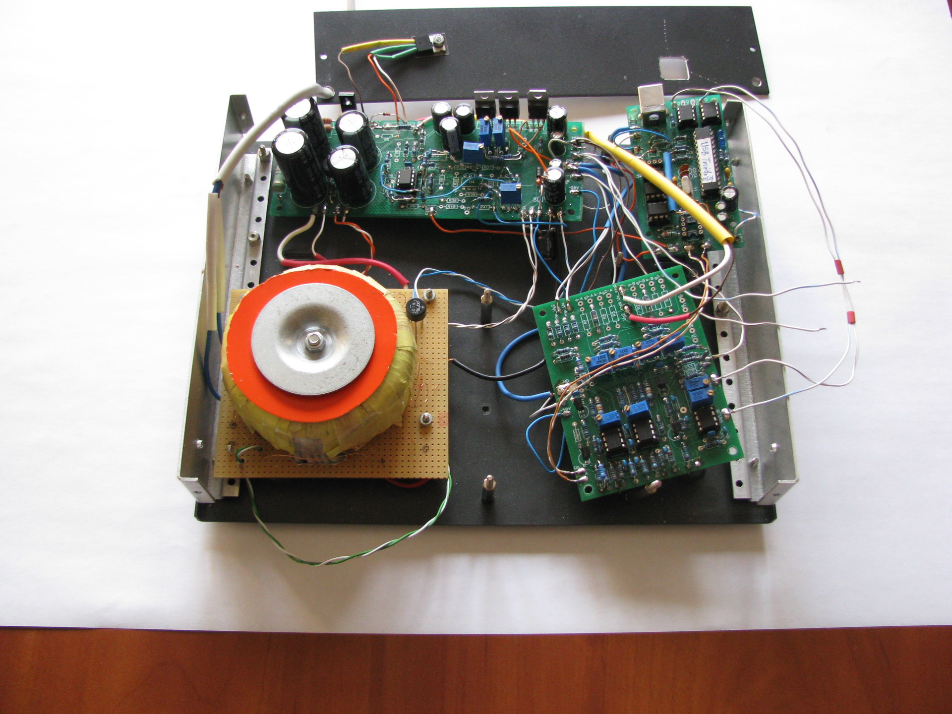

De vissza a kezdetekhez, mivel az előző változat már bizonyította működőképességét, úgy gondoltam kijavítom az ott észlelt hibákat és/vagy hiányosságokat. Ezért egy deszkán összeépítettem az új verziót és azon végeztem el a módosításokat, azon történtek a mérések és beállítások.
Most néhány képet felraknék az előkészületekről.
Mivel már az újabb példány alapjai az előzőek szerint össze volt állítva az előbbiek szerint a deszkán ezért ezt használtam alapként.
Az első három képen „belepróbaként” kísérletet tetten hogy férek el az újabb panelkákkal az előző méretű dobozban. Hát elég szűkre sikeredett.
(#) Accord hozzászólása Dec 29, 2021 /
A következő két képen már mindegyik panelt az árammérő kivételével sikerült be is csavaroznom. Még mindig(vagy már) nagyon sok a bekötendő vezeték, mivel a deszkán már igyekeztem úgy elhelyezni a paneleket ahogy majd a dobozban lesz, ezért a vezetékhosszakkal nem is volt gond, de a beszerelést előzetes elképzelésem ellenére, nagyon megnehezítette. Nem jó ötlet volt.
Most sikerült a PIC panelt is úgy beraknom, hogy az USB csatlakozó is a helyére került és már nem kellett fixen bekötnöm a kábelt, mint az előzőnél. Ennek a helyét úgy fúrogattam ki és reszelgettem szögletesre, hát ez sem túl szép, de legalább jó lett.”kis sikerélmény is lehet nagy élmény”. A képen oldalt látszik még egy lyuk, ezen tervezetem kivezetni a csőfoglalathoz kötendő vezetékeket, ami azóta már megtörtént.
A legbanálisabb hibát pedig azzal követtem el, hogy a régi doboz méretei szerint furkáltam ki kapcsolók helyét, mivel a trafót kicsit odébb raktam, meg az alatta lévő panel is más lett/máshova került, ezért persze egyik sem fért el abban a pozícióban, így kénytelen voltam mindkettőt odébb rakni, így most két üres furat rondít bele a képbe.
Egyébként, az egészet egy 250x200x60 as dobozban helyeztem el.
