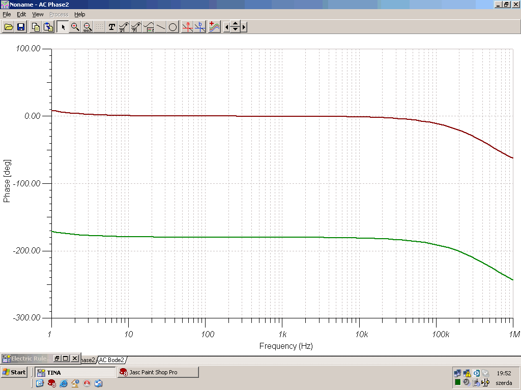

Szimuláltam én ís a PP meghajtását ....
Ezek alapján viszont felesleges lenne még tekercseket rakni a primerek meg a szekunderek közé. Elvileg a csatolás úgy rosszabb a két tekercs közt, ha egy harmadikat is beleteszek még közéjük. Másrészt ha egy külön tekercsről veszem le a visszacsatolást csak, akkor elvileg ugye a hangszóró erősítőre gyakorolt hatását nem veszi figyelembe. Szóval a kettőt együtt lehetne valamilyen arányban jól alkalmazni gondolom, de nekem nem biztos hogy megéri ennyire elbonyolítani. Inkább reménykedem abban hogy jó lesz enélkül is, majd a jelenlegi visszacsatolással játszok.
Természetesen ellenfázisú lesz a jel,hisz a középleágazás testponton van,a menetszám pedig egyforma...igen,elméleti síkon a vcs-tekercset is hasonlóképpen kéne osztani,mint a hangszóróét,az viszont már elég sok plusz helyet foglalna az amúgy sem tágas ablakban.(bár éppen a beag alkotott egy ilyen trafót,az EA057-esét.ha jól tévedek 4-4külön hsz.és vcs.tekercs volt rajta,és még nem is volt tele a cséve!!) én mindig csak egy szál tekercset alkalmaztam-soha nem volt belőle problem azért lehet elég az egy tekercs,mert nem kell teljesítményt szolgáltatnia-gondolom,de a gyakorlatban bevált.a kondi biztos csinál disznóságokat/fázist tol,csúsztat/,a trafó nyilván SOKKAL többet,viszont azt nem tudjuk kikerülni...
