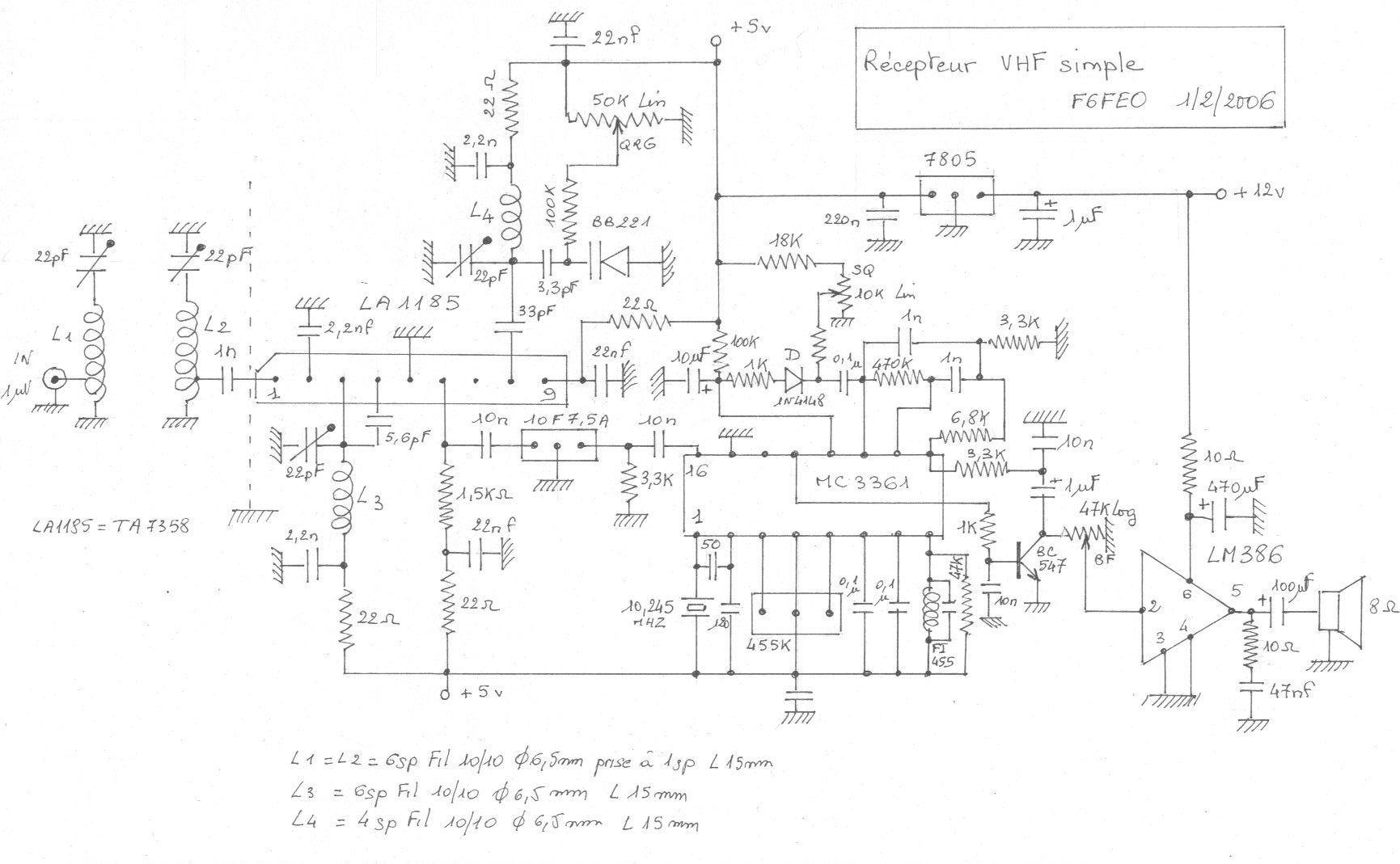

Találtam egy 144 MHz FM vevőt. Szerintetek érdemes lenne megépíteni? Vagy próba szerencse?

(#) sdrlab válasza sany hozzászólására (») Szept 9, 2021 / 2
Az MC3361 önmagában garancia a jó paraméterekre..., mindenesetre a vele felépített rádióval nagyot tévedni nem lehet....
Vagy vegyél MC3362-t és megspórolod vele a másik IC-t is ))

(#) bodgabo válasza sany hozzászólására (») Szept 9, 2021 / 2
Csodát ne várj tőle, de milyen célra szeretnéd használni?

(#) kendre256 válasza sany hozzászólására (») Szept 9, 2021 /
Ha használható jelet, és kevés zajt szeretnél, akkor a kapcsolásban jelzett, 10F7.5A keskeny sávú szűrőt szerezzél hozzá (vagy hasonló paraméterűt). A műsorvevőkben használatosak nem ilyenek.
(#) sany válasza kendre256 hozzászólására (») Szept 9, 2021 /
Van.

(#) pucuka válasza kendre256 hozzászólására (») Szept 9, 2021 /
Az első KF szűrőjének nem kell feltétlen keskenysávúnak lenni, a lényeg a 455 -ös KF sávszélessége, ez határozza meg az egész vevő sávszélességét, zaj szempontjából is.
sany
A kettős keverésű vevővel igen jó érzékenységű, szelektivitású vevő készíthető, de azért ez nem egy vasárnapi ujjgyakorlat. Pláne a bemeneti sávszűrő miatt.

(#) sany válasza pucuka hozzászólására (») Szept 9, 2021 /
Ezt néztem ki 455 kHz-es szűrőnek.
A hozzászólás módosítva: Szept 9, 2021
(#) kendre256 válasza pucuka hozzászólására (») Szept 9, 2021 /
Azért az a legjobb, ha mindkét szűrő keskeny sávú, mert akkor a szomszédos két csatorna forgalma nem fog intermodulációval zavart okozni a vételi frekvencián. Csak azért nem írtam a 455 kHz-es szűrőről, mert
keskenysávú típust nem tudtam volna hirtelen mondani.
Lementettem a képet a kapcsolási rajzról , így jobban látszik.
A képen FT455 jelelésű KF trafónak pedig ilyet választanék. Azonban ilyen szerintem van a fiókban is, nem kell Kína.
Az FT455 csak egy sima 455 kHz-es párhuzamos rezgőkör. Az MC3361 adatlapján azt írják, hogy a TOKO 7MC-8128Z vagy azzal megegyező típus kell. Szerintem bármi más is jó, ha elég jól rezonál 455 kHz-en.
Ezen az oldalon látszik, hogy ez egy 680 uH-s tekercs, párhuzamosan egy 180 pF-os kondenzátorral.
