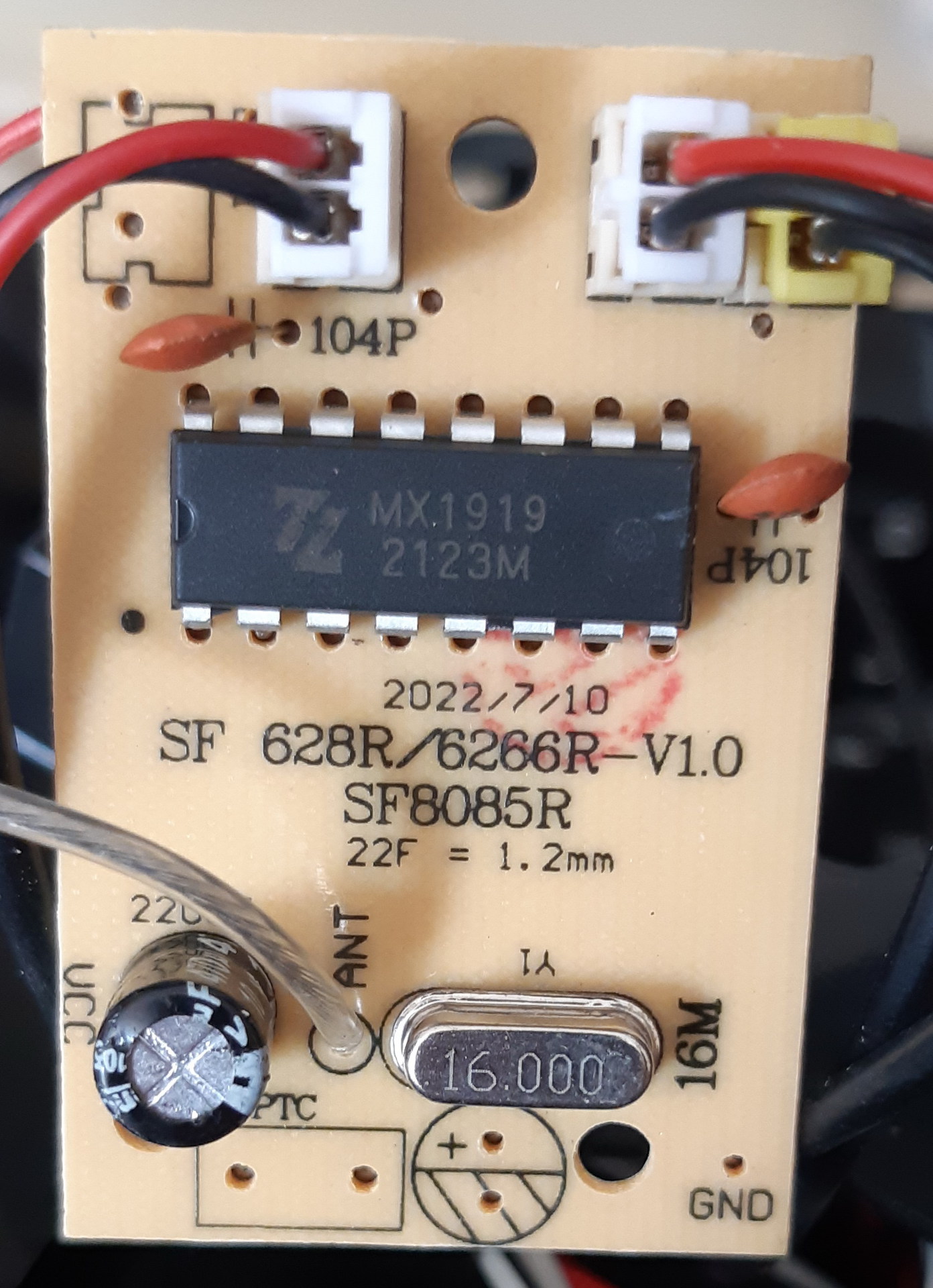

Kisunokámnak vettem egy távirányítású kisautót. A vejem forrasztott rá külső csatlakozót, hogy ne kelljen félóránként szétszedni a töltés végett. Sajnos itt követte el a hibát! Nem megfelelően kötötte be, így fordított polaritással lett a töltő rádugva, ami a vezérlő panel halálát okozta. Vissza hozta hozzám, nézzem meg mi baja lehet.... Labortápról 7 volt feszültséget ráadva sem működik. A kisautó kb. 20 percet üzemelt. (Az első töltésig.) Nagyon szeretném működésre bírni, mert nyugdíjas lévén nincs újból 23.000 forintom. Tanácsaitokat szeretném kérni, annyira örült a pici gyermek neki, de sajna csak rövid ideig. Itt a panel fotója, és ilyen kisautóban van. (A kisautó fotója a netről van, mert már a rosszat idegességembe levittem a pincébe, de ugyanez.) Sajnos ilyen panel égen-földön nem kapható. Segítségeteket előre is köszönöm. A hozzászólás módosítva: Ápr 24, 2023
Nem jó hír, de sajnos nagyon kicsi az esélye annak, hogy sikerül panelcsere nélkül megjavítani. ![]() Esetleg a panel másik oldaláról tudnál képet csinálni? Hátha, valamilyen alkatrész pl. ellenállás megvédte a károsodástól az IC-t és magát a panel többi alkatrészét is.
Üdvözlet!
Ez egy motorvezérlő IC mi van a panel másik oldalán? Másik vevőpanel is van? A hozzászólás módosítva: Ápr 24, 2023
Az Alin van ilyen ic. Magyarországon nem találtam, de talán neked sikerül.
Egy AVR vevő 2,4 GHz-re ahhoz van a 16 MHz órajel kvarc A jelöletlen chip a másik oldalon 2,4 GHz-es vevőegység, a 2 motort pedig MX1919 (más néven MX1515) vezérli. Az autót párhuzamosan két 3,2 V-os LION cella hajtja.

A helyzet az, hogy nem is annyira javításra gondoltam, hanem teljes átalakításra. A panel forrasztási oldalát nézve, nincs rajta dióda sem ami megvédené a polaritás cserétől. Valami (talán) indiai oldalon találtam, na de onnan rendelni? Sajnálom nagyon, mert a picikének olyan nagy örömet okozott addig a 15-20 percig. Nincs mit tenni, spórolok egy újra. Nem titok 49 ledolgozott év után a nyugdíjam még nem éri el a 200.000 ft-ot. Na mindegy ne panaszkodjunk. Minden esetre ha valakinek van még javaslata azt örömmel veszem. Találtam ezen az indiai (talán) oldalon a forrasztási oldalról képet. Valami ilyesmi az enyém is, vissza kellene a pincéből hozni és újra szétszedni. Üdv minden fórumtársnak, és jó bütykölgetést!
Sajnos nem biztos, hogy csak a motorvezérlő IC ment tönkre. Lehet, hogy érdemesebb lenne venni egy olcsóbb RC játék autót és átrakni a belsejét, majd az ahhoz tartozó RC távírányítóval használni.
Ha jól gondolom, akkor a kormányzás is motorral történik. Ilyen belsőt kellene keresni, ami két motort kezel. De persze vannak buktatói pl. áramforrás feszültsége, panel méret, stb. Idézet: „A helyzet az, hogy nem is annyira javításra gondoltam, hanem teljes átalakításra.” Mekkora az unoka? Azért kérdem, mert én az én unokámnak egy hasonszőrű játékát úgy élesztettem fel, (Mivel az RC tecnikához sügér vagyok.) hogy egy ilyen bluetooth modulhoz raktam egy PIC-es kiegészítést, a playstore-ból meg letöltöttem a telefonjára (mert hiszen anyuka az 5 évesnek már telefont ad a kezébe, hogy nyugton maradjon) egy bluetooth távirányítót.
