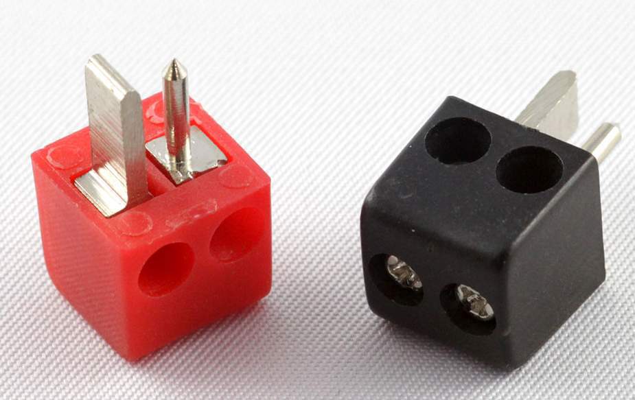

Nem baj egy autórádiónál, ha a két hátsó hangszóró kimenetén nincsen semmi? Kiderült, hoogy sajnos vastagok a csatlakozók és csak kettőt tudok csatlakoztatni: jobb-első, bal-első.
(#) Alkotó válasza Udvari Zsombor hozzászólására (») Szept 19, 2021 /
Attól függ mit tekintesz "bajnak". A fejegységnek nem árt. De ha a kocsiban ott van a 4 kiépített hangszóró, és adott a 4 hangszóró kimenet, akkor balgaság lenne egy csatlakozási anomália miatt elengedni a lehetőséget.
Meg kell oldani a csatlakoztathatóságot. Általában kaphatóak a fejegységekhez kapcsolható csatlakozók, amiket valamilyen módon össze kell hozni a kocsiban lévő vezetékekkel (nem mindig egyszerű a dolog, mert ha pl. a kocsiban lévő kábelek már eleve egy csatlakozóban végződnek, akkor ott előfordulhat hogy el kell vágni néhány drótot).

Szobában 12V tápegységgel üzemeltetnék egy régi Blaupunkt autórádiót, de sajnos vastagok a hangfal csatlakozók és csak 2 fér el egyszerre (a két "front" kimeneten), a másik kettőt be se lehet erőltetni melléjük. Nem szeretném, hogy a rádió kimenete károsodjon.
Amúgy ezek hogyan osztanak szét egy közönséges sztereo forrást 4 hangszóróra?
(#) vision61 válasza Udvari Zsombor hozzászólására (») Szept 20, 2021 /
Vegyél egy hozzávaló csatlakozót, és nem kell a rádió aljzatban barbárkodni.
Akár lehet ilyen Euro ISO is.
A készülék típusa alapján kiválaszthatod, személyesen pl. a Media Markt-ban is kaphatsz.

(#) Inhouse válasza Udvari Zsombor hozzászólására (») Szept 20, 2021 /
Ha ez a fajta hangfal csatlakozás van rajta, akkor ebből a szobaitól eltérően létezik ilyen kisebb, amiből elfér egymás mellé mind.
(#) Udvari Zsombor válasza Inhouse hozzászólására (») Szept 20, 2021 /
Jókor mondod, a baloldaliból rendeltem (a szobaiból), persze, hogy nem fér el egymás mellett négy. Max valahogyan kiműthetem a lábakat a dugóból, amiket zsugorcsövezhetek, vagy én nem tudom...
(#) dB_Thunder válasza Udvari Zsombor hozzászólására (») Szept 20, 2021 /
A burkolat lepattintható! Aztán egy fűrésszel, vagy csípőfogóval kisebbre lehet faragni....
Ha már kókányolni akarsz!
(#) Udvari Zsombor válasza dB_Thunder hozzászólására (») Szept 20, 2021 /
Olyan dugóim vannak, mint a hangfal.jpg képen, a dugón belül csavaros szorítókban végződnek a lábak. Lehet, hogy kísérletképpen egyet kényrelen leszek szétfaragni (4-5 db van belőle)...
Faragd le és forraszd meg, majd mehet rá melegragasztó. Vagy a hátulján levő lukakon keresztül kidugod a vezetékeket, amiket belül ráforrasztasz a megfelelő pontokra.
Ennek az öreg rádiónak nincs igazán létjogosultsága manapság.
Legfeljebb a csatlakozóból kioperált lábakat zsugorcsövezni fogom. Az a jó, ha minél vékonyabbra sikerül, az egyik hangszórón gyári dugó van, mellette el kellene férni.

(#) Udvari Zsombor válasza Inhouse hozzászólására (») Szept 23, 2021 /
Le kell húzni a dugó burkolatát és kicsit ortopéd módon körbe kell reszelni a lábakat, mivel a műanyagon keresztül össze vannak szegecselve a csavaros drótszorítók a lábakkal, így kiszedhetetlenek. Szerencsére viszonylag puha a műanyag, ~2-5 perc alatt lereszelhető egy példány (most még csak egyet próbáltam meg).
