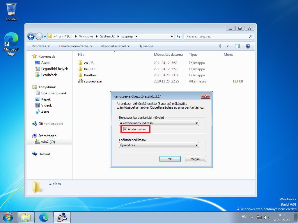

(#) Doky586 válasza antikzsolt hozzászólására (») Szept 29, 2021 /
A klónozott gépen javaslom add ki a "sysprep" parancsot ha ugyanabban a hálózatban akarod használni őket. Nem kell megijedni, fel fog vetetni veled egy új (admin jogú) felhasználót, és végigkérdezi a szokásos install utáni dolgokat.
A lényeg hogy az "általánosítás" pipát bepipáld.

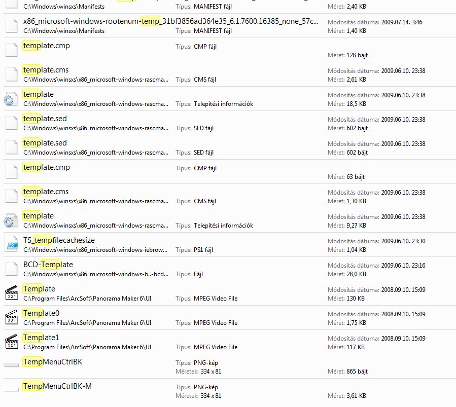

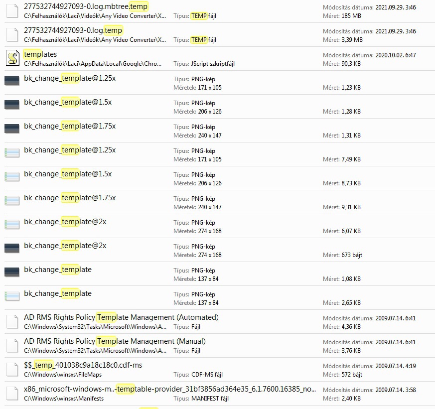

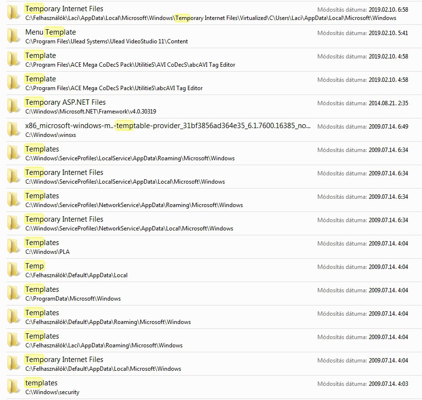

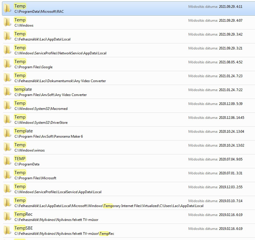

(#) Laci66 válasza veroka hozzászólására (») Szept 29, 2021 /
Az OS Win7 pro. Rendszer visszaállítás, automatikus frissítés és a miniatűrők kikapcsolva hogy ne lassítsák a gépet. Temp-ből meg rengeteg van a gépen. Ha rosszat törlök döglik a gép....

(#) veroka válasza Laci66 hozzászólására (») Szept 29, 2021 /
Első körben a c:/windows és a c:/felhasználók/laci/appdata/local könyvtárakban lévő TEMP könyvtárak tartalmát töröld. Azután a temporary internet files is mehet. Ami file kell neki azt úgysem engedi törölni, szólni fog hogy a file használatban van. Ha kétséged van, előtte nézd meg, hogy mekkorák ezek a könyvtárak, lehet hogy valami más zabálta fel a helyet.
A template könyvtárakra még szükséged lehet, azok nem átmeneti fájlok hanem sablonok.

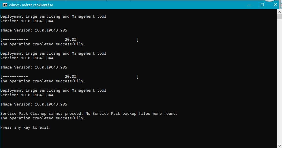

(#) Gombszem válasza Laci66 hozzászólására (») Szept 29, 2021 /
Próbáld meg ezt a megoldást. Win10 alatt korrekten megy, egyéb rendszeren nem biztos, bár a Dism.exe fájl bennük van.
A megoldás a WinSxS mappa méret csökkentése, azaz elavultak törlése.
Létre kell hozni egy szövegfájlt .cmd kiterjesztéssel (vagy .txt és átnevezni), és belemásolni ezt, majd rendszergazdaként futtatni (a képen a futtatott eredmény):
@echo off
Dism.exe /online /Cleanup-Image /StartComponentCleanup
Dism.exe /online /Cleanup-Image /StartComponentCleanup /ResetBase
Dism.exe /online /Cleanup-Image /SPSuperseded
echo:
echo Press any key to exit.
pause >nul
exit /b
