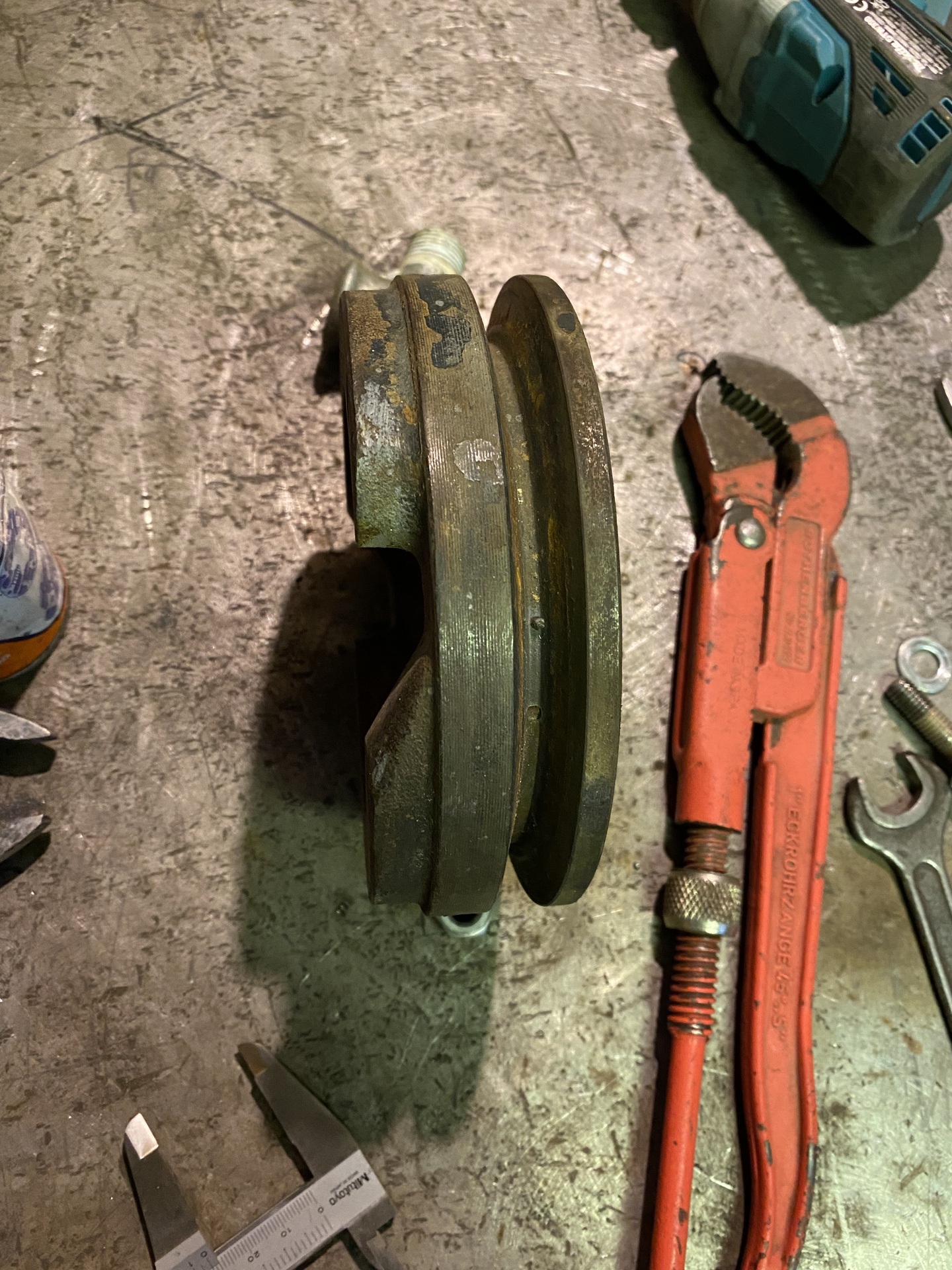

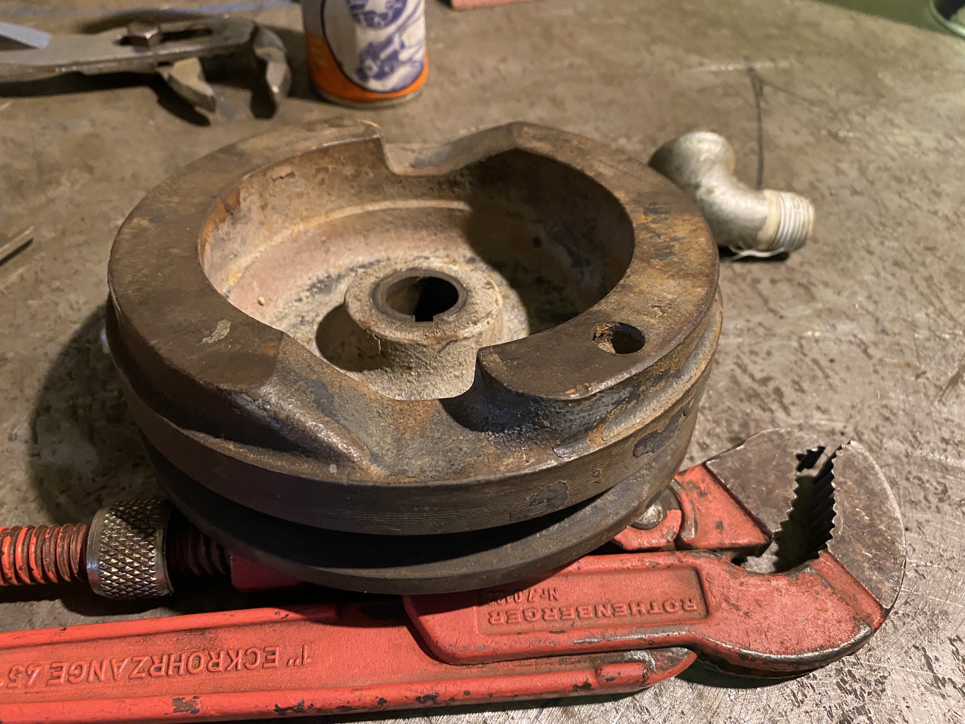

(#) csavarkulcs hozzászólása Szept 22, 2021 /
Ezt az ékszíjtárcsát szabad használni ifa kompresszrorra?
Valami olyasmire emlékszem hogy rezonál, igaz ez? Ha leesztergálom a végéről a kiálló butykoket, akkor jó lesz?
(#) dB_Thunder válasza csavarkulcs hozzászólására (») Szept 22, 2021 /
Hagyd rajta azokat a sonkákat! Jól jön annak a lendülete, mikor csúcs nyomáson át kell fordítani a kompit!
Centrírozni kell, nem esztergálni....

(#) ati790731 válasza csavarkulcs hozzászólására (») Szept 22, 2021 /
Ez nem a gyárija az IFA-nak? Cak mert nekem van itthon 2db és mindegyiken ilyen van.
(#) blasz válasza ati790731 hozzászólására (») Szept 22, 2021 /
Igen ez a gyári tárcsája az ifának.Ha valakinek van egy feleslegbe átvenném.

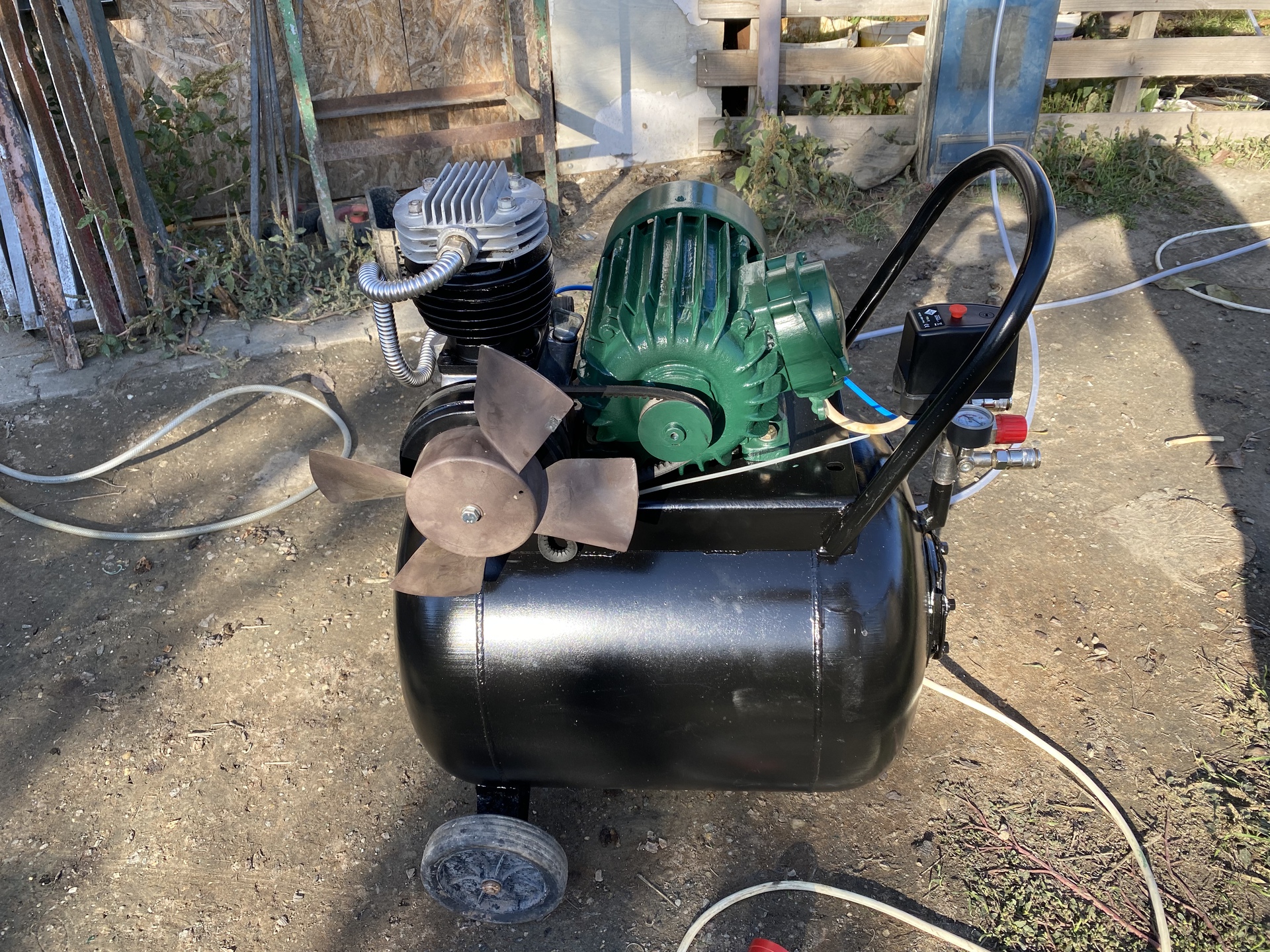

(#) csavarkulcs hozzászólása Okt 9, 2021 /
Elkészült.
Kell rá egy ékszíj ami nem
Gyorskotozovel van összefogatva, és már mehet is.
Ajándékba csináltam egy ismerősömnek.
A bojler 80 literes, és 14 bárnál kezdett el furcsa hangokat adni, pattogni. De nem robbant fel, nem is tudott volna, vízzel próbáztam.
(#) erbe válasza csavarkulcs hozzászólására (») Okt 9, 2021 / 2
Látom, a szériatartozék megvan. Utolsó kép.

(#) occsebogyo válasza csavarkulcs hozzászólására (») Okt 10, 2021 /
Tök jó ez a kis tömzsi tartály. Miből való?
Hogyan nyomáspróbáztad vízzel?
(#) csavarkulcs válasza occsebogyo hozzászólására (») Okt 10, 2021 /
Sima 80 literes bojler.
Vízzel feltöltöttem csurig, a nyomást egy hutogep kompresszrorral nyomtam meg, minimális levegő volt csak benne, amit a kis kompi belenyomott.
14 bár ig nyomtam ha hol emlékszem.
