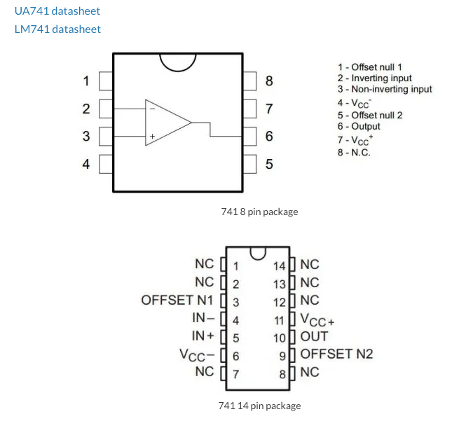

Van egy DIP14-es szekció rajta. Igen passzol a T03. A műveletinek 8 láb is elég nemde? De igazad lehet mert egy hifis hagyatékából származik.
µA741-es IC-t gyártották 14 lábú tokkal is.
Hello! Ebben az erősítőben uA709-es Ic van, mert látszik a frekvencia kompenzáció. Lehet hogy ez nem tűziónozás, inkább kémiai ónozásnak néz ki. Ha oxidálódik, nehezebben forrasztható, mint ha semmi nincs rajta. A gyártás is Chartpak szalaggal volt ragasztva (80-as évek). Mondjuk én még ilyen vékony vezetősávokat gyári erősítőben nem láttam.
