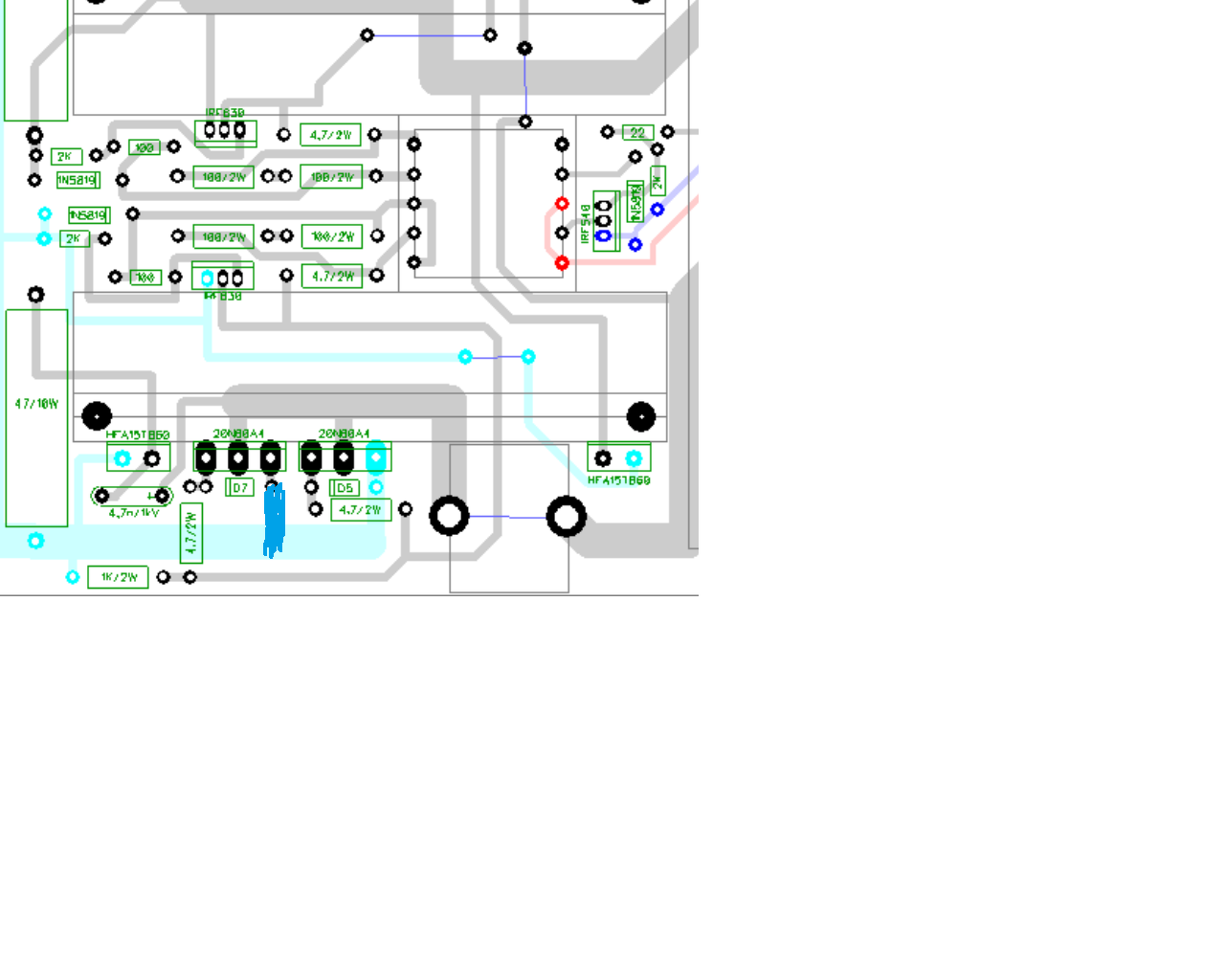

A két relé mi funkcióval bír a, kisebbik érdekelne, hogy te mit gondolsz róla, főleg úgy hogy van alatta egy vezetősáv ami átvágásra szorul.
Durvább hozzászólást írtam, de itt újév elején mégsem azt illesztettem be...
Most nézem én is,ha már a lágyindító relé vezetékkel van bekötve,talán nem kellene a hálozati vezetősáv közötti igencsak kis helyen elvezetni hanem azt a vezetősávot leszedni és a relé lábára forrasztani a rámenőt.
A másik relé sokkal érdekesebb, ugyanis jelen állásban ha feszültség alatt van, vagy ha nincs, ugyanazt csinálja, az NC NO és C mindig rövidre zárt lesz.
A kissebbik a kapcsolja a hövedelmet, viszont nincs atvagva a vezetösav.
