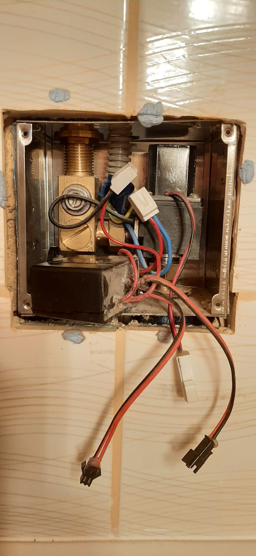

Sajnos a képből nem sok derül ki. Ez egy kínai szó szerint fekete doboz. Megkapja a 230 V-t és stabilan kijön belőle 5,78 V. Ezt vezették rá a mágnes szelepre. Közte volt egy kis elektronika, ami infrás volt. Ezt szeretném most erre a cuccra cserélni, ami már kapcsolós és állítható idejű volna. A háttérben jobb oldalon, az a mágnes szelep. Természetesen azon sincs adat.

Először is megméred a szelep ellenállását, majd rákötöd az 5,8V-os tápodra és megméred az bírja-e a szelep terhelését egyáltalán.

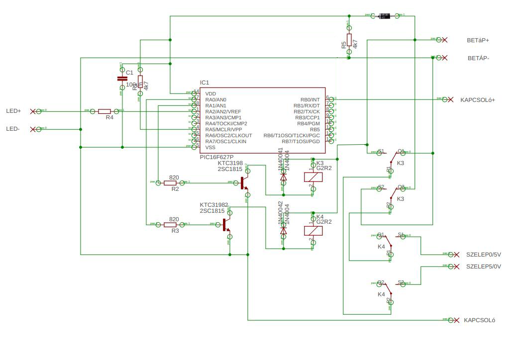

A melléklet szerinti kapcsolást állítottam össze. Ez egy szelepet nyit-zár. A szelep mozgatásához 5,8 V egyenáram kell. Ez jobb oldalon felül (Betáp+, betáp-) jön be. De sajnos a PIC-nek ez sok. Neki max. 5V kell. De ez a szelepet nem nyitja. Ezért próbáltam 5 V-ot csinálni (jobb felül) egy ellenállásból és egy 1N4004 diódából.
Ezek után ha ráadom az 5,8 V-t, akkor szépen működik. A PIC-re megérkezik a kb. 4,8 V és a szelep felé kimegy kb. 5,6 V. A relé kapcsol, ha kell neki, jól működik. De ha ténylegesen rácsatlakozok a mágnes szelepre, akkor már csak 2,33 V-t mérek a szelep felé, ami kevés annak mozgatásához. Ráadásul már a relé sem húz be. Mi lehet a probléma?
Eredetileg ez a tápegység (ami 230 V-ból csinál 5,8 V egyenáramot) ehhez a mágnesszelephez volt méretezve, mert régebben működtette (infrás kapcsolgatás szerint).

Talán így jobban látszik a kapcsolási rajz.

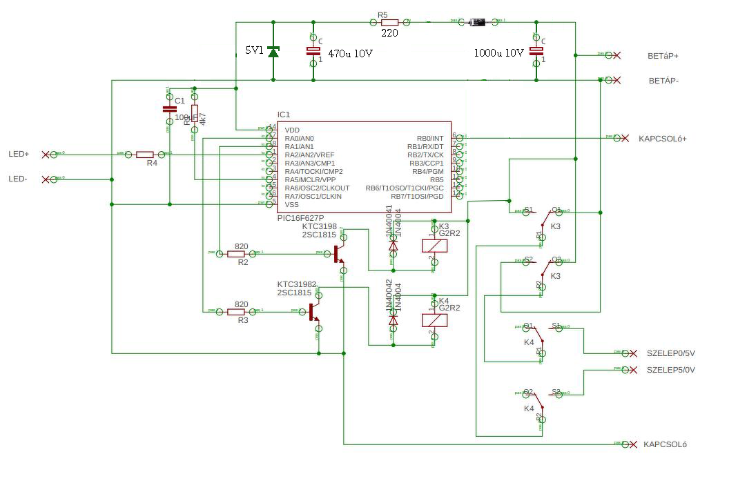

(#) Sebi válasza Laja1 hozzászólására (») Jan 5, 2022 /
Nincs elko a rendszerben. Még az is lehet, hogy a tápban is csak mutatóban van.
Próbáld meg a rajz szerint.
(#) Laja1 hozzászólása Jan 6, 2022 1 /
Köszönöm, megcsináltam. De sajnos nem működik jól. A következőket tapasztaltam:
Amíg a panelemet nem csatlakoztatom a tápegységre, akkor 5,78 V-t mérek. Ha rádugom, de még a szelepet nem, akkor már csak 5,45 V a táp. Ekkor a PIC 4,32 V-t kap. A nyomógombbal működtetve a relék szépen behúznak és elengednek, ahogy kell, de a szelephez +3,8 V majd -4,8 V megy ki. Ha jól működne akkor itt a táp feszültségének kellene megjelennie (+5,8 V majd -5,8V). Csak ez a nagyság képes meghúzni a szelep mágnesét.

(#) Peter65 válasza Laja1 hozzászólására (») Jan 6, 2022 /
Csak egy ötlet. Ha esetleg 1-2 tizedmásodperc alatt megtörténhet a szelep váltás, akkor ha a processzorral csak ilyen rövid időre vezérled a szeleped, akkor jelentős puffer bépítésével, a PIC reset feszültségének a alacsonyabbra állításával túlélheti a processzor az átváltási feszültség beszakadást. Ha elég mondjuk 0,2sec a szelep átváltásához, akkor 20000µF nagyságú puffer telep kb. 1V-nyi betöréssel életben tarthatja a processzort (10mA-es áramfelvételt feltételezve). A puffer negatív fele a Vss-re, a pozítív fele az R5 és a dióda közös pontjára csatlakozzon. A zénert is kicserélhetnéd 5,1 vagy 5,6V-osra, az is megvédené a tranziensekkel szemben a processzort, és egy kicsit ez is javítaná a viszonyokat.
