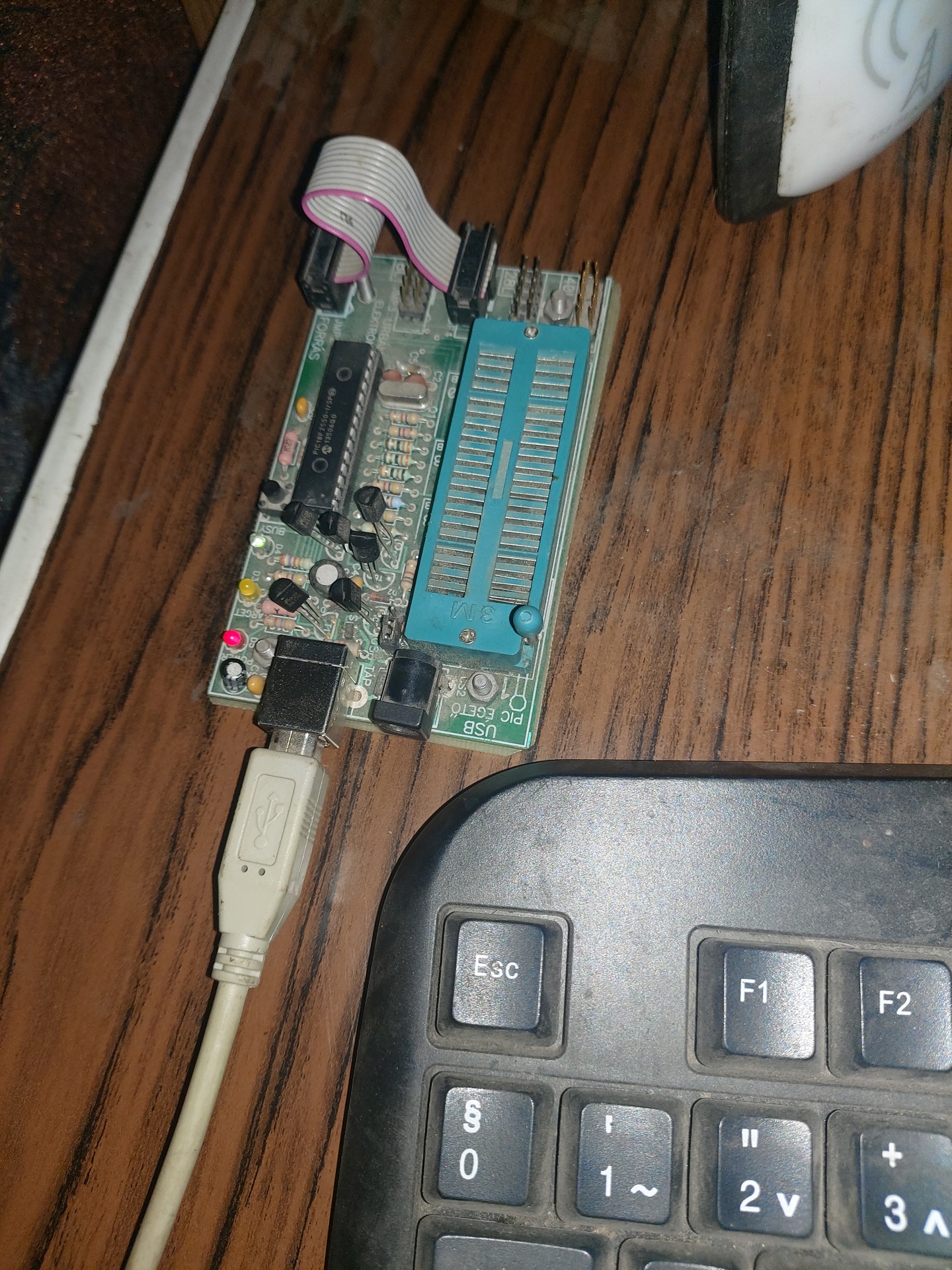

(#) pittosi hozzászólása Jan 11, 2022 /
Annó Úrbánnál vettem egy pic programozót ami nem reagál. a piros led világit a harmadik zöld villog a pickit2 program meg nem reagál rá , ki tud rajtam segíteni?
(#) nedudgi válasza pittosi hozzászólására (») Jan 11, 2022 /
A segítség: pár hétre kölcsön tudok adni egy PICKIT2 igazi PIC programozót, ami USB-ről működik.
Amikor az általam ismeretlen programozót tervezték, még létezhetett a gépeken tényleges soros (COM) port, az operációs rendszer meg XP volt. Manapság ritka az ilyen.
(#) icserny válasza pittosi hozzászólására (») Jan 12, 2022 /
Az Urbán programozó feltehetőleg a KS150-et takarja. Bővebben: Link
A PICkit2 szoftver meg egy egészen más programozóhoz készült, nem is kell, hogy reagáljon a KS150-re.
(#) pittosi válasza icserny hozzászólására (») Jan 12, 2022 /
Ez a programozó nyomtató usb kábellal lett készítve es ezzel a programmal tudtam használni költözés szüneteltetett most meg nem működik .

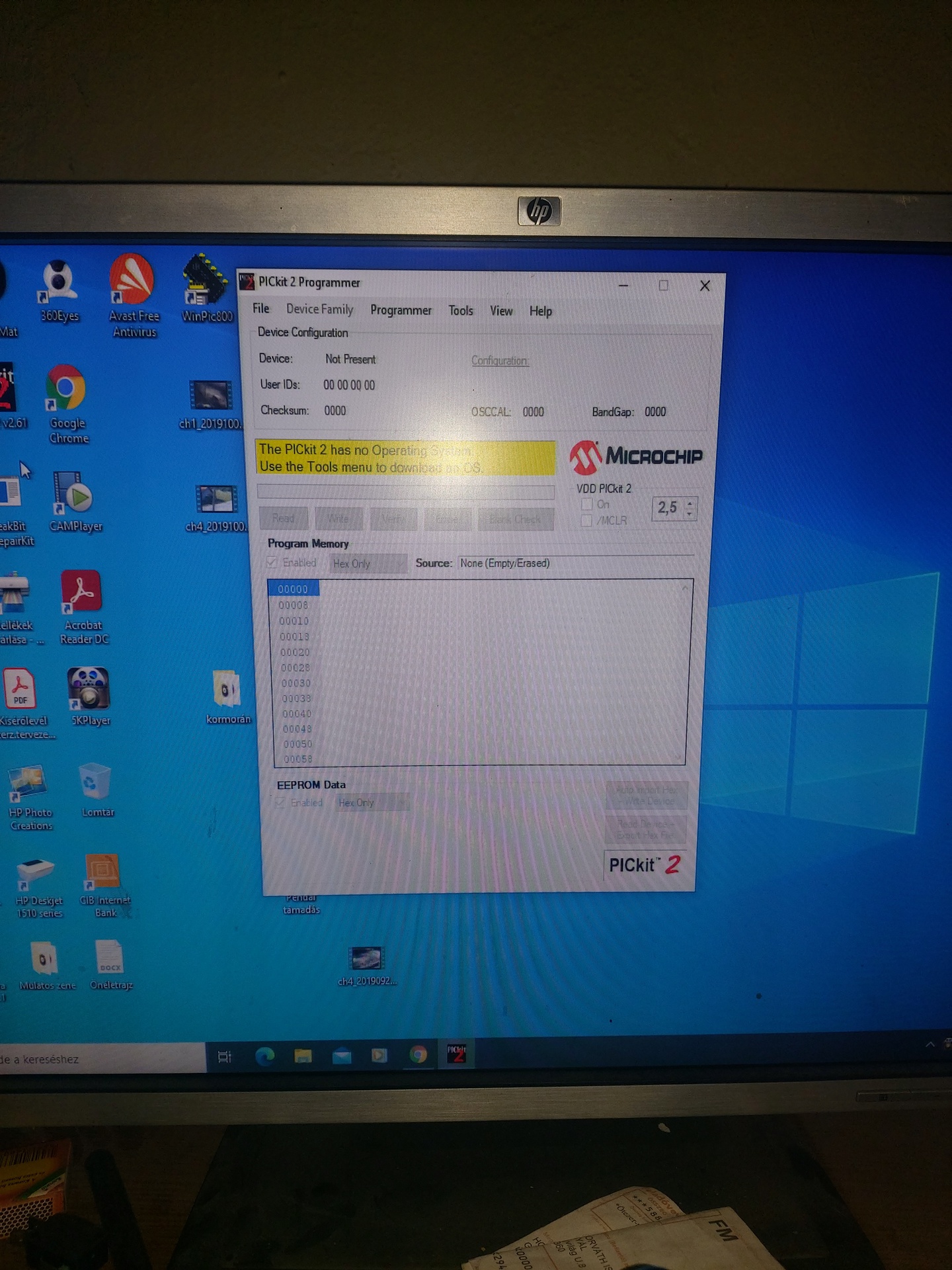

(#) pittosi hozzászólása Jan 12, 2022 /
És itt a számitógép.
Eszembe jutott frisitetem a gépet vin10re lehet hogy azóta nem jó Mit csináljak?
(#) bbatka válasza pittosi hozzászólására (») Jan 12, 2022 / 1
Szerintem töltsd fel rá az oprendszert, ahogy írja.
(#) proli007 válasza pittosi hozzászólására (») Jan 12, 2022 /
- Rabbi! Hiányzik a kasszából 100 dollár. Mit tegyek? - Tedd vissza fiam!
Kőszönöm frisitetem azóta újra működik.

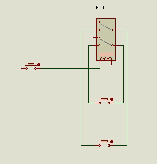

És még kérdeznem, hogy tudja-e valaki, hogy Proteus szimulacioban, hogyan lehet egyszerre (egy időben) két nyomogombot "megnyomni"?

Proteus-ra passzolok, csak egy ötlet: a nyomógombbal egy kétáramkörös relét kapcsolgatsz.

(#) Laja1 válasza Bakman hozzászólására (») Jan 15, 2022 /
Köszönöm szépen. A gyakorlatban hogyan lehet eepromba menteni?
A Proteusnal a gombokat külön is kell tudnom működtetni. Ha egyszerre nyomom meg, akkor uzemmodot kell váltania.
(#) Bakman válasza Laja1 hozzászólására (») Jan 15, 2022 /
Attól függ, miben programozol.
Lásd melléklet.
