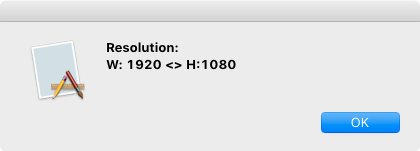

Itt találsz egy kis monitortesztelő alkalmazást: Bővebben: Link. Töltsd le, csomagold ki majd indítsd el a Rapsberry-n (egyszerű duplakatt). Induláskor egy kis szöveggel fogad, olyasmivel, mint a mellékletbne látható. Mekkora felbontást mutat?
(#) lóri válasza Bakman hozzászólására (») Dec 24, 2021 /
Köszönöm. Most nem vagyok bent és egy kollégám foglalkozik ezzel, de továbbítom.
