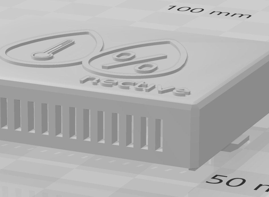

Nulla tapasztalat birtokában, rajzoltam egy bepattinthatós keretet. Ennek a méretei közelítőleg jók lennének, de a konstrukcióval kapcsolatban szívesen olvasnék véleményeket, kritikákat, tanácsokat.
Mellékeltem egy olyan állományt, amit a 3D printerek alapból értenek, és az én gépem alapból meg tudja nyitni egy 3D Builder nevű programmal, amit nem telepítettem része az alapkészletnek. Talán ez a legjobb forma a véleményalkotáshoz.
Illetve csak a tájékozódás kapcsán kérdezem, ki mennyiért nyomtatna ilyet bérnyomtatásként? Az adat összehasonlításhoz kell, mert szeretném a JLCPCB által kínált lehetőséggel összevetni.

Az a baj, hogy ezt így állítva nem lehet kinyomtatni
- jó sok brim talán az asztalon tartaná, de akkor is kritikus, hogy nyomtatás során elhajlik vagy törik
- keresztben azonnal eltörne, mert a rétegek tapadása a leggyengébb pont - ahogy ezt Elektro.on már kifejtette.
Fektetve pedig a bepattanó fülek törnek le azonnal és kritikus az is, hogy a ferde oldalai szépek lesznek...
Gondot okozhat a fóliának kialakított rész is - amúgy hogy tennéd bele a fóliát?? Persze, hajlékony - de ennyire??
Ez csak fröccsöntéssel (extrudálással) oldható meg - persze az is kérdés, hány darab szükséges. Nagy tételben mindenképp csak az éri meg; azonban pár darab miatt horror drága a szerszám elkészítés miatt...
Egyébként a nyomtatási ára filléres lenne, 1,42m filament, 0,08€, 4gr. + munkaidő, áram, ...

Ami fontos lehet, amikor tervezel: Az lebegjen a szemed elott, hogy a printer alulrol felfele haladva nyomtatja az objektumot. A leglaposabb, legnagyobb felulet keruljon alulra, ettol akkor erdemes elterni, ha ez esetben valahol tul nagy athajlas, levegoben 'logo/indulo' resz van. A printer mindig a meglevo reteghez 'ragasztja' a kovetkezo reteget, nem tud a levegoben kezdeni kiallo reszt, illetve nehezseget okozhat ket tavoli pont osszekotese (bridge).
Erdemes megnezni egy-ket videot a neten.
(#) cua válasza Alkotó hozzászólására (») Márc 3, 2022 /
Igy nez ki az objektumod, lefektetve az asztalra. Igyekeztem olyan szogben loni a kepet, ahol jol latszanak a gyenge pontok:
- bal also sarok: alulrol felfele haladva egyre szelesedik a keret. Ezt nem lehetetlen, de nem konnyu szepen nyomtatni. Donto parameter a sikkal bezart szog, ugyanis minden reteget egy nagyon kicsivel odebb kezd a printer, ez pedig ritkan szep.
- kormok: bepattintos resz a levegoben kezdodik. A semmiben nehez nyomtatni, nem marad ott, mert nem hul eleg gyorsan.
Van amikor erdemes ket vagy tobb reszbol nyomtatni, mert olyankor lehet jatszani azzal, hogy melyik layer van az asztalon, aztan amikor kesz osszepattintani, vagy ragasztani. Izles szerint.
Meg informacio:
Anyagtol fuggoen lehet tenni bele support-ot, ami ideiglenes alatamasztast jelent. Nekem ezzel csak anny bajom szokott lenni, hogy azutan majdnem mindig kell valami feluleti utomunka.
Sok anyagnal raadasul nehez a support material eltavolitasa.

Így nyomtatható, de az a ferde rész az oldalain így még nem valószínű, hogy szép lesz. Kb 60-65 fok emelkedés már szebb.

1 - a szára túl vastag, azt picit vékonyabbra venném.
2 - szintén a zára túl rövid.
Ebben a felállásban rugalmatlan, törni fog beszereléskor. A hosszabb szárnál is a geometriára kéne figyelni oly módon, hogy a feje felé kissé vékonyodik, valamint a tövénél kb. 1/3 - 1/4 réséig vékony támasztó bordát tennék.
A cél az, hogy hajlításkor ne egy ponton akarjon hajolni és ne is szabályos kör ívben. hanem az alap testtől távolodva nagyjából egy exponenciális körbe mentén.
Ezen kívül még nem néztem a JLCBCB milyen nyomtatást vállal. Ha meg tudják csinálni jó minőségű SLS -ből az mentesül a FDM technológia rétegeitől és többnyire UV álló. A gyantás technika sajnos drága és nem UV álló, ellenben nagyon precíz méretpontos darab készülhet..
Magyarorszáhgon a varinex kft vállal még. velük is szoktunk nyotattatni ha épp nincs saját kapacitásunk / géphiba esetén. sajnos nem túl olcsók, de igen jó minőségben nyomtatnak minden technológiával. talám már a fémporos is van náluk, de az mi az anyacégnél csináltatjuk Német o. ban.

Jól látom, hogy 20mm vastag az egész alaptest? Ez brutálisan vastag, és ha FDM el lesz nyomtatva megtekeredik. Figyelni kell a beszívódásra!
A helyes egy kb 2,5-3,5 mm vastag héj szerkezet erővonalak mentén bordázva.

Hali! Azt a bepattanót mindkét irányból ferdére kellene csinálni, akkor "alátámasztás" nélkül nyomtatható.

Én a rögzítő füleket külön rajzolnám meg és elfektetve tenném az asztalra így nem kell alátámasztás. A keretbe a rögzítőfülek helyét megsüllyedtetnem és annyival hosszabb lenne a rögzítő fül is. És márt nyomtatható is.

A kapott intelmek és útmutatások alapján próbálom elképzelni mi nyomtatható könnyen és mi nem. Ez alapján a melléklet szerinti idom kérdőjeles számomra.
Már a függőleges rések tetején is bizonytalan vagyok az áthidalásban, mert ott nem tud mire támaszkodni az "olvadt szál". De ettől sokkal nagyobb kérdés a felső lap, ami látszólag nem támaszkodik semmire.
Arra is gondoltam, hogy fejjel lefelé nyomtatva jobb lenne-e, de itt is a kidudorodó minták miatt megint csak levegőben kellene megállnia a felület aljának.
Hogyan nyomtatható a test, mit látok rosszul?

Ez igy ebben az állapotban nyomtatható, de alá kell támasztani amit minden szeletelő program tud.
Nyilván ezzel több anyag lesz felhasználva. Ez a lehetőség a szeletelő programban elérhető opció.
És a gépnek is rendelkezni kell egy igen erős tárgy hűtővel ami márt kinyomtatott rettegett gyorsabban megszilárduljon hogy tudjon következőt rá húzni.

Csúnya lenne ha egy ekkora bridge-hez support kellene.
Egy jó tárgyhűtéssel akár több centi is áthidalható.

Az oldalsó lyukak tetejét célszerű ferdére tervezni, akkor nyomtatható... Amúgy mint Monster írta alátámasztással valószínűleg nyomtatható, de utána az alátámasztást ki kell vakargatni...
Valahogy így néz ki az alátámasztás, ami nálad jó sok anyag/idő lesz szerintem...
Nagyjából látszik, hogy a "megfelelően ferde/emelkedő" felületek alá nem kell alátámasztás

Azt is kipróbálhatod hogy a tested betöltöd a pl. a Cura-ba, piros lesz a necces rész... bekapcsolod az alátámasztást, elindítod a szeletelést, és utána preview-ban akár rétegengént is láthatod a kinyomtatandó anyagot

Lehet igazad van, tömör a doboz, és akkor nem kell alátámasztás
