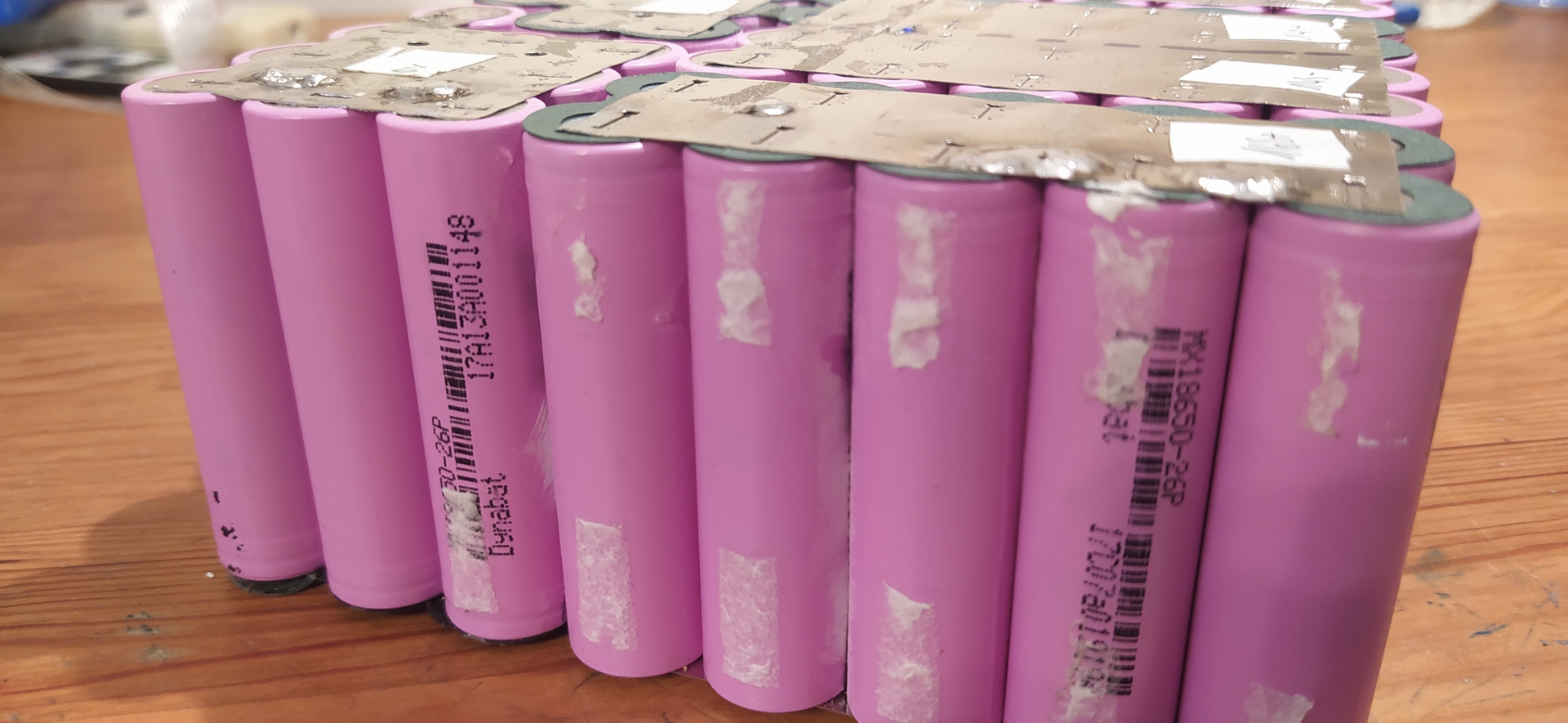

Szétkaptam a gyári akksimat (16S10P), ránéztem kicsit. A cellacsoportok között nincs semmi szigetelés, szeretném utólag pótolni. Vajon hogyan tudnám "szétfeszegetni" a cellacsoportokat egymástól, hogy valami vékonyabb kartonpapírt be tudjak dugni közéjük? Elég szoros a pontheggesztés, nem nagyon enged. Szétszedni egyáltalán nem szeretném, de így sem hagyhatom, ez így őrületesen veszélyes. Néhány lapot be tudtam szorítani, de még sok hiányzik.
Van valami ötletetek?
Egyébként jó kérdés, hogy miért nem foglalkoznak az akksikészítők legalább a csoportok elszigetelésével? A balanszer természetesen hiányzik a BMS-ről, de ezt már lassan megszokom. A cellák egyébként század Voltra azonos feszültségen vannak 3.67V.
Köszi.
A hozzászólás módosítva: Júl 27, 2021
(#) pipi válasza Kovidivi hozzászólására (») Júl 27, 2021 /
Én nem feszgetném semmivel. Egyszer megjártam, noti akksit bontottam, benyúltam csavarhúzóval a cella alá, kicsit feszítettem, és elkezdett kijönni belőle a füst. Hajítottam is ki nagy ívben az udvarra, szerencsére lecsillapodott, nem gyulladt ki.
(#) Kovidivi válasza pipi hozzászólására (») Júl 27, 2021 /
Már előkészítettem a fagyi pálcikákat! Muszáj lesz valamit a cellacsoportok közé raknom, mert ha így hagyom, ugyanúgy járok, mint te, csak nálam éppen 160 izmos cella fog lángolni a lakásban.

(#) antiktelefon válasza Kovidivi hozzászólására (») Júl 28, 2021 /
Azokat a bevonatos lemezeket nyugodtan elvághatod 10 cellánként, úgysem árt, ha valódi rezet forrasztasz rá végig, mert valószínűleg vasból van. Ugyanakkor a pakkok végén a ferdén odahányt szigetelő papírgyűrű sem túl szimpatikus, az éles lemez pereme simán átdolgozza magát rajta.
(#) Kovidivi válasza antiktelefon hozzászólására (») Júl 30, 2021 /
Igazad van, egyik oldalt felvágom, akkor szétjön a csomag. Így le tudom a csoportokat egymástól rendesen szigetelni. A megerősítés annyira nem érdekel, bírja az, max. kicsit langyosodik, télen legalább fűti az akksit

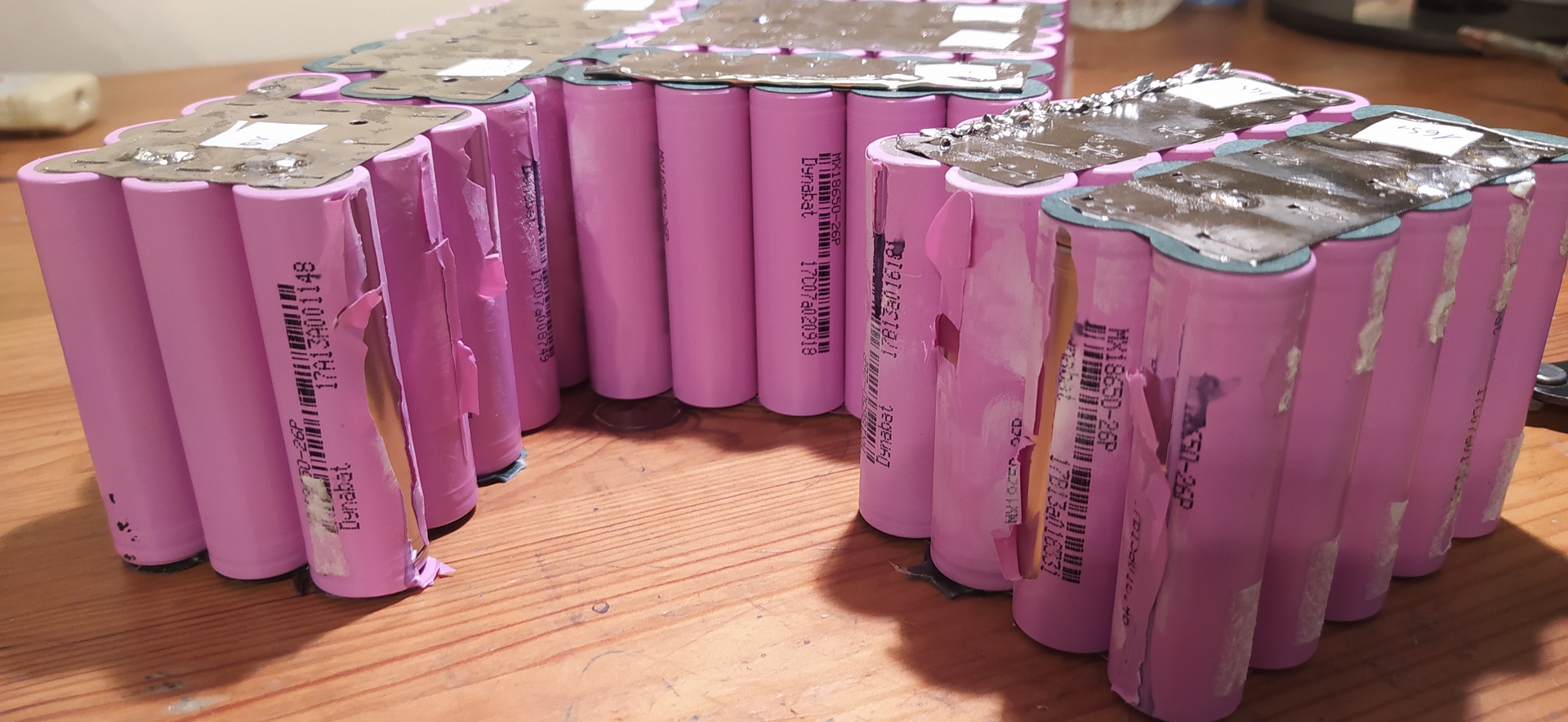

(#) Kovidivi válasza Kovidivi hozzászólására (») Júl 31, 2021 /
Azért összeragasztották a csomagot pillanatragasztóval is, legalább nem mozog, vagy ha mozog, akkor szakad a cella szigetelése is! Ajjaj.
Ezt a minőséget lehet elvárni egyébként minden akksicsomagnál! Ritka a kivétel. Minden akksicsomagot fel kell nyitni és meg kell nézni. Tervezem, hogy szilika gélt fogok az akksihoz rakni, miért ne? Bajt nem okozhat elvileg. A BMS mellett van hely is bőven.
Így néz ki, ha egy kicsit nagyobbat ráütök a csoportokra, szét szétválasszam őket. A szigetelő fóliának annyi... Ez egy 1500€-s e-scooter akksija! FLJ márka.
(#) nedudgi válasza Kovidivi hozzászólására (») Júl 31, 2021 /
Valamikor láttam az AliExpressen 18650-re való zsugorfóliát. Ilyenkor jól jönne...
(#) Kovidivi válasza nedudgi hozzászólására (») Júl 31, 2021 /
Én ebben az esetben csoportonként több réteg ragasztószalagot fogok használni, majd a caoportok közé vékonyabb kartonpapír kerül. Nem lesz szép! Ezt már előre tudom, meg azt is, hogy az eredeti csomagolásába nem fog beleférni. Eddig mindig nagyobb lett minden akksim (a szigetelő rétegek miatt), mint a gyári. De ez így rendben van, legyen biztonságos!
Egyébként a csoporton belül is pillanatragasztózva vannak a cellák, szóval az egészet nincs értelme szétbontani, csak a csoportokat. Ez már elegendő biztonságot nyújt. Vagyos sokkal többet, mint ami eddig volt.
A legrosszabb, hogy szinte csak ilyen akksikkal találkozok. Az Airwheel monowheel-ben ilyen volt (16S1P), több e-scooterben, mindenhol.
A hozzászólás módosítva: Júl 31, 2021
