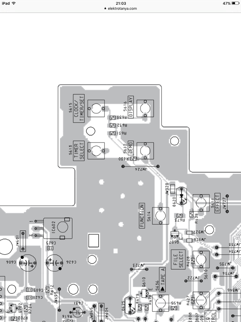

Abban kérném a segítségeteket, hogy van nekem egy Panasonic AK45 típusú mini hifi rendszerem. Már régóta az enyém, szépen szól és nem akarnám lecserélni. Kisesebb hibákat meg tudok javítani. A következő hiba jelentkezett rajta az évek múlásával, kb 15 éves korában egy két gomb az elején mást kezdett el csinálni PL: play gomb bekapcsolta a random funkciót, vagy cd gomb a rádiót kapcsolta be stb... Most már majdnem az összes gomb mást csinál mint amit kellene neki de időnként néha a helyes funkciójukat is elvégzik. Ha távirányítóval irányítom hifit akkor az tökéletesen működik, a hiba csak az előlepi gombokat érinti. Kérném a segítségeteket abban, hogy merre keressem a hibát, IC kiszáradt kondi , az ilyen hibát általában mi okozhatja , merre érdemes a hibát keresgélni. A gombokat megnéztem nem koszosak. köszönettel Károly...
A gombok alatti nyákba ültetett nyomógombokat cseréld, oxidáció miatt megnőtt az átmeneti ellenállásuk benyomott állapotban. A vezérlő IC ellenállás lánc feszültsége alapján kapcsolja a funkciókat. Ha hibás a nyomógomb más funkciót fog kapcsolni mint amit eredetileg kellene. Bővebben: Link
Én nem szoktam kicserélni a gombokat, hanem pl WD40-et tolok bele fecskendővel a gomb tövénél, párszor megnyomogatom, utána sokáig újra jó lesz. Persze a csere a legtovább tartó megoldás.

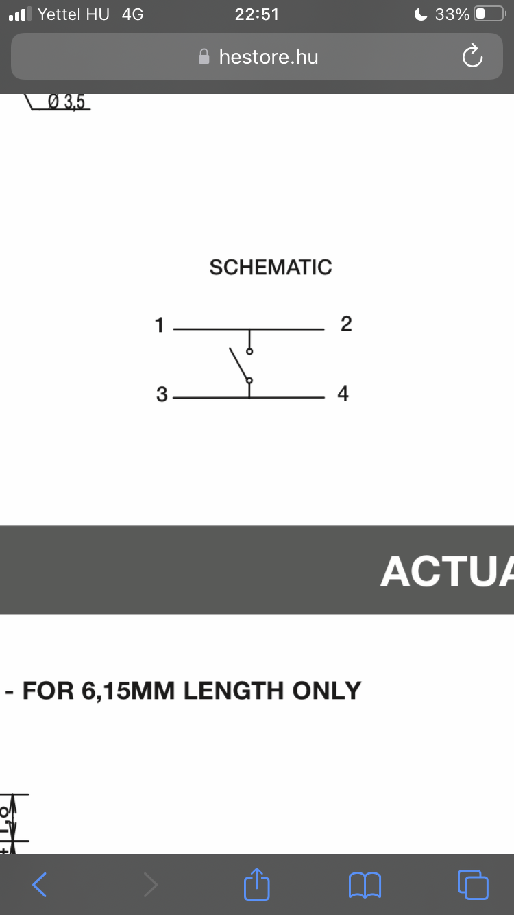

Sziasztok.Sony rx99-tipusú hifinel ugyanez a jelenseg.Gombok nem a rendeltetesuknek megfelelően mukodnek.Isopropyllal át kenegettem de semmi valtozas.Ket kivezeteses gombok vannak benne de csak olyat találtam aminek negy van.Ha atlosan forrasztom be akkor is kapcsol?
Ugy latom,hogy igen…
