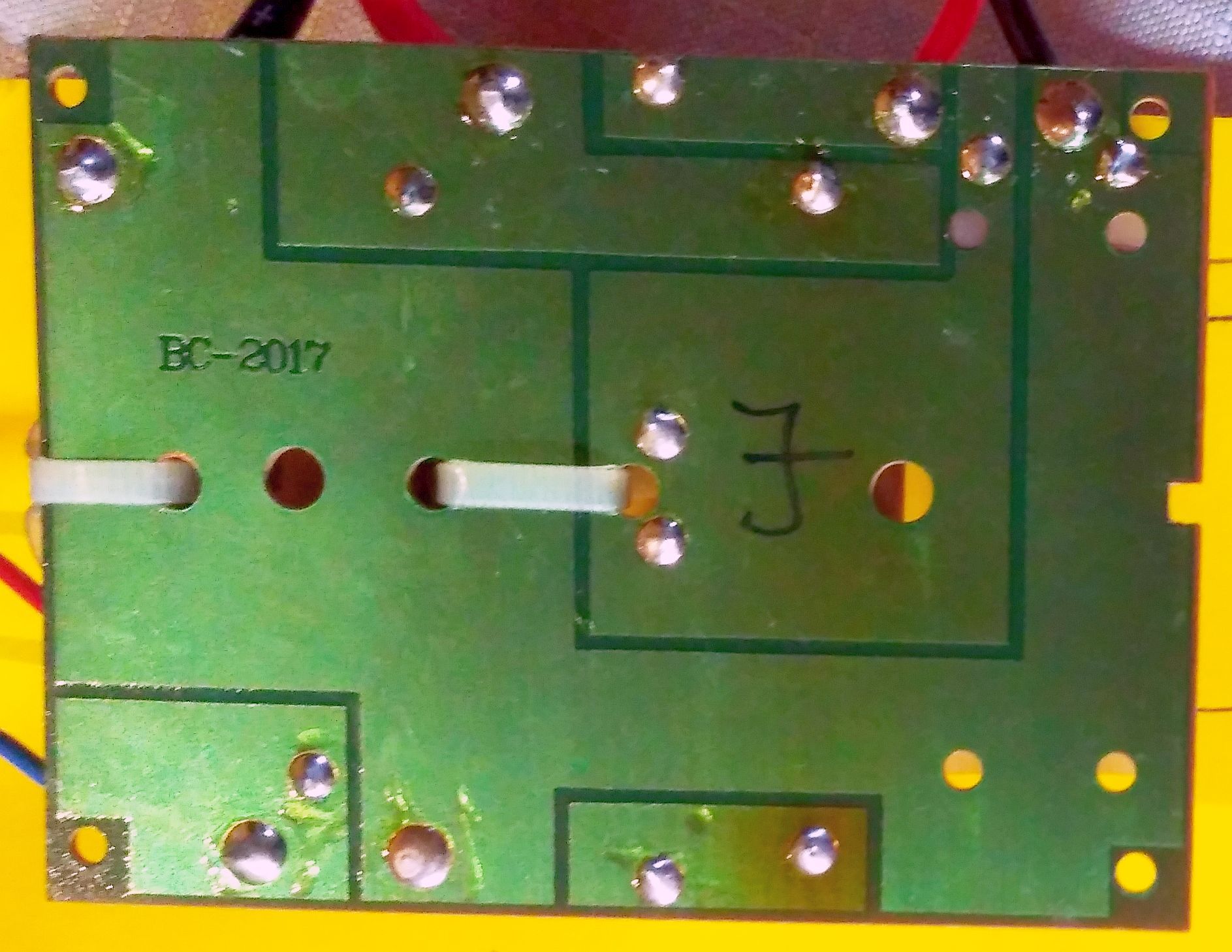

Van a képen látható 3utas hangváltón két kapcsoló, a magas tartományra 3800Hz 0 és +3db A másik Mide frequency 0 és +3db. Mi fog történni, ha ezeket átkapcsolom 0-ról +3db-re. Azt jól gondolom, hogy csinál 3db kiemelést a 0 értékhez képest!? De miért van a magasnál kiírva a 3800Hz? Gondolom, ezek az adott hangszóró szűrőjét módosítják, tehát a xHz-tól yHz-ig tart a hatásuk!? Ez a hangváltó nagyon gagyinak néz ki?
A bővebb infókkal rendelkező linkjét a hangváltónak miért titkolod!?
Az viszont problémás, hogy szerintük ez egyaránt használható a 4 és 8 ohmos hangszórókkal... A hozzászólás módosítva: Ápr 30, 2022

Három utas hangfalban mély és közép 8ohm, magas 4ohm!
Túl sok a magas hang. Mit kell csinálni a hangváltóval, hogy kisebb teljesítmény adjon le a magas hangszóró? Elég oda csak egy ellenállást berakni, vagy ennél többre van szükség?
Ha az eddig emlegetett hangváltóról van szó (ami 8 ohmos hangsugárzókhoz való), akkor elég egy 4 ohmos ellenállást sorbakötni a "magassal".
