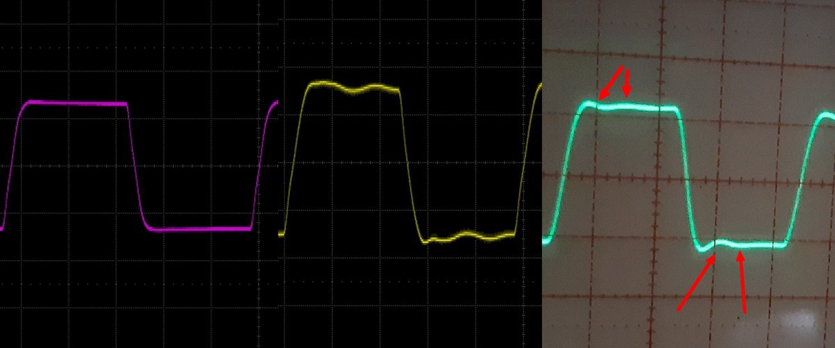

Olvasd el még egyszer hogy mit írtam. Nem a felfutás meredekségéről írtam, hanem arról, hogy hullámos a négyszögjel alja/teteje. Mutatom. A képen ott vannak egymás mellett, a lila az egy jól megtekert kimenő 10kHz-es négyszögjele, a sárga egy nem jól megtekerté, a zöld pedig a tiéd, ami nem a lilára hanem inkább a sárgára hajaz. Leng a négyszögjel teteje, nagy eséllyel azért mert nem jó a kimenő.

Alaposan átnéztem a netre feltett csöves SE erősítők négyszögjeles méréseiről készült fotókat, de nekem inkább az jött le, hogy nem egyszerű NFB nélkül a trafókkal dolgozni. Olyan négyszöges, 10kHz-es jelalakot mint amit a lila szinnel beraktál én még sehol sem láttam...lehet, hogy van olyan NFB nélküli csöves SE ami ezt mégis tudja?

(#) Ge Lee válasza tunerman hozzászólására (») Máj 26, 2022 / 1
Nem tudom hol, milyen, ki által végzett méréseket néztél meg és mennyire alaposan, de mutatok egy másikat is (az a lila a képen egyébként az EAR-om ábrája volt).

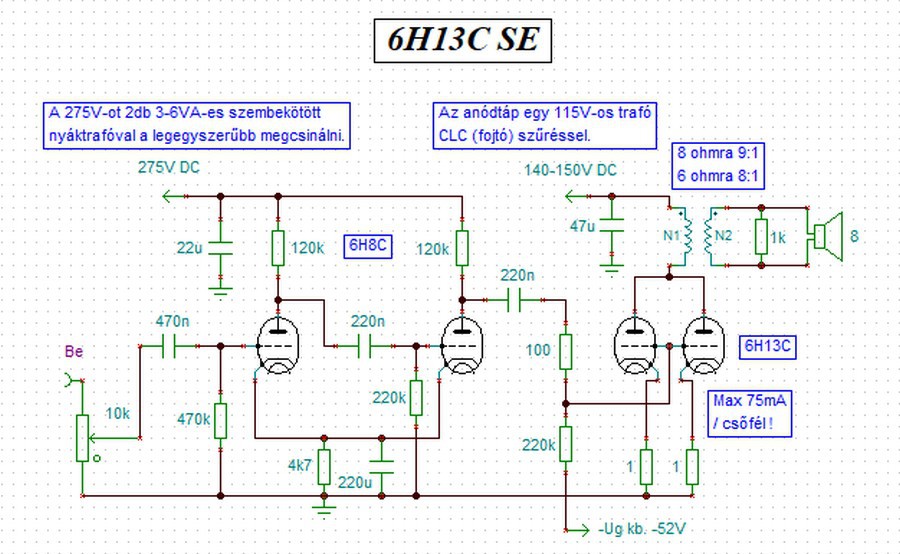

Ez meg egy faék egyszerű kapcsolás 2db csővel, 5W-os triódás SE nvcs vagy nfb nélkül, mutatom a kapcsolást is. Nem jó hangú, cserébe nagyon kellemesen színez (én ezt is imádom), a színezést kedvelők egyik "etalonja". Amit a képen látsz az a kimenő szekundere 10k négyszöggel (igen, magam tekertem). Ezen én nem látok lengést, hátha Te látsz rajta... De ha eljössz ezeket az ábrákat magad is megmérheted rajtuk ha nekem mégsem hiszel.

Hát igen, úgy néz ki, hogy a kondenzátoros csatolás mérve jobb mint az interstage transzformátoros megoldású.

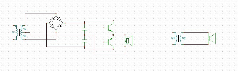

Legfontosabb, hogy az elektroncsövek magas kimenő impedanciája miatt a szokásos 4-16 Ohmos hangsugárzókat csak illesztő transzformátoron keresztül képes meghajtani. Egy kimenő transzformátor frekvencia átvitele viszont a kivezérlés függvényében változik. Kis hangerőn jóval mélyebbre megy, mint teljesen kivezérelve. Ebből adódóan a nagy membránlengések elmaradnak. Ez alapból két dolgot hoz magával. Egyik, hogy redukálódik a dopler torzítás. A másik megértéséhez egy kis hangzáselmét segítségét kell hívni. Ha egy hang úgy szólal meg, hogy először az alaphang, majd utána a harmonikusok, akkor az alaphang lesz dominális. Ha először a harmonikusok szólalnak meg, majd az alaphang, akkor magasabbak halljuk a hangot. Dobok hangosításánál lehet játszani ilyennel. A mély és magas hangokat külön csatornán kezeljük, az egyiket kicsit késleltetjük. Ha a magas hangok jönnek először, közelebbinek érezzük a dobütést, de kibővül a tér hátrafelé. Ha egy kimenő trafó a mély hangokat ugyanígy megfogja az ütés pillanatában, akkor elevenebb, életszerűbb lehet a hangja. Ez természetesen félvezetős, kimenő trafós erősítőre is érvényes lehet, természetesen csak megfelelő kapcsolás esetében.

Az tény, hogy egy kimenőtrafó teljesítmény sávszélessége az nem úgy néz ki mint egy félvezetős erősítőé, na de ez általában figyelembe is van véve, így a használat során ez nem szokott gondot okozni mert egyszerűen az ember nem vezérli ki addig, vagy túlméretezi, és akkor nagyobb jelfeszültségen is mélyebbre megy. A nagy membránlengések ha el maradnak nem emiatt maradnak el, hanem pl. akkor ha nagyobb membránfelületet használunk, mondjuk hangszórók vegyes kapcsolásával. Ez nekem tökéletesen bevált. A csöves vs félvezetős erősítők dolgait én nem a kimenőtrafóban látnám, erre jó példa annak a sok próbálkozásnak a kudarca amikor kimenővel építettek félvezetős erősítőt így próbálva meg csöves hangot kicsikarni az egészből.
Amiben a nagy különbséget látom az 2 dolog, az egyik, hogy a csövesnél van egy viszonylag lineáris eszközünk ami állandó hőmérsékleten üzemel, és ezen az áramváltozás mértéke is csekély, ahogy maga az áram értéke is. A félvezető viszont alapból is nemlineáris, a hőmérséklete a vezérlés ütemében változik, az áramváltozás mértéke nagy, ahogy az átfolyó áram értéke is.
A másik dolog a konkrét áramkör amiben a hangszóró maga is van. Egy félvezetős erősítőnél ebben az áramkörben minimum lesz 2 nemlineáris elem is, az erősítőelem és az egyenirányító dióda, mert ugye nem tudhatjuk, hogy amikor egy adott frekvenciájú hang megszólal, akkor az az dióda éppen mit csinál, éppen nyit, vagy zár, vagy nyitva van, mert egy pufferkondi ugyan ott van, de attól még a dióda ott teszi a dolgát és töltögeti azt. Míg a csöves erősítőnél ebben az áramkörben gyakorlatilag ha a csatlakozóktól eltekintünk akkor semmi más nincs csak rézdrót (már ahol nem ezüsthuzalból készül a kimenő). A kimenő szekundere, a hangszórókábel és a hangszóró.

(#) Karesz 50 válasza Ge Lee hozzászólására (») Szept 5, 2022 / 2
„Ez nekem tökéletesen bevált.”
Nekem meg egészen más vált be.
„erre jó példa annak a sok próbálkozásnak a kudarca amikor kimenővel építettek félvezetős erősítőt így próbálva meg csöves hangot kicsikarni az egészből.”
Nem biztos ám, hogy csöves hangot akartak kicsikarni a félvezetősből. Én is kipróbáltam ezt gyerekkoromban. Érdekesen elszínezi a hangot - van akinek ez kellemes - nekem nem jött be.
- Van ez az Ohm-törvény. Ha az áramváltozás csekély, akkor a feszültségváltozás nagy... és fordítva. Melyik előnyösebb és miért?
- Félvezetők létezik egy olyan fogalom, hogy termikus munkapont.
- A FET karakterisztikája is négyzetes.
- A második rajzodról lefelejtődött a primerkör: amelyben van a hálózati trafó, az egyenirányító és a teljesítmény fokozat. Ehhez társul pluszként a kimenő trafó.
