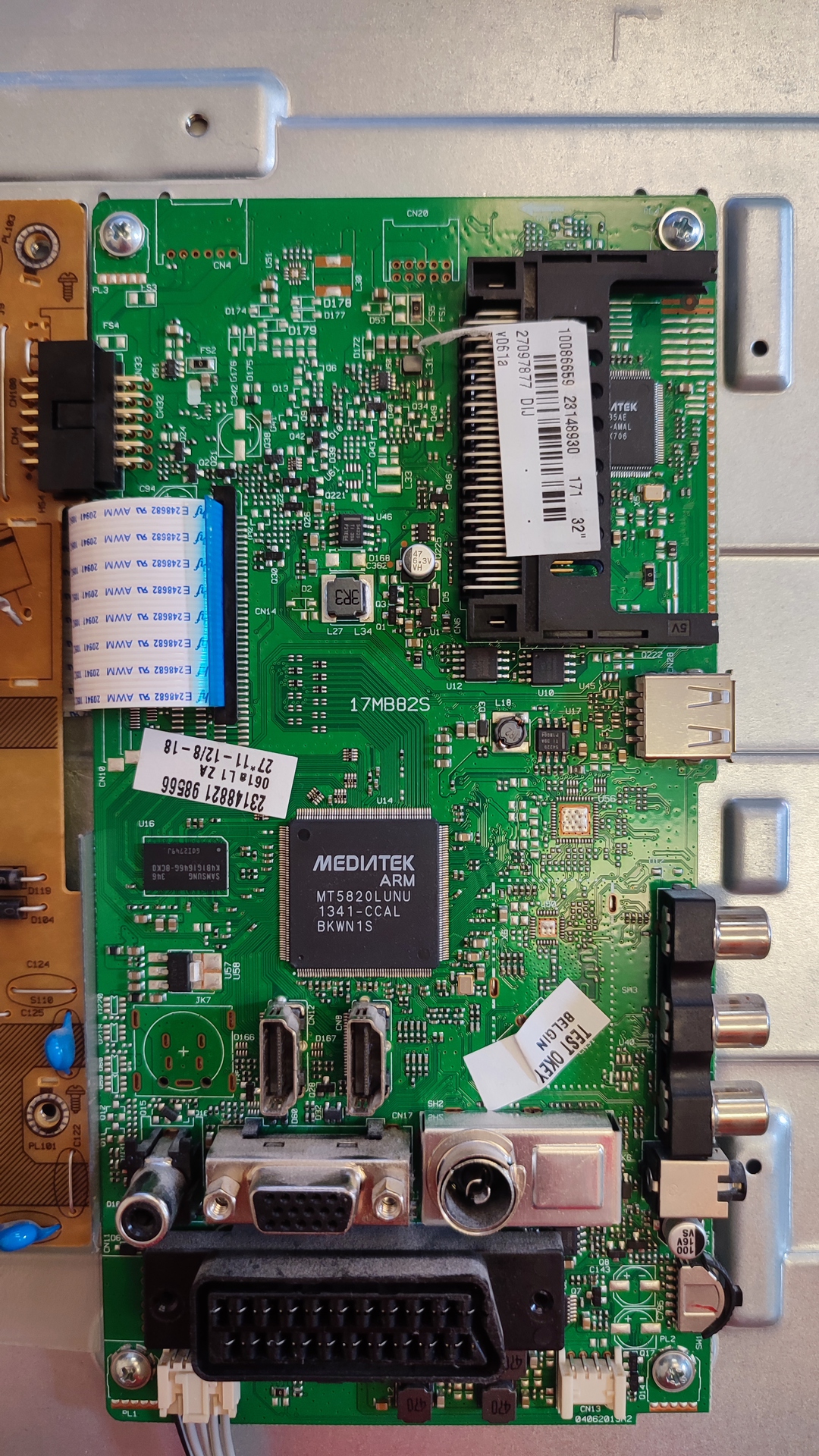

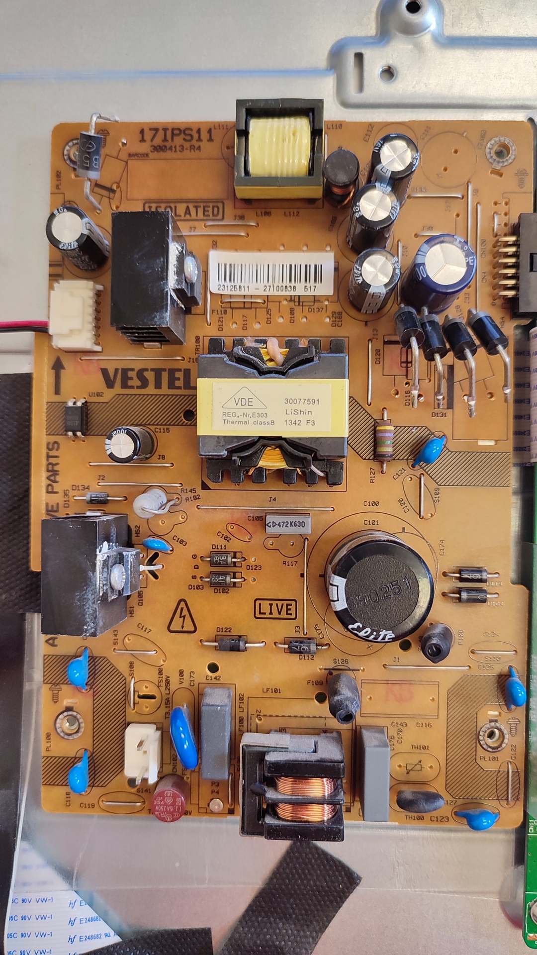

Sziasztok. Kaptam javításra egy Orava márkájú TV-t, ami Vestel. Adatok a képeken, de a tápja egy 17IPS11 R4, képért pedig a 17M82S felel. Nincs háttérvilágitás. Led háttérvilágitás cserélve újra. A hiba ott van hogy a tápegység csak 30 voltot ad, a kb 60 helyett. Bekapcsoláskor 7-et, kikapcsoláskor 13-at pislog a piros led. Az LCD működik, rávilágitva látni. A kiforrasztott diódák rendben vannak. Firmwaret tettem rá másikat, azzal sem megy. Előre is köszönöm a segitséget.
(#) jdani válasza cupika97 hozzászólására (») Máj 21, 2022 /
Szia, nézd át a ledet kapcsoló fetet. Nekem volt már olyan, hogy semennyire, de talán csak gyengén világított a háttér. FET csere után jó volt.
(#) cupika97 válasza jdani hozzászólására (») Máj 21, 2022 /
Hali, jó fetre gondolok ugye? Rendelek belőle akkor, de akkor rendelek MP3394 is.
(#) jdani válasza cupika97 hozzászólására (») Máj 22, 2022 / 1
Igen, mindkettőt cseréld.

(#) cupika97 válasza jdani hozzászólására (») Jún 10, 2022 /
Kicseréltem, működik. Köszönöm a segitséget.

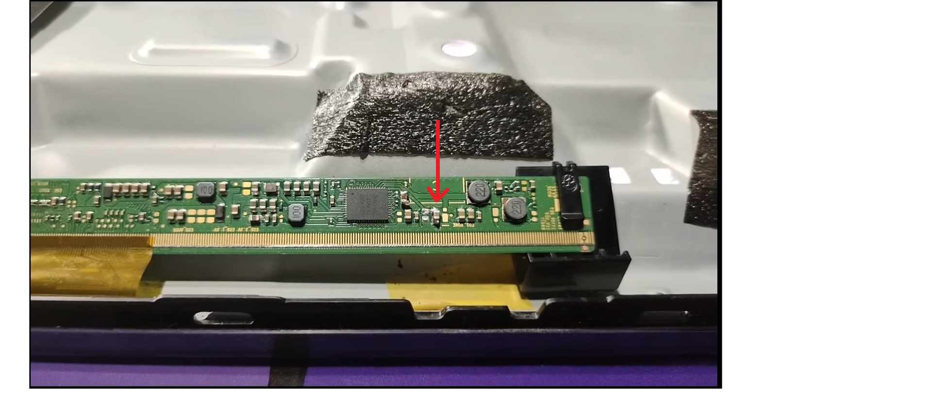

(#) vladcepes válasza jdani hozzászólására (») Jún 12, 2022 /
Szia ! Holnap leszek ismét tv közelében. Vagyis világítanak. Bekapcsolást követően egy pillanatra halvány kék az egész tv, aztán fekete. Próbáltam rá világítani de nem igazán látni semmit. (tudom mire gondolsz, csináltam már olyat laptopnak a képernyőjével). Néztem egy jó pár videót akik ugyan erre a tv-hiba jelenségre panaszkodtak ott a második képen jobboldali csipp mellett van egy pár kondi náluk az volt a probléma. Holnap lemérem azokat is.
(#) vladcepes válasza jdani hozzászólására (») Jún 13, 2022 / 1
Szia! Sikerült megoldani. El felejtettem le fotózni de a netről leszedtem egy képet és a nyíllal jelöltem mi volt a bűnös. Nem tudom hogy lehetne kitalálni az értékét gondolom kapcsolási rajz kéne.
