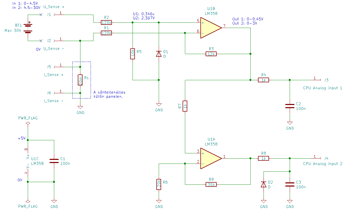

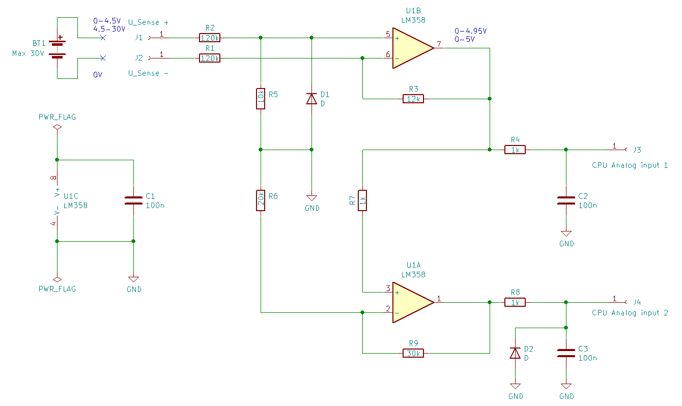

Úgy látszik ismét én voltam figyelmetlen, valóban van ott egy GND pont.
Feltűnhetett volna, mert még a silk rétegen is látszik a nyoma.
Itt van az új rajz...
A hozzászólás módosítva: Jún 26, 2022
(#) Régi motoros válasza Régi motoros hozzászólására (») Jún 26, 2022 /
Átvariáltam kicsit, és berajzoltam az árammérő söntöt is.
Nem tudom ez így mennyire változtatja meg az erősítési értékeket...
Viszont így látszik, hogy a J2 csatlakozó szinte testpotenciálon van.
És ha jól látom, így az is látható, hogy a bemeneti osztó tagok az R2/R5 ellenállások.
Tehát ha jól számolok, akkor az U1 és U2 feszültség az osztásarány miatt 0.346V és 2.307V.
Na most nem tudom a változtatások után hogyan változik az erősítés a két fokozatnál?
És milyen értékre adódik az ICB 7-es lábán a feszültség, amivel tovább lehet számolni a második erősítő kimeneti feszültségét? Ha feltételezem, hogy az erősítés nem változik, és még mindig 0.1,
akkor a 0.346V -hoz tartozó feszültség 0.0346V. A 2.307V -hoz tartozó pedig 5.767V,
az szerintem nem stimmel, ha feltételezem hogy az STM8S10 analóg bemenete is max 5V.
(#) proli007 válasza Régi motoros hozzászólására (») Jún 26, 2022 /
Nem tudom miről beszélsz. Említettem volt, hogy a feszültségmérő bemenete különbségképző differenciál erősítő. Az erősítését a sönt nem változtatja meg, pont ezért alkalmaztak differenciál erősítőt. Az erősítése pedig Au=R3/R1. (Ha az R5 10k, akkor azt lazán elcseszték. A 10k miatt, kb. 1,1%-al csökken az erősítés mind két fokozatnál és rontja az azonosfázisú elnyomás. Vagy is a sönt változásait nem jól szünteti meg a differenciáló erősítő.)
Egyébként ha mikrokontrollerre megy a feszültség, akkor felesleges az analóg résszel ennyit vacakolni, az AD értéke után a sönt feszültségét egyszerűen matematikailag le lehet vonni. Erősíteni akkor szoktak, ha az AD felbontása kicsinek bizonyul. De a legtöbb esetben több hibát visznek be, mint ami eredményt hoz a dolog, főleg egy "mezei" OPA erősítővel..
(#) Régi motoros válasza proli007 hozzászólására (») Jún 26, 2022 /
Fogalmam sincs, mirefel ez a bonyolítás.
Ha az számít valamit, a kijelzés 0-4.5V bemenetnél 9.999, azaz 1mV felbontású.
És 4.5-30V bemenetnél pedig 99.99, tehát 10mV felbontású.
Egyébként nem nagyon ugrál mérés közben, persze nyilván a CPU átlagol gondolom, és azt írja ki.
Az árammérő rész még ennél is bonyolultabb, 2db LM358 és 1 CD4053 analóg kapcsoló.
Most azt rajzolom, meglátom mi lesz.
Én csak most néztem meg hogy mi ez, de fogalmam sincs hogy 4,5V-ra miért kell valaminek 9.999-et mutatni.
Minden esetre a képen nem 12/10k van, hanem mind kettő 20k. Tehát az erősítés 20k/120k értékű az első fokozatban. A második fokozatban pedig 1+(30k/10k)=4
Berosálok, valóban az R3 -at benéztem, az tényleg 20k.
A többit meg papírra is jól írtam, csak a rajzra nem sikerült jól írnom úgy látszik.

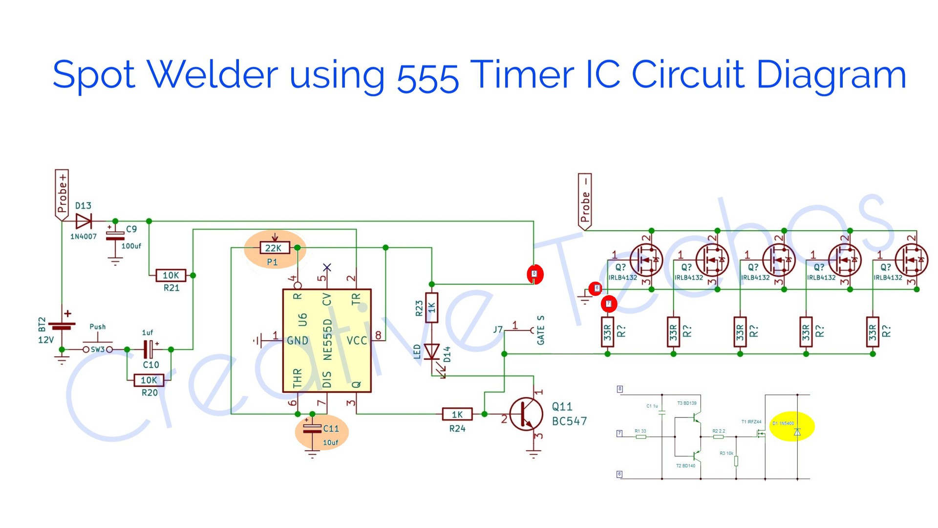

(#) morell válasza proli007 hozzászólására (») Jún 26, 2022 /
Holnap összerakom, kipróbálom.
Még egy kérdés. Az IC meg tudja hajtani a Mosfet-eket? Nem kell neki külön erősítés? IRLZ44N lenne.

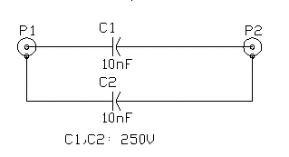

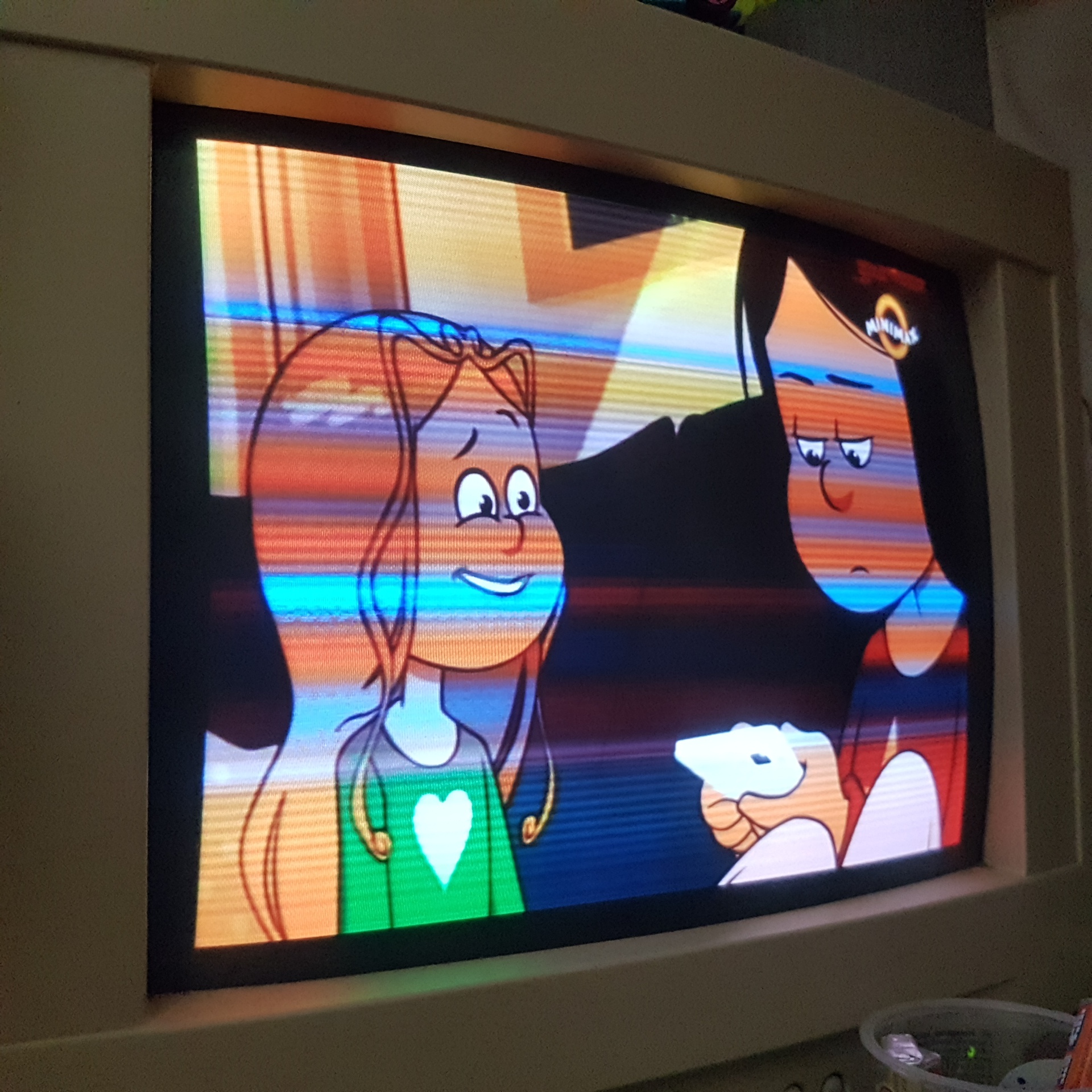

(#) Udvari Zsombor hozzászólása Jún 26, 2022 /
A bejövő tévé kábelt kellene zavarszűrőznöm, mert vízszintes ronda csíkok keletkeznek, plusz hang búgást is eredményez. Eddig a képen látható kapcsolás volt kivitelezve, de egyre problémásabb kezd lenni, szeret "nem szűrni", illetve a csatornák jó részét is szereti kiszűrni.
A kérdésem az, hogy ha ezt megrendelném, akkor kiválthatnám-e vele a házilagos megoldásomat?
(#) proli007 válasza morell hozzászólására (») Jún 26, 2022 /
Az 555 kb. 100mA-al tudja meghajtani a terhelését. Egy Fet statikus meghajtásához nem kell teljesítmény, de be-ki kapcsoláskor fel kell tölteni/kisütni a belső kapacitásait a lehető leggyorsabban. Nem véletlen hogy a Fet meghajtók 1,5..6A terhelhetőségűek pld. TC4420. Mert a kisáramú meghajtás, lassú bekapcsolást eredményez, ami hőt termel a Fet-ben.
De esetleg egy komplementer emitterkövető is megteszi.
Így kell bekötni?
A D1 - nekem 1N5404 van.
Az R2 2.2 ellenállás milyen terhelhetőségű legyen?
Többi jó ha 0,6W-os?
(#) Skori válasza morell hozzászólására (») Jún 26, 2022 /
A 7-es pontot az IC 3-as lábára kösd.

(#) morell válasza Skori hozzászólására (») Jún 26, 2022 /
Igen, a rajzon nem jó a Gate, R24 elé kell és a 33Ohm is kétszer szerepel.

(#) Udvari Zsombor válasza Lamprologus hozzászólására (») Jún 27, 2022 4 /
Közben rájöttem, hogy nem jó, amit linkeltem, mert nem szűrő, hanem földhurok elleni izolátor kellene tévé kábelhez, ami nem szűr ki csatornákat, mert csúnya földhurok van nálam, ami vízszintes zavar csíkokat eredményez a "digibox" megjelenített képén.

(#) Udvari Zsombor válasza Lamprologus hozzászólására (») Jún 27, 2022 /
Éppen ez az, hogy nem tudni, hogy hogyan keletkezett a csúnya földhurok, csak azt tudom, hogy hol lehet a legegyszerűbben megszüntetni: a bejövő tévé kábelnél. Úgyhogy megrendeltem ezt: Isolator, galvanikus leválasztó antennarendszerekhez, koax csatlakozóval.
Csak szemléltetés képpen, a földhurok hatására így ↓ néz ki a megjelenített kép, ami sötétebb jeleneteknél sokkal rosszabb is tud lenni.

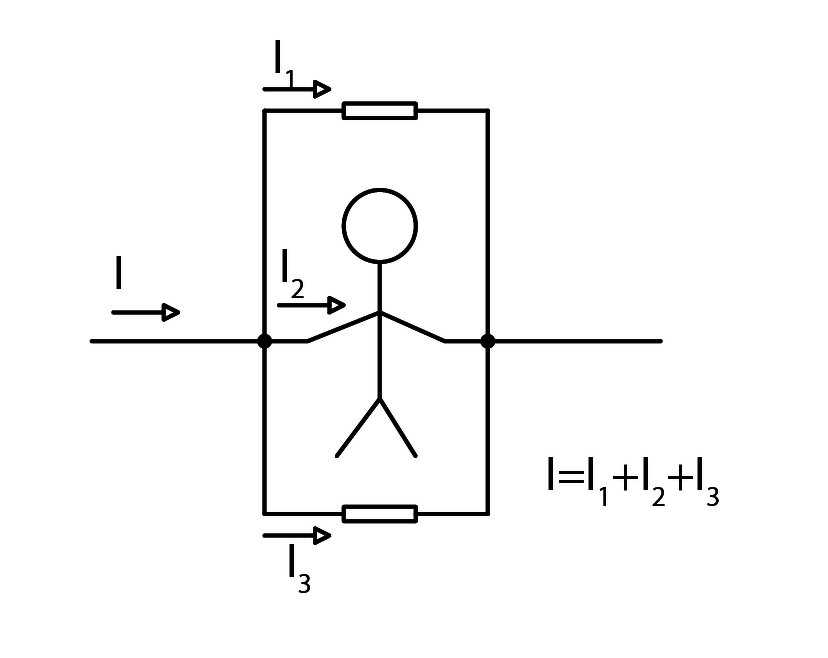

(#) Bakman válasza szs hozzászólására (») Jún 28, 2022 /
Az áram az ellenállásokon fordított arányban oszlik el, ezt próbáltam lerajzolni egy egyszerű ábrán. Természetesen vízben ettől jóval bonyolultabb a dolog, lévén a vízbe merült testrészek mindegyike részt vesz a játékban, az áram is kb. mindenfelé megy, belépési, kilépési pontok stb.
Lehetséges akkora áramot áthajtani a medencén, ami már kellemetlen hatásokkal is jár.

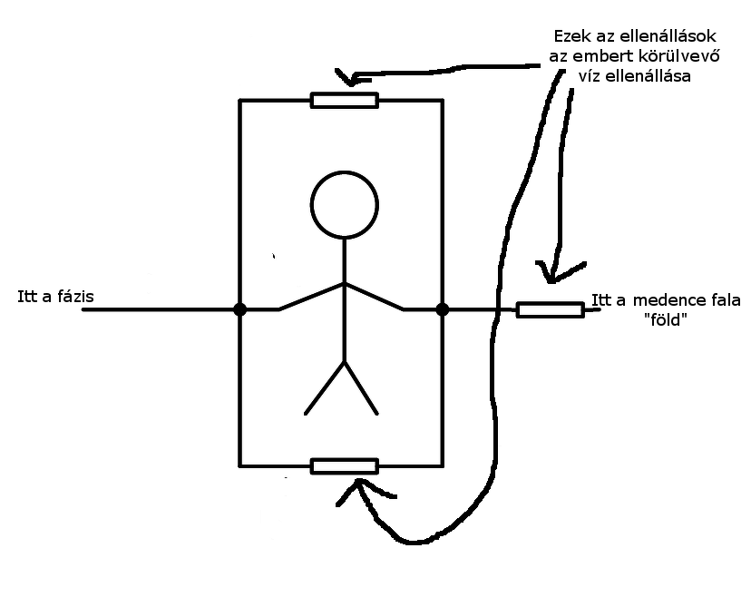

(#) szs válasza Bakman hozzászólására (») Jún 29, 2022 /
Igen, nagy vonalakban így is lerajzolhatjuk -ha elfelejtjük, hogy abban a közegben vagyunk, ami minden egyes köbcentijében vezető bár, de rossz vezető (márpedig jelen esetben annak kell lennie, ahhoz, hogy én legyek hozzá képest jó vezető). És a rajz úgy ábrázolja, mintha a (szemből) bal kéz a fázist, a másik a "föld"-et fogná.
Azonban a kérdés az, hogy ha a fázis a vízbe esik (az sem baj, ha a kezönkbe), azonban a többi részünk csak a vízbe marül, nem a földdel érintkezik, akkor meg tudjuk-e rázatni magunk.
Tehát a rajz úgy lenne helyes, ha a (szemből) bal kéz érintené ugyan a fázist, a (szemből) jobb kéz viszont ugyanakkora ellenállásokkal érintkezik, mint a pálcikaemberrel párhuzamosak együtt. Hiszen azok a vízrészecskék onnantól is akkora ellenállásúak, mint a mellettünk levők.
