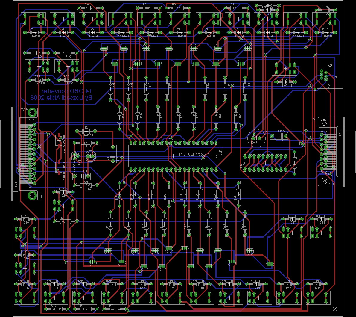

Megterveztem a kétoldalas nyákomat, de elbizonytalanodtam a nyomtatási rétegekben.
Csak furatszerelt alkatrészek vannak benne. Jól gondolom, hogy kell a: - bottom+via - top+via+pads Egyik nyomat ide, a másik meg oda a kétoldalas nyákon. De bizonytalan lettem, hogy melyiket kell tükrözni, ha minden beállítás defaultban van eagle-ben. Csatoltam a terv képét.
Ne tükrözzél semmit nyomtasd ki a piros és a két zöld
réteget majd a kék és a két zőld réteget a sólyom tudni fogja mit terveztél.
Minden oldalra nyomtass szöveget, és ugye a szövegnek olvashatónak kell lenni a megfelelő oldalon, tehát a top szöveg a top oldalon olvasható legyen és a bottom szöveg a bottom oldalon szintén olvasható kell legyen. Így nem tudod eltolni.
Jaj azt elfelejtettem mondani, hogy vasalásos módszerhez kell. Ezek szerint tükrözzem mindkét oldalt?
Azt hiszem igen, a lényeg, hogy vasalás után mind két oldalon rendesen olvasható legyen a szöveg.
