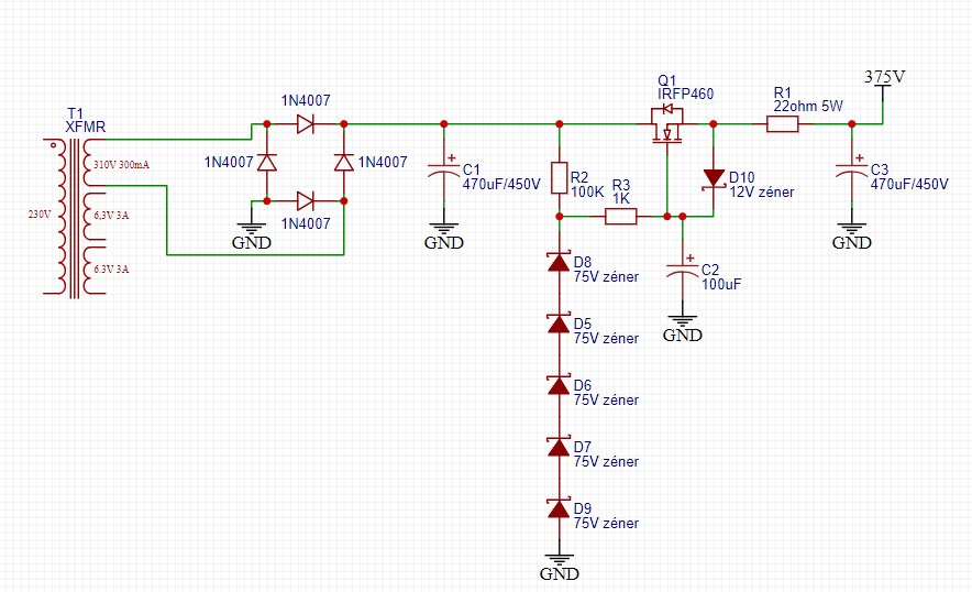

Nem követem folyamatosan az eseményeket ami szinte óráról órára változik, és a fejedbe sem látok bele, így nem tudom megmondani mi az éppen aktuális elgondolás. Viszont mutattam egy rajzot ami minden igényedet kielégíti. A rajzon igazából csak egyetlen dióda van a 12V-os zéner ami a FET gate-jét védi, a többire csak akkor van szükség ha stabilizálni is szeretnél. Viszont ha jól emlékszem neked valami 300V körüli feszültségre kell, tehát oda akkor 4db 75V-os zéner kell (illetve ki kell rakni a szükséges feszültséget plusz a GS feszültség). Az IRFP 460 megfelel, de ha 50W-ot szeretnél vele elfűteni akkor kell belőle 2 párhuzamosan, meg egy borda amin keresztül azt a hőmennyiséget le is tudják adni.
A rajzon azért van 2db 75V-os zéner mert az adott erősítőnek 150V körüli anódfesz kellett.
Az a gond hogy nagy hűtőborda nem fér be. Van egy 78mm széles, 100mm hosszú és 35mm magas ,ez be fér a táp helyére és emellé még jönnének a kondik is.
A fojtóról egy kérdés: Megnéztem és 0.65mm vastag drótból van tekerve (sodort 2ér). Fojtó Méretei: 70mm széles 60mm magas 30mm vastag A két EL34 380V on 65mA melett 49W-ot visz és ehhez jönne még a meghajtás de az már nem olyan sok. Az lenne a kérédsem hogy ez a vasmag kibírná ezt a terhelést? Még nem könyveltem el a mosfetes elképezelést csak érdeklődöm.
A vasmag jó, de a 0,65-ös huzal rajta biztos hogy feleslegesen vastag, emiatt az induktivitás kisebb lesz mint a szükséges. A két csatornához együtt is elég lenne a 0,28-as huzal is, azzal meg is lenne a kellő induktivitása a fojtónak, de még jobb lenne dupla fojtót használni. Tehát a táp csak a trafóban meg az első pufferben lenne közös, utána 2db fojtó és 2db elkó adná a CLC köröket.
Ha 420V a bemenőd és 380V anódtáp kell akkor el kéne még fűteni vagy 20-30V-ot 130mA-en ami néhány W ahhoz már nem kell nagy borda. Na meg kérdés hogy az a 420V az már terhelve annyi vagy terheletlenül, mert lehet hogy maga a trafó feszültsége is fog esni 20-30V-ot ha leterheled azzal a 130mA-rel. Ha azt a fetes anódszűrőt építed meg akkor a fojtó nem kell és elég lesz 1 FET is, nem lesz nagy a disszipáció.
Ha jól emlékszem amikor rajta volt az egész erősítő (PCL-EM-EL) akkor 200mA-el 420Vról leesett 390 valamennyire.. A 420V terheletlen fesz.
Csatoltam a tápról az elképzelést:
Vannak 150V-os zénerek is, spórolhatsz a hellyel. Jó lesz az úgy, az R2 értékén lehet hogy kell majd variálni de majd kiderül. Meg azt 2db soros 2W-osból raknám össze, mert a bekapcsolás pillanatában a C2 rövidzár, a teljes tápfesz rajta van olyankor, bár elvileg el kell neki bírni.
Fojtótekercset nem csak egyféleképpen lehet használni. Ha az egyenirányító után nagy kondenzátor van, akkor utána fojtó, majd mégegy kondi. Ez a klasszikus felépítés. Ilyenkor az első kondi csúcsfeszre töltődik, és az utána kapcsolt LC tag ezt a kicsit hullámos feszültséget integrálja. 470µF esetén 200mA áramnál ez kisebb mint 5Vpp. Tehát a nyers feszültséget csak a fojtó egyenáramú ellenállása csökkenti, függetlenül az induktivitástól.
Ha az első puffer kondit szándékosan kicsire választjuk, akkor a rajta keletkező egyen fesz csúcsértéke ugyan megegyezik a korábbi elrendezésével, sőt kicsit magasabb is lesz, de a hullámvölgy sokkal mélyebben lesz. Ezt integrálva alacsonyabb feszültséget kapunk mint a korábbi verzióban. Ha ráérsz tesztelgetni, próbaként az első kondi helyére rakhatsz kicsi (10uF) nagyságrendű kondit, majd utána a fojtódat. Ezt követően jönne a nagy 470uF. A cél az lenne, hogy az első kis kondi értékét addig módosítsuk, amíg a szükséges kimenő feszültség be nem áll. Nem tudom hány H a fojtód, lehet hogy túl kicsi is lesz, de egy próbát megér. Ha sikerül elérni a kívánt feszültséget, akkor a fetes áteresztőre csak a szükséges 10V körüli feszültség esése kellene rábízni, ezt is csak a maradék búgófesz eltüntetésére miatt. Ebben az elrendezésben nagyon kicsi lehetne az eldisszipálandó teljesítmény.
