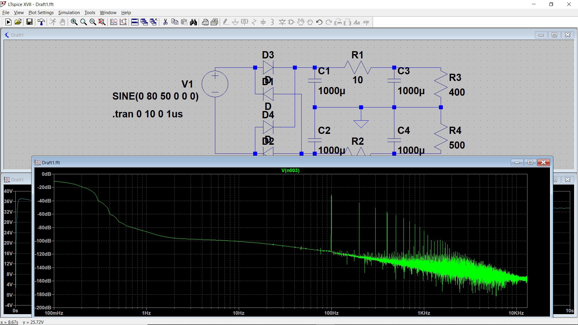

Na várj picit. A 2. pontban jelent meg az 50Hz. Ott növelted a kondikat. Ezt tettem én is, csak még sokkal szélsőségesebben. A terhelés ott szimmetrikus volt.
Igen, erre nem figyeltem, hogy a 2.-at szimulálod. Akkor most? Valami ötlet?
Nincs ötlet. Nem igazán értettem, hogy honnan jön az 50Hz, ha 100Hz-esek a kondit töltő impulzusok. Más frekvenciájú jel pedig nem fordul elő, hiszem a terhelés statikus.
Mindjárt meglátjuk, mi jön ki a 3.-ra
Mivel a szimulátorok ugyanúgy számolnak mindenhol, csak az lehet, hogy valamit másképp csinálunk. Én sem akartam, hogy ott legyen az az 50 Hz, de ott lett. Először én is meglepődtem, aztán próbáltam belemagyarázni az elméletbe. Valahogy varázsold bele
Nehéz, mert torzítást csak nemlineáris elem vihet bele. Ebben a kapcsolásban a dióda. Miután kétutas egyenirányítást alkalmazunk ez duplázza a frekvenciát.
A nemlinearitás csak felharmonikusokat hozhat létre, ha egyetlen frekvencia van jelen. Szóval akárhogy töröm a fejem, nem akar kijönni a dolog...
A generátor kivezetésein van jelen 50/150/250/350...stb Hz. De ez nem jelenik meg sehol máshol az áramkörben.
Az még nem lehet, hogy állandósult állapotot szimulálsz, nálam pedig a feltöltési és kisütési ciklus is benne van? Kicsit tanácstalan vagyok.
Kipróbáltam t=0 időpillanattól is. De csak a felbontást rontotta a spektrumképen, mást nem csinált.
Eszembe jutott, hogy a Stereophile végez ilyen méréseket. Benne van a spektrumban az 50 Hz is (ami itt 60 Hz). Pedig valószínűleg ebben is kétutas egyenirányítás van, közép leágazásos szekunderrel.
Erre mit lépsz?
Semmit. Mivel a szimulátorral nem lehet például a trafó szórását/kapacitív csatolásait modellezni. A gyakorlatban viszont kikerülni nem nagyon lehet...

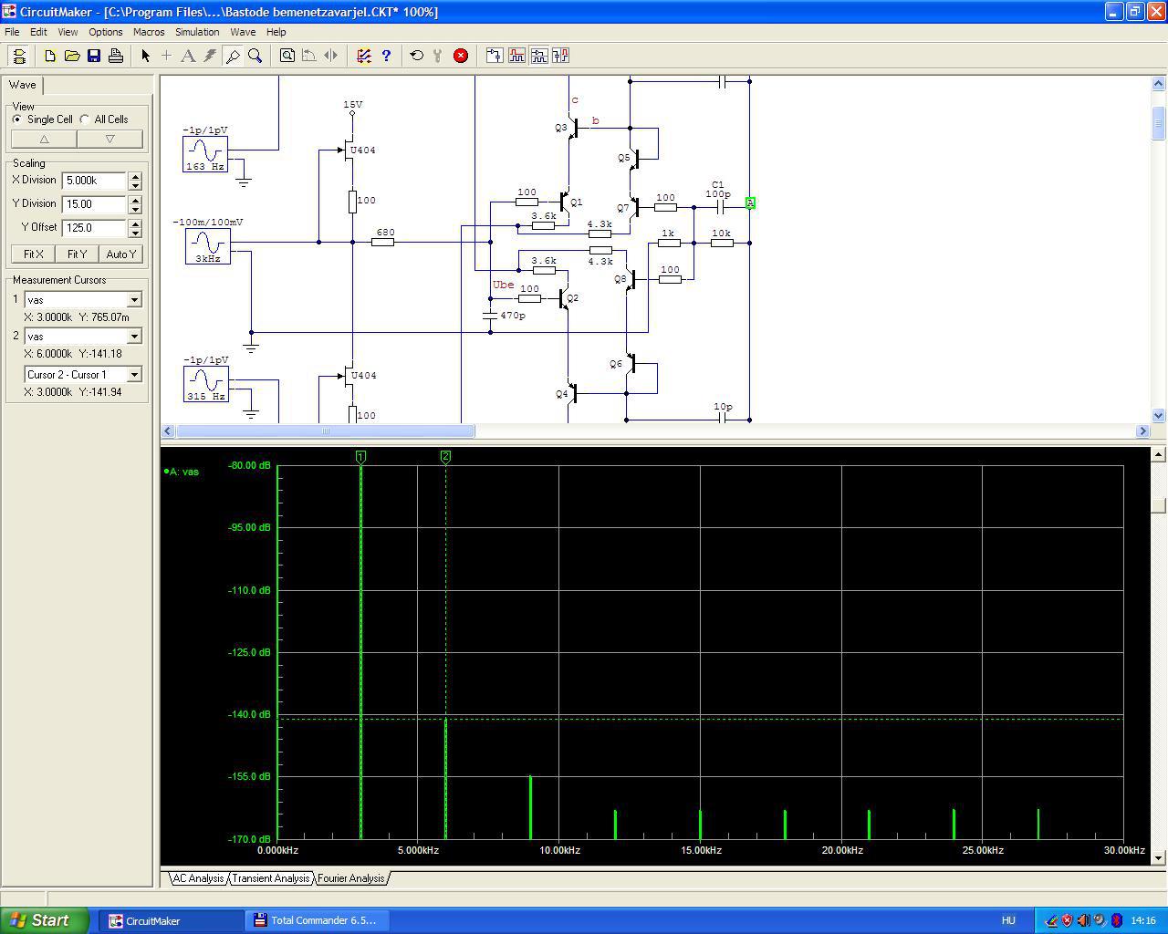

Igazándiból az van, hogy most ez a "bastode" bemeneti fokozat tetszett meg. Érdekesnek találom és talán megér annyit, hogy elszórakozzak vele valamennyit. Nem kell előfeszíteni a bemeneti komplementer emitterkövetőt, mint a daimond kapcsolásnál. Ha pedig közösítjük az emitterkövetők bázisát a bemeneten, egyéb "furmányokhoz" kell folyamodni amikre még szerintem senki nem talált ki jó megoldást - csatolókondik, áramgenerátorok, kétkörös visszacsatolás - ez sem jó.
Ez a bastode meg sok tranzisztort igényel. Viszont cserében szinte maguktól beállnak a munkapontok, a vegyesen és szimmetrikusan vannak a két félhullámban az NPN PNP párok, Q5-7 valamelyest kompenzálja Q1-3 nemlinearitását. A nagyjelű fokozat meghajtása körül érzek valamit amit jobban is meglehetne csinálni, de egyelőre nem tudom hogyan. Van még egy gyenge pontja az egésznek, hogy nagyon kicsi a tápelnyomása. Tulajdonképpen éppen ezt szimulálgattam addig-addig, hogy a végén eljutottam az elejéig - a Graetz-ig és a pufferekig. Pedig nem akartam. És ekkora ügyet sem szerettem volna csinálni ebből az egészből, csak meg akartam állapítani, hogy már itt elkezdődnek a gondok. A lényeg, ha beadok valami zavarjelet a tápegységbe, ennek keveréke igen nagy jelszinten mérhető a kimeneten is. Annyival amekkora a tápelnyomás, -34 dB-lel. Ezen aztán elmorfondíroztam magamban egy ideig.
És érdekességképpen a THD változása a zavarjel függvényében...
