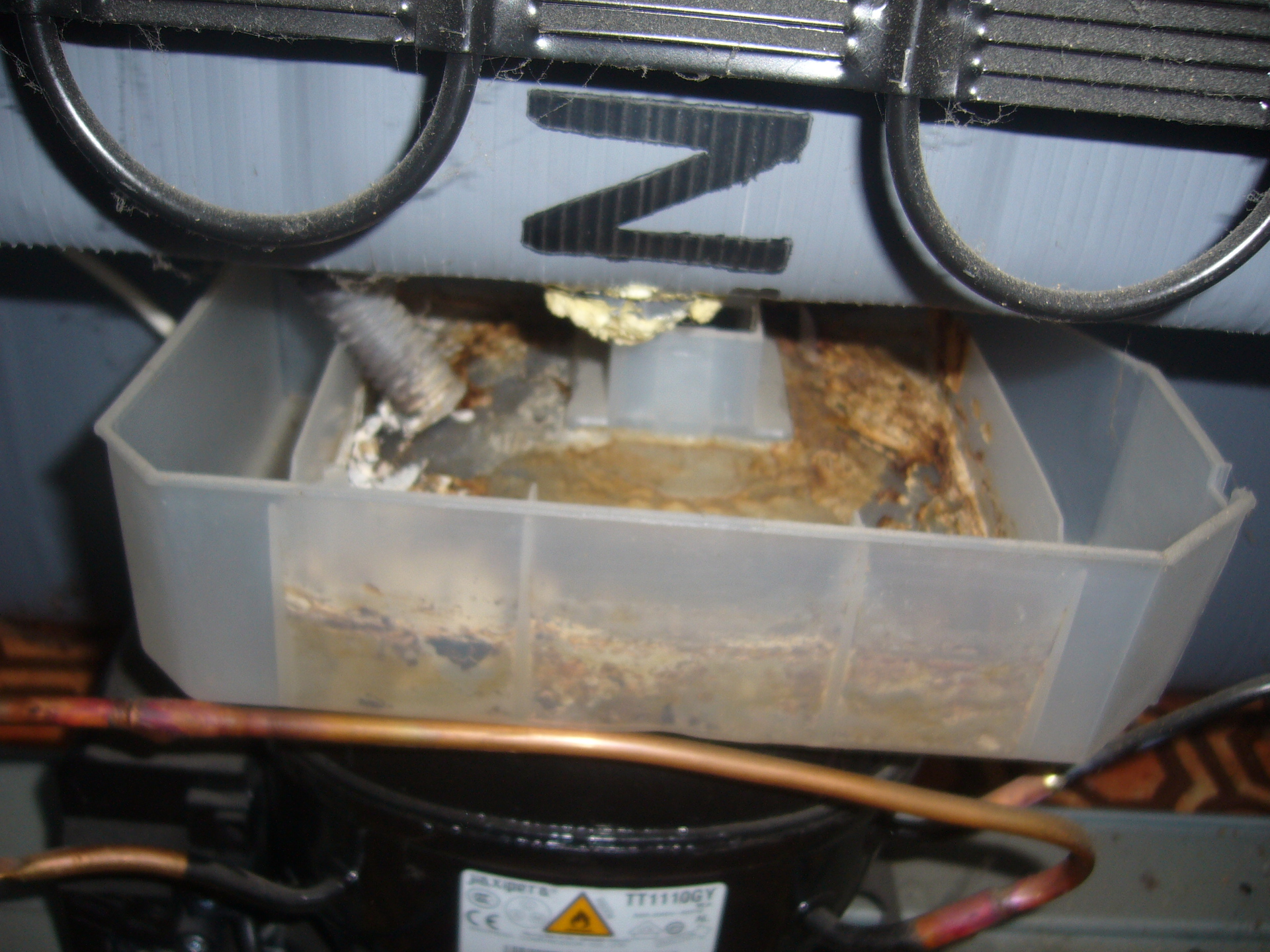

Sziasztok! Olyan problémával fordulnék hozzátok, mint mások is itt ezen a fórumon. Soha nem jön ez jól, és most sem hiányzott, de az a helyzet hogy a 90 éves nagyanyámnak van egy 7-8 év körüli Whirlpool hűtőszekrény (hűtőszekrény + alul fagyasztó) ami bemondta az unalmast. Nem kis bosszúságot, és tetemes kárt hagyva maga után. Későn is lett észlelve szerintem, jó 3 napja hallgathatott el, tönkre is ment minden benne.. nem kevés élelmiszer, és fagyasztott áru várja sorsát, jelesül hogy a +25 fokból mehessen a egyenest a kuka irányába. A készülék kap áramot, ha az ajtót nyitom világítás van, de a kompresszor csendben van. Nem ismerem a hűtőszekrények lelki világát, kb csak annyit hogy ezen nem tekerős hőmérséklet szabályzás van, hanem 3 kis hőmérő piktrogram közül lehet választani, ami most középen áll. Ezt a választó nyomógombot ha 3 másodpercig tartom akkor kizöldül az összes. Én gondolom hogy ebben az egységben van valahol a termosztát is, anélkül gondoltam volna indítani, (hátha az a rossz), de nem tudom levenni se. S gondolom nem is olyan egyszerű, mert semmit nem látok rajta. Kérdésem hogy laikusként mi az amit még esetleg megvizsgálhatok, vagy teljesen felejtős, mielőbb takarítsuk ki, aztán szerelő?

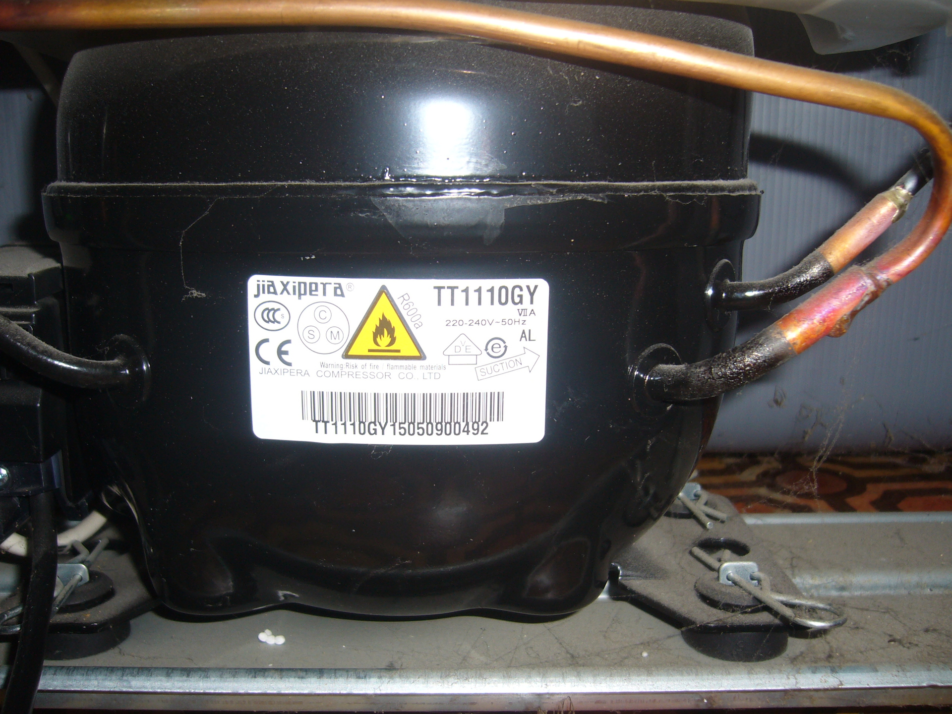

Hűtő tiszta! Jó kis meló volt vele, sok minden belerohadt. Mivel nagyanyám 90 éves, hát ez a szerencsétlen hűtő is úgy nézett ki ahogy. Nem mondom hogy azért makkant meg, de maradhatunk annyiban hogy elég pocsék volt a bele. Kiforgatom ma, lefényképezem a lelkét. ("hátulját"),kompresszor, meg minden, hogy mennyire van szétrohadva esetleg, vagy mi az amit szemrevételezéssel esetleg látni lehet rajta. Ha bedugom akkor egy kis bugyborékolós hang hallatszik, ami el is hal rövid időn belül. Lehet elengedte a gázt, hamarosan kiderül.
Meglepően jó állapotokat találtam hátul, be is dugtam, és hát megy ez a kompresszor szerintem, csak halk. Legalább is megrázkódik, és elindul. Ha megfogom az oldalát érzem hogy megy. No majd a jövő héten meglátjuk, kihívok egy szerelőt, gondolom nyomáspróba, miegymás, töltés.
A kondenzvíz tálca csont száraz amúgy.. érdekes.

Úgy úgy, az volt benne.. a készülék rövid úton megy a szemétre sajna bajna, pedig nincs rossz állapotban. Felhívtam vagy 3 szerelőt, azt mondták mind hogy vegyünk újat ha jót akarunk (2 év garanciával adnak már 60 körül), ők feltölthetik ugyan 25-ért gázzal, de mindenkinek nagyon ciki lesz amikor 2 hét múlva újfent nem hűt. S hogy az esetek 99%-ban a purhabba ágyazott csövecskéken van a baj, a azt nem fogja senki kikapargatni, csak aki nagyon ráér.. hát most ennyit a hűtőgépszerelésről. Távjavítás volt, illetve távselejtezés.
