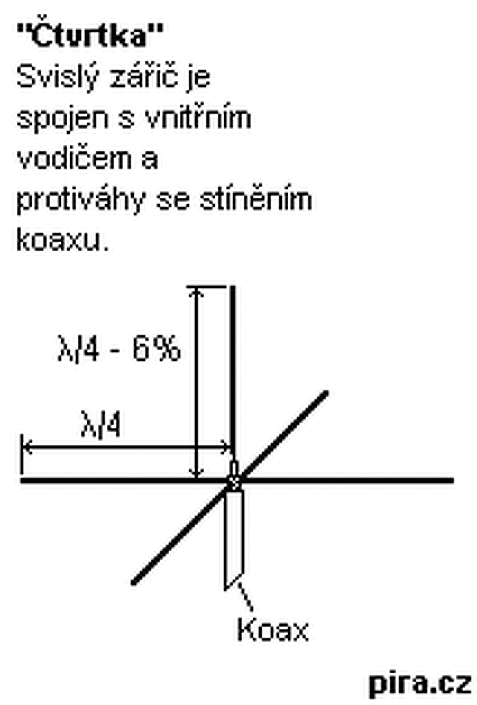

(#) Fantasy válasza Joe_001 hozzászólására (») Ápr 11, 2015 /
Műszaki ember lévén, a linken levőt magam is elég furának tartom. Kiviteléből adódóan kültérre semmiképp se, legfeljebb padlásra alkalmas. Mindenképpen úgy gondoltam összeállítani, hogy a négy lefelé álló láb és a sugárzó egy kisebb műanyag dobozból induljon ki, ami a mechanikai rögzítést és a tömítettség kérdését is megoldja.
(#) Fantasy válasza pucuka hozzászólására (») Ápr 11, 2015 /
Akkor marad a cső, 10mm átmérővel vagy felette amit lehet kapni.
(#) Joe_001 válasza pucuka hozzászólására (») Ápr 11, 2015 /
Igaz, kicsit fáradt voltam lehet, bekevertem a felette állóval, de az amphenol aljzat ilyetén (a link) alkalmazása nem időjárás álló antennát eredményez, sőt a kábelt is tönkre teszi, bele vezeti a vizet, a kábelezés nem követendő példa, az antenna rögzítése? ... Na mindegy arra szeretem volna felhívni a figyelmet, hogy a képen látható antenna és szerelés élettartama első eső + 2-3 hét utána még a rádióra is veszélyes lehet (a beázott kábel rf zárlat) de addig működhet ha kihangolható. Elviekben volt egy hasonló konstrukció "tripleg" néven 3 ellensúllyal eredetileg az is Németből és kopizták is idehaza, de a csövek 14 mm körül voltak. Szerintem az amphenol aljzat rögzítő furatainak száma adta a 4 négy ellensúlyt meg a 3 mm átmérőt. Lehet nem szabályos, de botantennának minősíteném, és 5/8-ad lambdára méretezném ha lehet, mert ez hozza a legjobb nyereséget.
Joe
(#) pucuka válasza Joe_001 hozzászólására (») Ápr 11, 2015 /
Ez az UHF csatlakozós antenna kissé durva, de ahhoz jó, ha gyorsan kell egy provizórikus antennát készíteni. Egyébként én a konstrukciót mindíg gépkocsi antenna csonkból készítve szoktam ajánlani, ott ilyen beázási gond nincs, allulról jól lehet szigetelni, fellülről jól zár az eredeti konstrukció.
Egyébként sehonnan nem kell koppintani, meglehetősen régen ismert, és általánosan használt antennatípus.

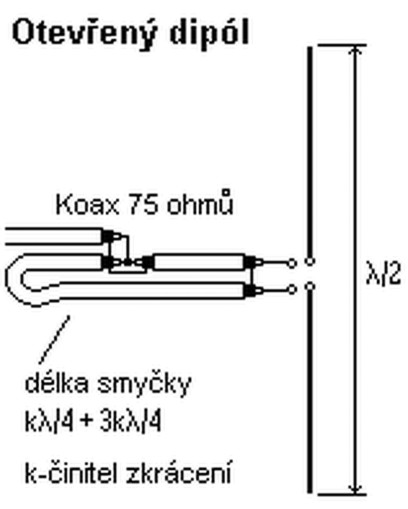

Van egy régi, yagi antennám, dipol kábellel, bemenetű tv-hez használtam a telken pár éve az analóg adás megszűnéséig. Elvileg alkalmas lenne URH FM rádió vételre. Mivel a telken tv közel volt az antennához, kb. 2m volt a vezeték az antennától a készülékig. Most viszont magasra szeretném szerelni rádióvételre. Kérdésem, hogy hány m-ig alkalmazható a dipol kábel? Vagy célszerű lenne balun trafót használni, és 75 Ohm-os koaxon levinni? A rádión koax bemenet is van. (Videoton tuner.)
A hozzászólás módosítva: Okt 22, 2016
(#) kadarist válasza kérdező hozzászólására (») Okt 22, 2016 /
A szalagkábelnél sem számít a hosszúság, de arra ügyelj, hogy fémes vagy nagy víztartalmú tárgyak (növények) közelébe ne vidd.
(#) Gafly válasza kérdező hozzászólására (») Okt 22, 2016 /
Azért megmérhetnéd a "sugárzó" méretét...
Rádión milyen antenna csatlakozó van?
(#) kérdező válasza Gafly hozzászólására (») Okt 22, 2016 /
300 Ohm dipol, 75 Ohm koax.
A balun trafó mekkora jelveszteséget okoz?

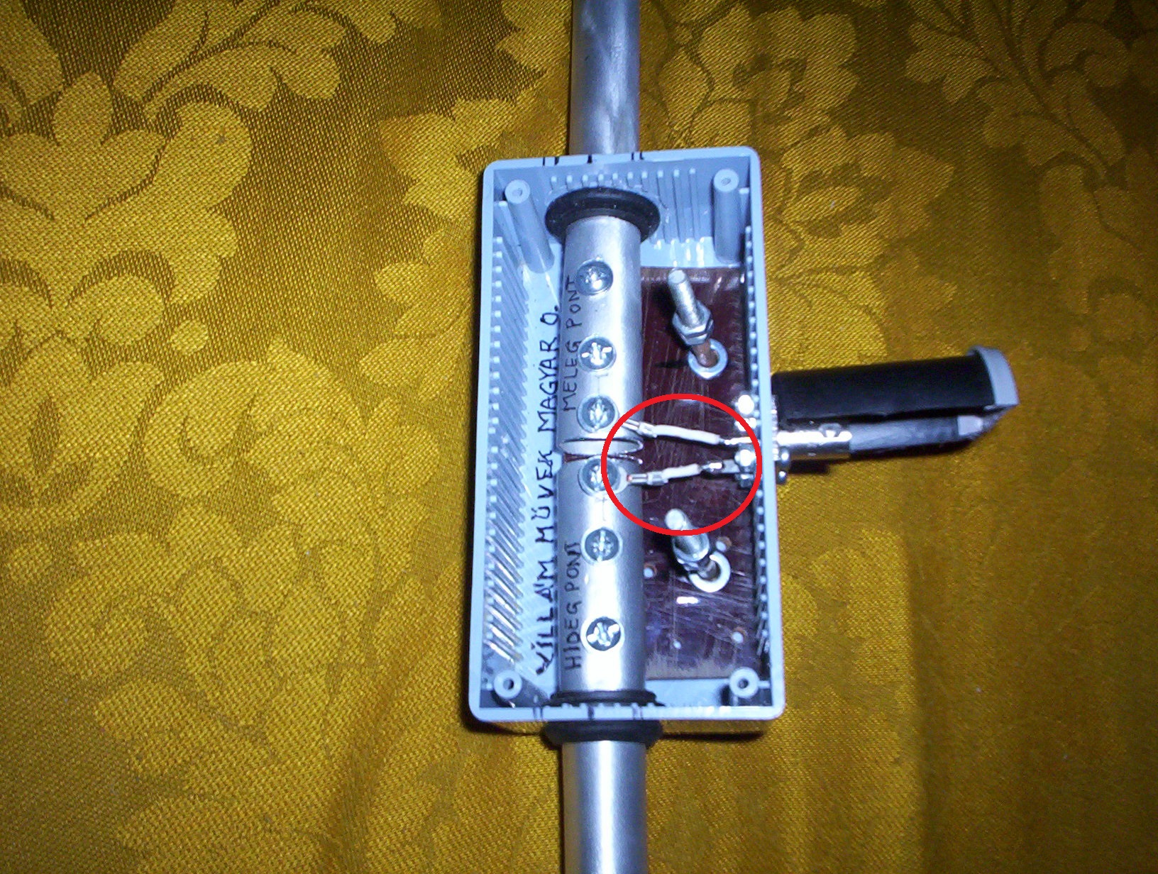

(#) bitboy95 hozzászólása Aug 22, 2022 /
Vételre szeretnék építeni egy dipól antennát, és leginkább a 89.5 MHz-s frekvenciát szeretném venni, mivel elég messze vagyok Pesttől.
Az lenne a kérdésem hogy azt a kis "vezeték" darabot ami a csatlakozótól magához az antena rúdhoz megy, amit a képen is be karikáztam, azt bele kell számolni az antenna "rúd" méretébe?
(#) pucuka válasza bitboy95 hozzászólására (») Aug 22, 2022 /
Nem Az csak a hangolócsonk méretébe (hosszába) számít bele. A hangolócsonkkal lehet átalakítani az antenna szimmetrikus kimenetét a levezető koax aszimmetrikus impedanciájához. Mondjuk egy koax balun jobb lenne, de ez sem rossz megoldás, csak kényesebb.
(#) bitboy95 válasza pucuka hozzászólására (») Aug 22, 2022 /
