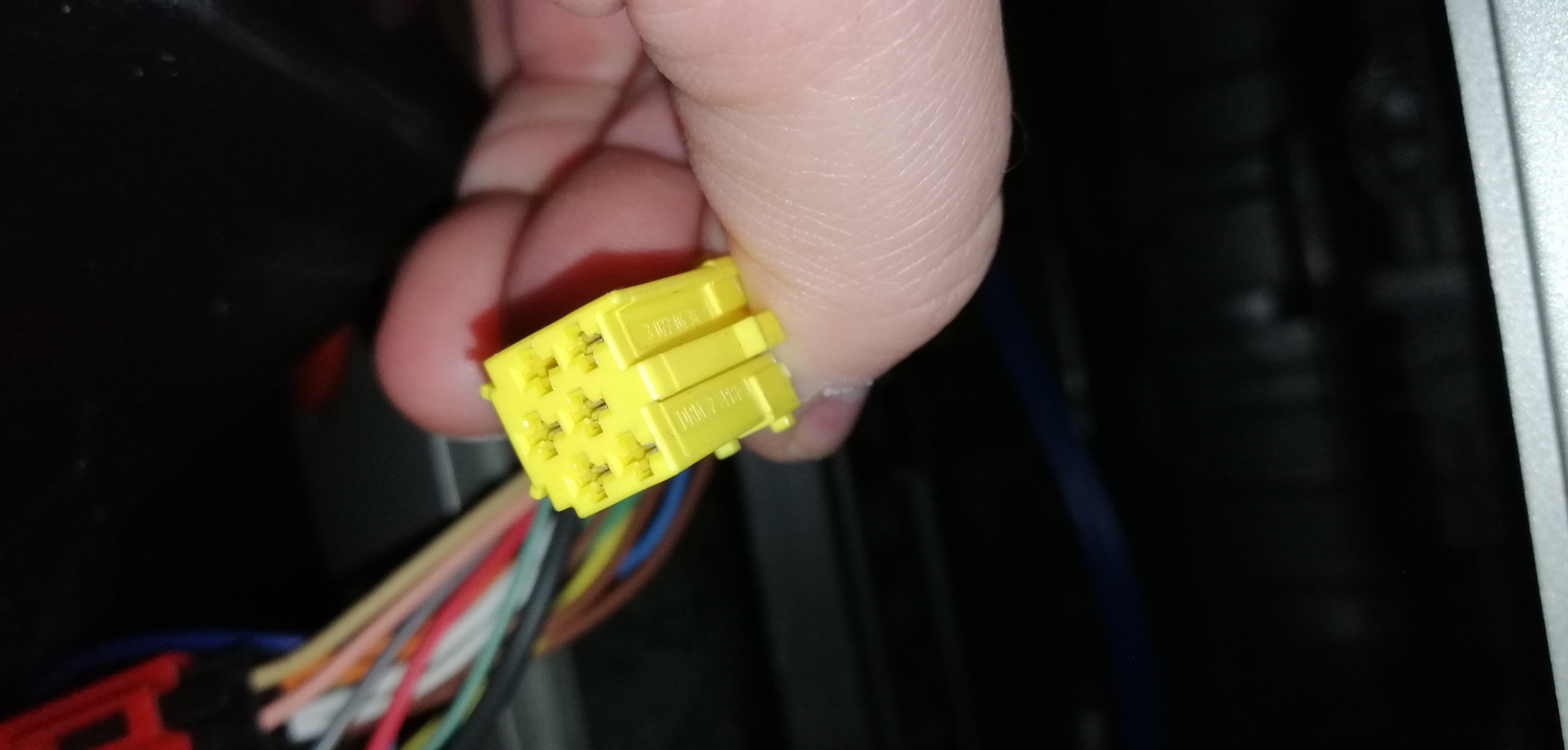

tudja valaki h ennek a csatlakozónak mi a pontos neve? Renault Megan II kormány vezérlőnek a csatlakozója. Pont az ellen darabja kellene THX
Látod rajta a számokat? Az alapján tudsz keresni katalógust, amiben benne van.
Akkor legalább írd be ide a számokat, mert a képről nem tudom leolvasni.
Szia! Mini ISO csatlakozónak nézem, gyors keresés alapján ellendarabot nem találtam, de munka közben nem fordítottam rá sok időt.
Találtam, itt: Bővebben: Link. Érintkező is kell hozzá, ott van alatta a kapcsolódó cikkeknél, vagy előre krimpelt vezeték: Bővebben: Link
Nagyon szépen köszönöm, ránézésre ez lenne az igen

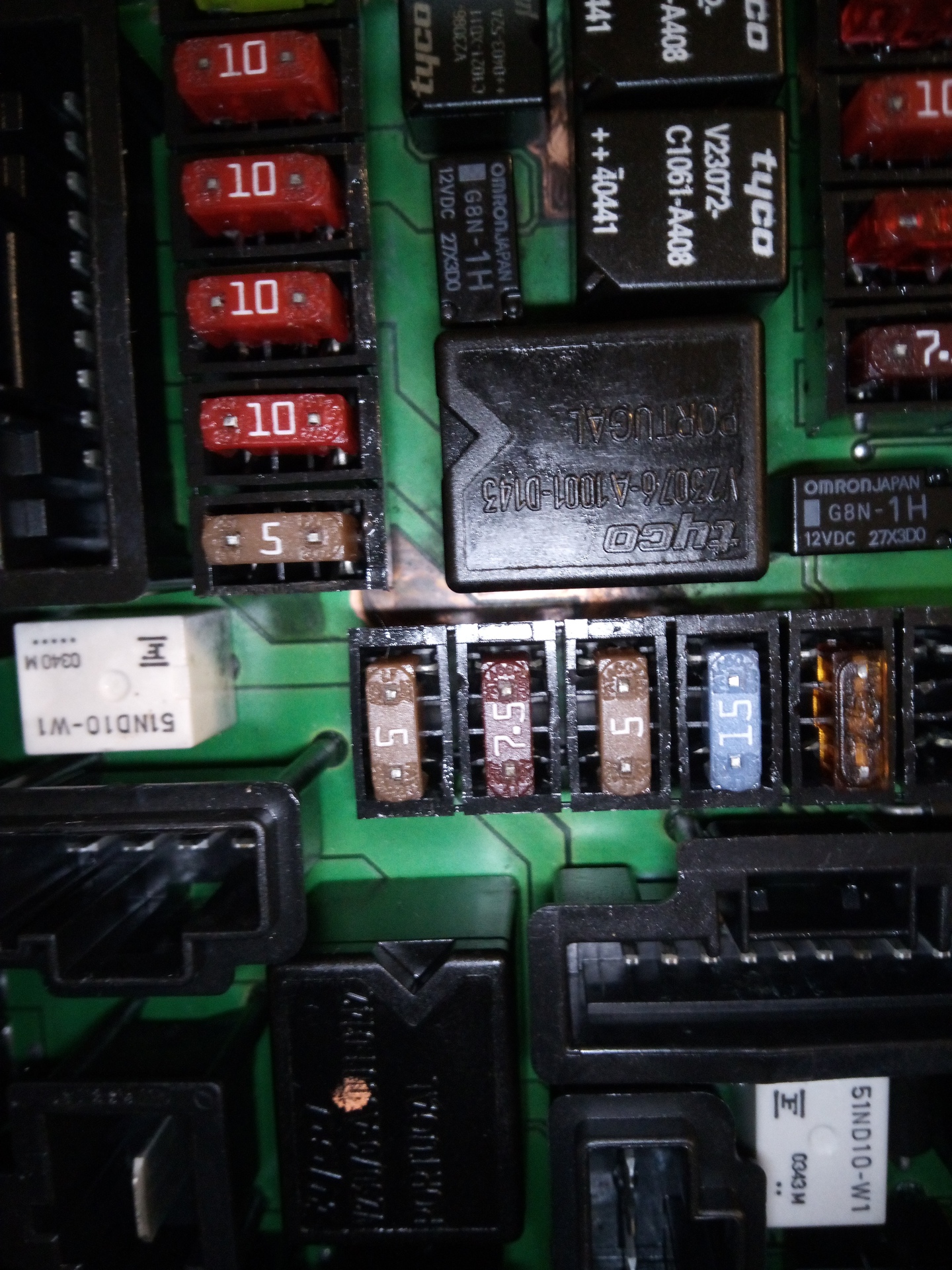

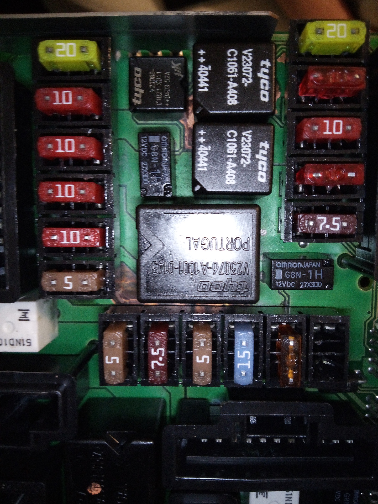

Van egy megane II autom és eltűnt a hátsó helyzetjelző világítás és elől is.A többi van. A motortérben a biztik jók. A bajuszkapcsolón 1 elfordítással a helyzetjelzőre kapcsolva a műszerfal világítás világít az első hátsó helyzetjelző izzok nem. Amit meg észre vettem, hogy a muszerfalvilágítás fényerősség állítása sem működik. Tegnap szétszedtem a motortérben lévő biztosítéktáblát nyáklap szintig. Megpucoltam és bekentem a csatik lábait ugynezt az utastérben az UCH-val. Vettem egy Renolink Obd-t, de nem tudom melyik modul felelős a vezérlésért. Mondjuk az én verziom az UCH résznél Francia nyelvű én oda gondoltam a vezérlést, de lehet tévedek. A kérdésem, hogy szerintetek mi lehet a gond, merre induljak? Köszi: Csaba
Manapság az autókon a lámpa kapcsoló nem függ össze a lámpával. A kettő között van egy számítógép ami eldönti világítson-e az adott lámpa. No ott lehet a hiba. Kemény gazember volt, aki a számítógépet beszerelte az autóba.
Van-e benne kiégett izzóra való figyelmeztetés?
De inkább egy kapcsolási rajz kellene. Egyébként a szervíz sem ördögtől való, legalább a SZERELŐKTŐL való érdeklődés szintjén. A munkafelvevővel ne is próbálkozz, vagy mellébeszél vagy nem ért hozzá.
Köszönöm a válaszokat!
Nagy valószínűséggel meg van a hiba. Az UPC nyáklapján találtam hibát. Pont azokat az egységeket vezérli ez a rész, ami a hibákat igazolja. Ti hány fokra állítanátok a hőlégfúvót a kiforrasztashoz? Idáig szipkával szedtem ki az ilyeneket, de most már van állítható holégfúvóm Nem az ón olvadaspntja kérdés hanem a tapasztalat, hogy épen kijöjjön Köszi
