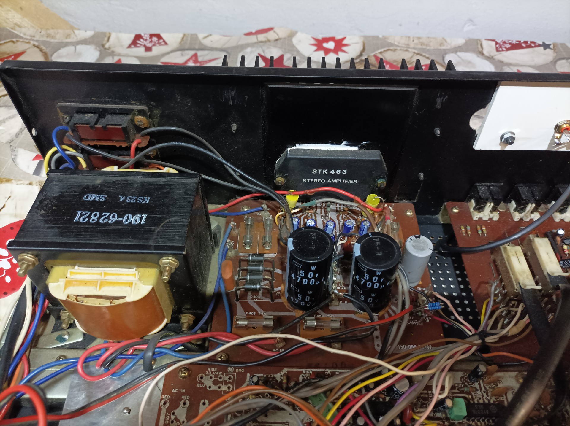

Most lettem kész vele. Köszönet Alkotónak az L idomért! Tegnap este már ment deszkán, ma délután bekerült a végleges helyére. Első benyomások jók. A becsataló kondik azért nem egyformák mert azzal még játszok. De nem nagyon hallok különbséget. Az első kép a kiindulási állapot.
Tegnap este bevittem a helyére, hát elvérzett a JLH mellett. Vagyis a magasa mintha részletesebb lett volna a VF2nek, a mélye viszont gyengébb, a közép meg sehol.
Ma nekiálltam, az NE5534 helyett tettem be TL071-et, az előerősítőjébe a gyári delcon helyett kapott nichicont. Megint becuccoltam. Ha nem is 100%ig, de 95%ban olyan hangja lett mint a JLH-nak. Nagyon elégedett vagyok vele. A csatoló kondikkal játszottam egy órát minimum. Volt benne kocka remix, sáaga remix, olyan mint a sárga remix, csak remix felirat nélkül, ezekből 100 és 250V-os, meg valami submini talán hitano, különbséget én nem hallottam. Pedig nagyon vártam, hogy valamelyik másképp fog szólni. De nem. Ja még annyi hogy nem az irf540/irf9540 pár van benne hanem irf630/9540. Valamelyik topicban olvastam, hogy inkább ez a párja, nekem bejött.
