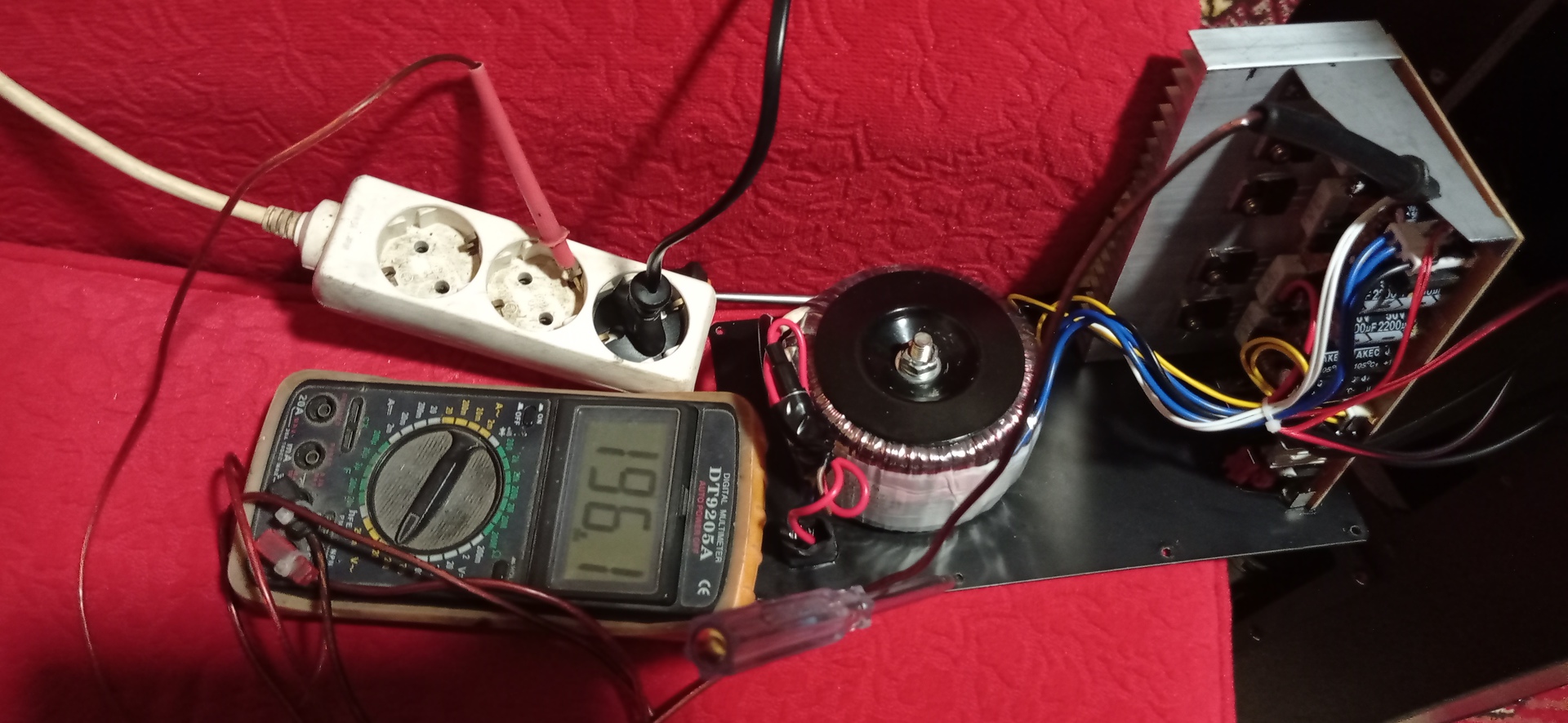

(#) Atee86 hozzászólása Dec 25, 2022 /
Sziasztok! Olyan problémám van,hogy adott egy toroid transzformátor. Olyat produkál,hogy a szekunder egyik végére rá kötöm a fázist, a másik vége szabadon van, akkor a primer ágaira rá teszem a fázisceruzát és világít. Újra kell tekercselni?
(#) reloop válasza Atee86 hozzászólására (») Dec 25, 2022 /
Szia! Ohm-os ellenállást mérj a primer és a szekunder között! A tekercsek közötti kapacitás jó szigetelés esetén is visz át egy parányi váltakozó áramot ami a fázisceruzának elég, de a működés biztonságát nem zavarja.
(#) Atee86 válasza reloop hozzászólására (») Dec 25, 2022 /
Szia! Nincs fizikai kapcsolat.vagy is nem mutat semmit. 200M ohm-ba se.. Ez egy aktív hangfal. És zavaró,hogy néha beserceg. A másik,hogy a hangfal negatív és a föld között 190voltot mérek. Ilyet nem szabadna mérni szerintem.
(#) Atee86 válasza Atee86 hozzászólására (») Dec 25, 2022 /
Kép a föld és a negatív vég közötti feszültségről. És a trafó csak a fázist kapja. Nullát nem.
A hozzászólás módosítva: Dec 25, 2022
(#) Bakman válasza Atee86 hozzászólására (») Dec 26, 2022 /
Galvanikus kapcsolat nincs, de kapacitív van. Ez utóbbi annyira elég, hogy a fázisceruza világítson, a multiméter mutasson valamit, de többre nem. A dolog normális, nem kell megijedni tőle.
(#) reloop válasza Atee86 hozzászólására (») Dec 26, 2022 /
Az aktív hangsugárzó erősítője nem kap elegendő hűtést, a hangszóró az alkatrészeket és a forrasztásokat szétrázza. Természetes dolog a rövid élettartam. A transzformátor jellemző hibája inkább a menetzárlat.
Az általad észlelt jelenséget bármely trafós, vagy kapcsoló üzemű tápegységnél megfigyelheted.
