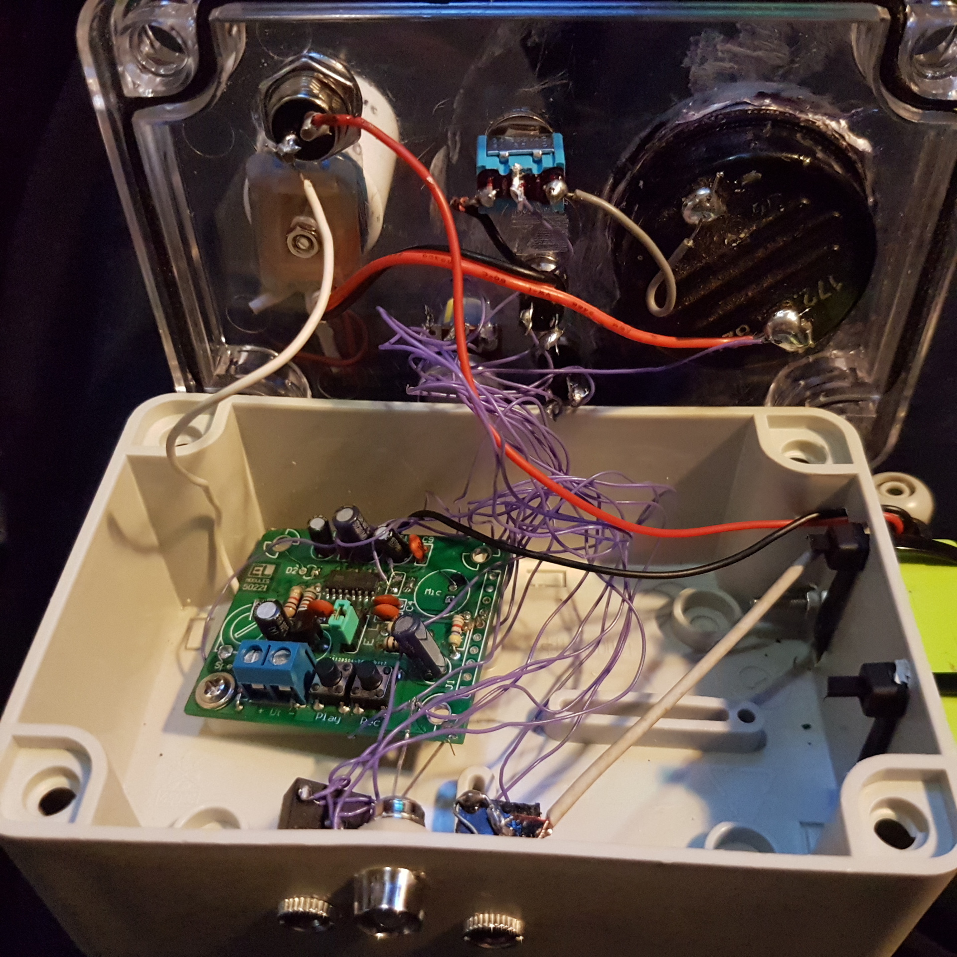

Átépítettem a "Hangmodul"-t ‒ ez a "Hangomodul 2.0".
Átlátszó tetejű villany dobozba került, ezen a modulon alapul.
● status LED ‒ fehér színű visszajelző, felvételkor világít, lejátszáskor villog
● input ‒ akár vonalszintű jelet is rá lehet kötni
● output ‒ bármi csatlakoztatható ide, a beépített lehetőségeket leválasztja
● magnetic output ‒ furcsának tűnhet, de a fehér műanyag serlegbe kell behelyezni egy jack dugóra szerelt induktivitást, mert csak így játszható át a modul tartalma számítógépre
● key on/off ‒ kulccsal le lehet kapcsolni az elemet az áramkörről
● SPK/magnetic ‒ váltókapcsoló a kétféle beépített lehetőség között
● play ‒ zöld gomb, megnyomásra lejátssza a teljes tartalmat egyszer, ismételt megnyomásra abbahagyja
● REC ‒ fekete gomb, a gomb nyomva tartása esetén készít felvételt
● REC time / speed ‒ maximum 40sec hosszúságig tekerhető fel, lejátszáskor sebességet állít
● SPEAKER ‒ hangszóró, régi telefonhallgató, a dobozba ragasztva lett
● mic. ‒ doboz oldalára rögzített mikrofon
● 400mAh kapacitású, microUSB töltésű 9V "elem"
(#) antiktelefon válasza Udvari Zsombor hozzászólására (») Jan 10, 2023 /
Ez egy valami, az biztos.
De mire jó?
Mondjuk annak a régi telefon hallgatóbetétnek a nagy impedanciája és kis érzékenysége biztos nem segít a dolgon.
(#) Udvari Zsombor válasza antiktelefon hozzászólására (») Jan 10, 2023 /
Éppen ez az, hogy a régi telefonhallgató (hangszóró) paraméterei passzolnak leginkább ehhez a modulhoz, normál hangszóróval ordít, ezzel pedig pont tökéletes.
Hogy mire jó? Analóg hangot lehet felvenni a memóriájába, amit vissza tud játszani.

(#) kaqkk válasza Udvari Zsombor hozzászólására (») Jan 12, 2023 / 7
Megnézhetnénk a dobozt kinyitva is ? Egyébként ha legközelebb készüléket dobozolsz kicsit jobban átgondolhatnád és talán az eszétikára adhatnál kicsit . Az oldalán a cstlakozók , a tetején minden olyan érzés látni mintha a fúrót csukott szemmel használtad volna ...De ahogy pozirtívumot is mondjak eszméletlen a haladás az eddig "publikált" dolgaidhoz képest .

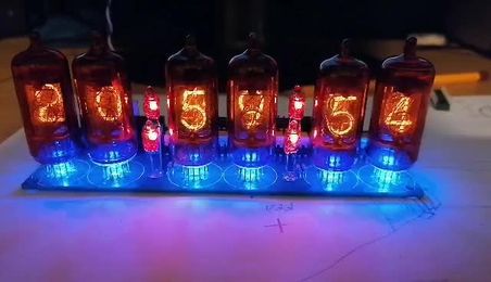

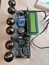

(#) kaqkk válasza kaqkk hozzászólására (») Jan 14, 2023 / 15
Csak 3 kép ...Egy VFD és egy nixi óra mindkettő most készült el januárban egyedi tervezés és mindkettőben saját program . A VFD 5 nyelvű menüben vezet végig a beállításon , aztán az lcd kijelző aludni megy (le is húzható a tüskesorról a kövekező beállításig) ami elég hosszú idő múlva esedékes mivel DS3231 RTC van benne .... A NIXI pedig optocsatolókkal kapcsol minden "lábat" a csöveken (a 74141 niximaghajtó helyett) és szintén DS3231 felel a pontosságért .

(#) Udvari Zsombor válasza kaqkk hozzászólására (») Jan 15, 2023 / 2
Amikor a telefonhallgatónak csináltam a lukat, sajnos eleinte nem vettem észre, hogy ki-kiugrált a csiszolófej és kicsit felszántotta az anyag felületét. Emiatt próbáltam úgy befúrni alkatrészeket, hogy kicsit elfedjem a felszántott felületeket. A csatlakozók azért kerültek az oldalára, hogy ne fölfelé álljanak ki a kábelek a dobozból, oldalt nem tudnak útban lenni.
(Valóban, tényleg egyáltalán nem használtam még vonalzót se.)
„Megnézhetnénk a dobozt kinyitva is ?”
Ilyen lila vezetékkel van kábelezve, ami kissé "kulturálatlan spagettit" formál. Maga a modul panelje egy csavarral van rögzítve a doboz aljára, mivel olyanok a lehetőségek.

(#) antiktelefon válasza mek-elek hozzászólására (») Jan 15, 2023 / 2
"semmi újat, tanulságosat nem tartalmaz "
Elolvastad miket írt? Minden órájaban van funkció, ami máshol nem igazán találsz meg.
Meg az egyik fejlesztés, a másik csak dobozolás, tehát utóbbinál annak a minősége az ítélendő.
Nixie órákon a villogó ledes, millió gombos beállításhoz képest az lcd olyan, amit eddig nem láttam még, jó menüvel és gombokkal vagy egy encoderrel jelentősen megkönnyíti a beállítást és RTC is van benne meg minden.
Ez teljesen termékként eladható minőségnek számít már.
Tessék parancsolni. Kulturálatlan vékony lila spagetti alkotja a kábelezés ~98%-át.
A telefonhallgató és a panel kivételével mindent anya rögzít, az "elemet" pedig két drótkötegelő.
Igen, még az eredeti gombokat se forrasztottam ki a panelből, mert nem akartam, hogy esetleg megsérüljön a panel.

(#) kaqkk válasza Udvari Zsombor hozzászólására (») Jan 15, 2023 / 2
Ha a lila vezetékeket kissé sorbarendezed néhány kötegelővel összfogod , egészen kutúrált lehet a belső elrendezés , legközelebb meg már megtalálod a vonalzót körzőt is és még frankóbb dolgot alkotsz . Ez a fejlődés ......
