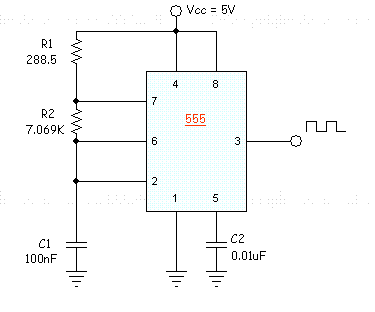

Hy all!
Szeretnék egy zizegőt megsípoltatni egy áramkörrel. Addíg kéne sípolnia míg kap áramot. Kérlek adjatok kapcsolási rajzot!
(#) Báddzsó válasza fureszk hozzászólására (») Máj 27, 2006 /
sztem ez jó éesz 1kHz-en fog zümmögni.
(az ellenállásokat természetesen csak naggyából találd el) az ic pontosan ne555 vagy az újabb a lm555 ua.

(#) fureszk válasza Stefan hozzászólására (») Máj 28, 2006 /

(#) fureszk válasza Báddzsó hozzászólására (») Máj 28, 2006 /
amúgy nemértem honnan jön az embereknek ez az 5v! honnan szerzek én 5v-ot?
(#) Placi84 válasza fureszk hozzászólására (») Máj 28, 2006 /
LM7805->5V-os Stabilizátor IC...
(#) fureszk válasza Placi84 hozzászólására (») Máj 28, 2006 /
jah az más de nekem most nincs olyanom csak 6v-os
(#) Topi válasza fureszk hozzászólására (») Máj 28, 2006 /
A digitális technikában az 5V olyan mint a valós életben a levegő
Ezért 5V, mert az elektronikai eszközök kb 90%ában van valami vezérlő rendszer. És a mikroprocesszorok, TTL kapuk (logikai áramkörök), mind a könnyen előállítható 5V-ra tervez. Mivel ez a TTL szabvány. Minden kütyüben találni fogsz valahol 5V-ot. Ez legyen egy DVD lejátszó, digit fényképező, erősítő, video, tv stbstb.
Szal azért 5V-mert ez egy szabvány.
Egyébként nem kell 5V. Simán mennek a TTL áramkörök is 4V-4,8V-al. 4,8V = 4db ceruza akksi....
Ha a fennt említett kapcsolást akarod megépíteni nyugodtan használhatsz 6V-ot. a Frekvenciát nem fogja befolyásolni mivel az 555-ös IC-kben komparátorok vannak. Nem konkrét fesz. értékeket néz, hanem arányokat. Így 6V-ról is ugyanúgy menni fog. De ez nem minden áramkörnél van így!!! Az NE555 ös IC-vel szerencséd van, mert az azt hiszem 15V-ig képes működni.
(#) Báddzsó válasza Topi hozzászólására (») Máj 28, 2006 /
NE555 ös IC-vel szerencséd van, mert az asszem 15V-ig képes működni.”
igen így van, úgyhogy nyugodtan használhatod az áramkört 9V-os elemmel is, semmit nem kell megváltoztatnod.
