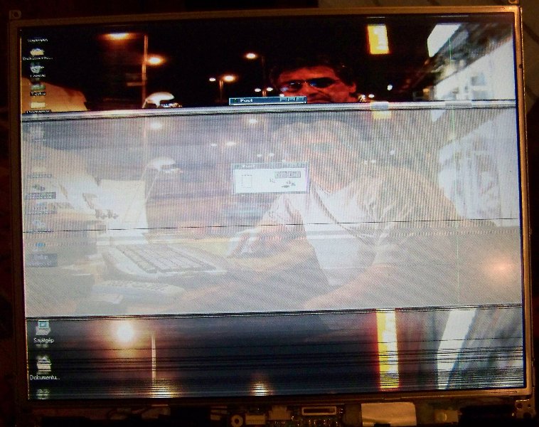

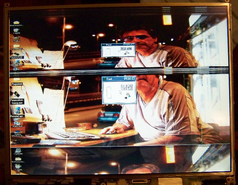

Van egy ACER TravelMate 8200 as gépem a kijelzöje üzem közben elhalványodott . bekapcsoláskor elmosodott képet mutatt volt szervízben és addigra megjavult de megint csinálja néha minden rendben vele de akkor is akadozik a kép és horizontális csikok villanak fel és fagy a képernyő. Mi lehet a baja inverter vagy szalagkábel?[kép]
(#) kobold válasza elektroboy hozzászólására (») Aug 23, 2008 /
Én a szalagkábelre tippelnék, nálam egy NEC kijelzőjének a halála pont így kezdődött... Először csak elrepedt a kábel széle, majd rohamosan megszakadt vagy négy szál benne
(#) elektroboy válasza kobold hozzászólására (») Aug 23, 2008 /
De javítható volt?
Visszaküldöm a szervizbe !
Nem javítható, 8 miles vezetékek szaladnak egymás mellett, és mire felszedem a fóliát, hogy átforrasszam, elszakad a szál még jobban. Ráadásul ősrégi, utánpótlás nincs (Kínában találtam, de annyit nem ér).
Ráérő időmben rézfóliából vagdosok csíkokat, fólia hordozóra műgyantázom, és ha kész lesz az összes sáv, átforrasztom rá a csatlakozókat, aztán hátha...
