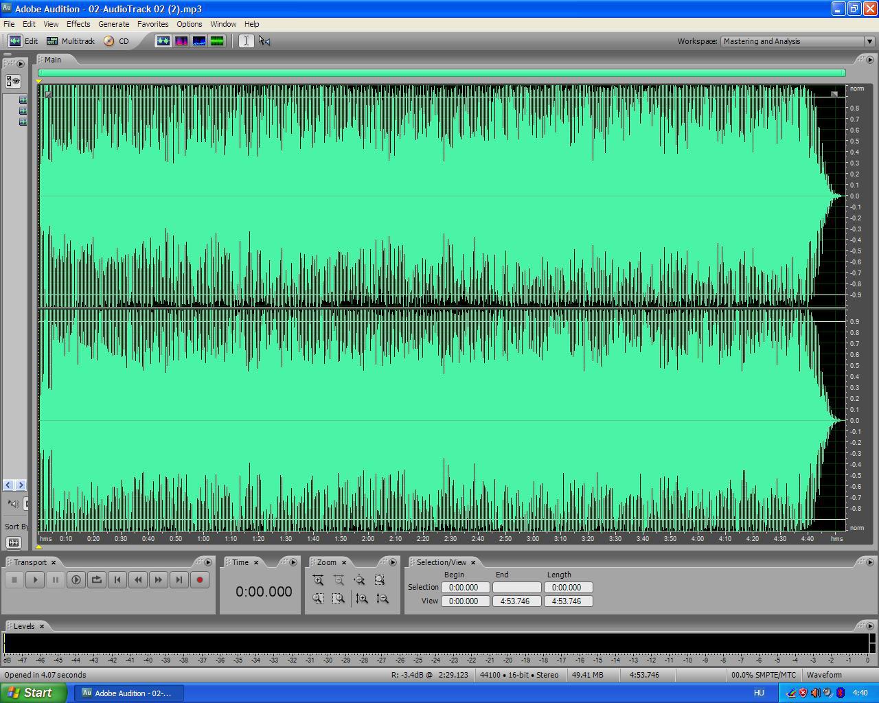

(#) zoka hozzászólása Feb 8, 2023 /
A fenti hozzászólások alapján, tehát az RMS-ben kifejezett teljesítmény a jel formájával és erősségével áll összefüggésben.
Karesz50 ábráin jól látható, az egyes zeneszámok "sűrűsége". A 3 közül nyilván Jackó zenéje venné legjobban igénybe a rendszert.
Tehát minél sűrűbb a jel, annál nagyobb RMS értékről beszélünk? Lényegében a négyszögjel alatti terület nagyobb, mint a színuszjel alatti. Ebből adódóan egy 50% kitöltési tényezőjű négyszögjel tudná létrehozni a legnagyobb teljesítményt (pl. egy torzító).
Ha a konnektorban lévő hálózati feszültséget multiméterrel megmérjük, és 230V-ot mérünk, akkor ez egy effektív érték. Ezzel az effektív értékkel tovább számolva egy terheléssel, lényegében RMS teljesítményt kapunk? Ha 1000 Ohmos terhelést kapcsolunk rá, akkor ez a 230V effektív érték felel meg annak az egyenfeszültségnek, amekkora teljesítményt képes létrehozni a 325V csúcsértékű színuszus váltakozó feszültség ezen az ellenálláson. Ez esetben 230x230/1000=52,9W.
Lényegében tehát, a 325V csúcsértékű színusz hullám alatti területek összegzéséről van szó. Mintha "beleöntenénk egy pohárba"
Ha a zenei jelet nézzük, abból kiragadunk egy néhány másodperces részletet, ugyanígy meg lehetne határozni, hogy a képzeletbeli poharat meddig töltené meg. Egy 0 dB-es színusz jel sokkal nagyobb megterhelés, mint a zenei jel.
Ha az erősítő kimenetén 10V színusz jel mérhető ezzel a multiméterrel (akkor ez épp úgy effektív, és a csúcsértéke 1,41x10V=14,1V lenne?) Ha 4 Ohm műterhelést kötünk rá, akkor U2/R= 25W a teljesítménye. Ez színuszos teljesítmény. De lényegében RMS-nek is modhatjuk? Vagyis ez a színusz jellel meghajtott erősítő RMS teljesítménye ez esetben?
Kérlek segítsetek, hogy ezek az összefüggések helyesek-e?
